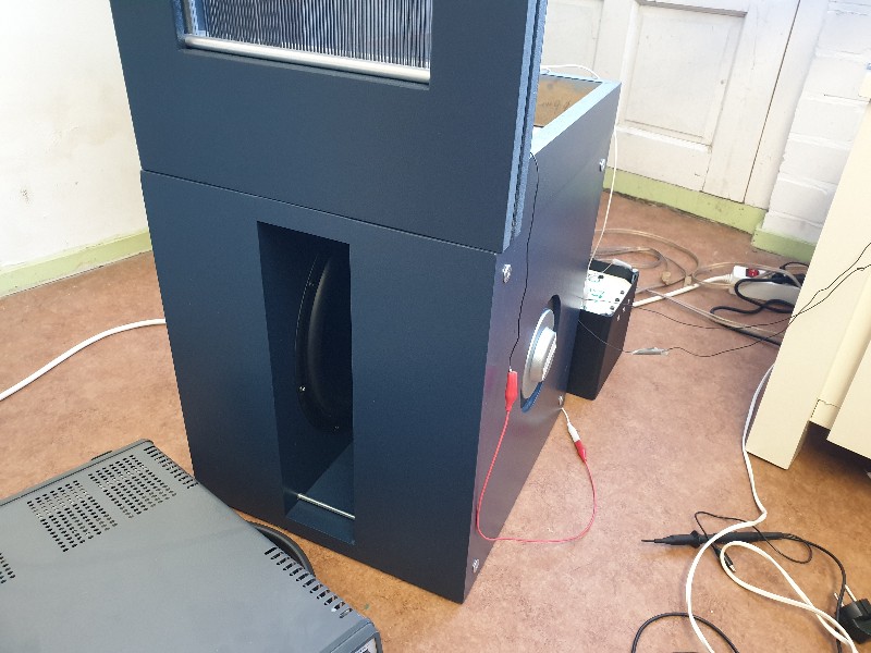

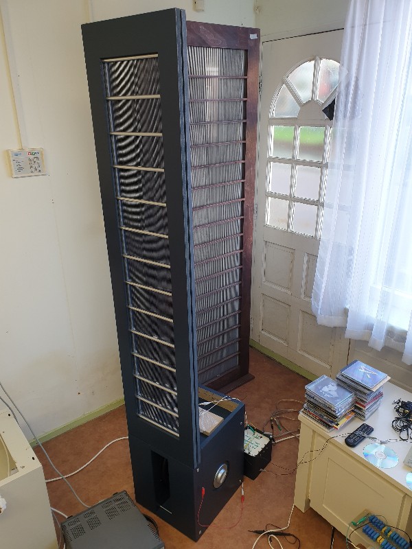

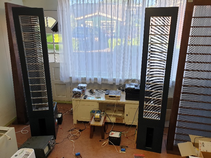

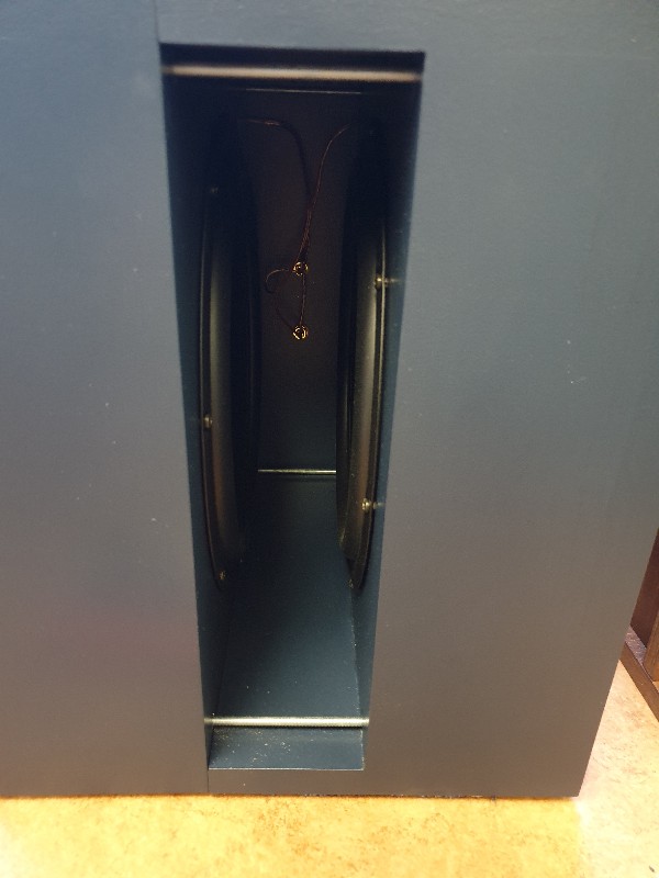

Hallo, dank voor jullie reacties, tips en links, in het speciaal voor de uitgebreide reactie van Stefan. Hierbij enkele foto's:
Passief filteren van elektrostaat kan vast, maar ik zie de meerwaarde daar niet zo van in, het is in ieder geval minder flexibel om even snel een filter aan te passen. Tenzij de audiokwaliteit er op vooruit gaat, maar daar ben ik niet direct van overtuigd.
Een ander probleem wat ik momenteel ondervind is dat de woofers bij inschakelen van de twee verschillende versterkers een plop geluid geven. Op de minidsp zie ik bij het inschakelen van de HK680 geintegreerde versterker kort een signaal opkomen. Dit veroorzaakt een flinke uitslag in de woofer. Ik vraag mij af wat hier de verklaring voor is: mijn indruk is dat de HK680 voorversterker, die ik met een schakelaar los kan koppelen van de eindversterker zodat ik er een MiniDSP tussen kan plaatsen, bij inschakelen deze piek maakt, wat doorgegeven wordt via de Denon geintegreerde versterker, die via zijn AUX-ingang op de uitgang van de MiniDSP is aangesloten, op reageert. Op de uitgang van de MiniDSP is dus ook de eindversterker van de HK680 aangesioten, met daar de esl panelen op. Hopelijk heb ik het zo duidelijk verwoord. De plop is er niet als ik eerst de HK680 aanzet, en even later de Denon.
