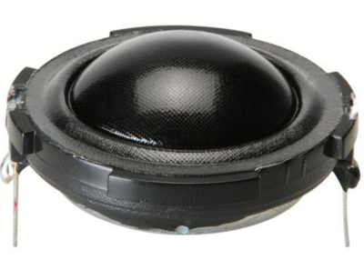

Om het ontwerp van de faceplate, en de effecten daarvan op de afstraling onder hoeken te meten en beter te begrijpen, heb ik bedacht om zelf een tweeter te maken. Althans, de faceplate. Belangrijk ingredient is een dome tweeter van 25mm (zelfde als in het speaker-ontwerp). Ik heb 2 exemplaren van de 'Peerless by Tymphany OC25SC65-04 1" Textile Dome Tweeter' (https://www.soundimports.eu/nl/peerless ... 65-04.html) gekocht als basis:

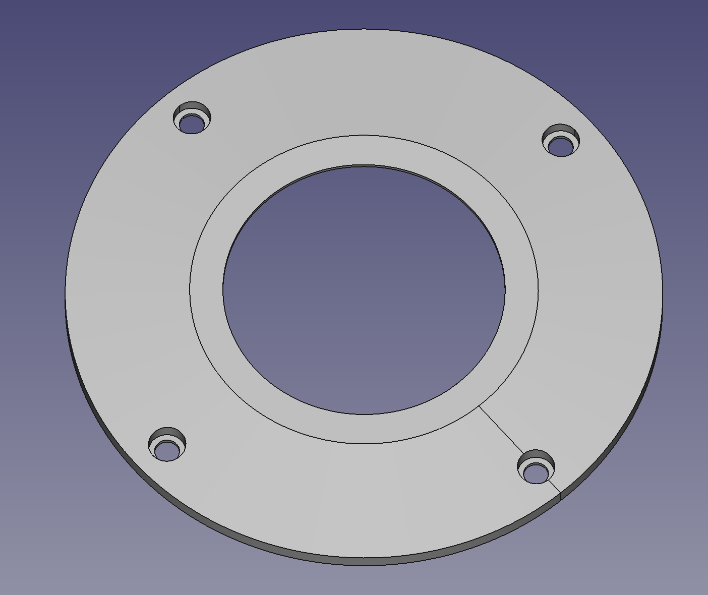

Daarna heb ik een facceplate gemaakt in Freecad om even te testen of het concept haalbaar is:

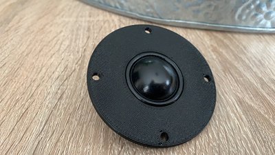

Vervolgens is deze geprint en bekeken of de tweeter past:
Deze faceplate is 72mm in diameter, zodat hij in de bestaande cilinder-speaker is te plaatsen en ik dus de afstraling in de kast kan meten. Ik ga aan de hand van de bevindingen van een aantal verschillende faceplates kijken of er significante verschillen waar te nemen zijn, en of dit tot verbeteringen in de afstraling onder hoeken kan leiden.

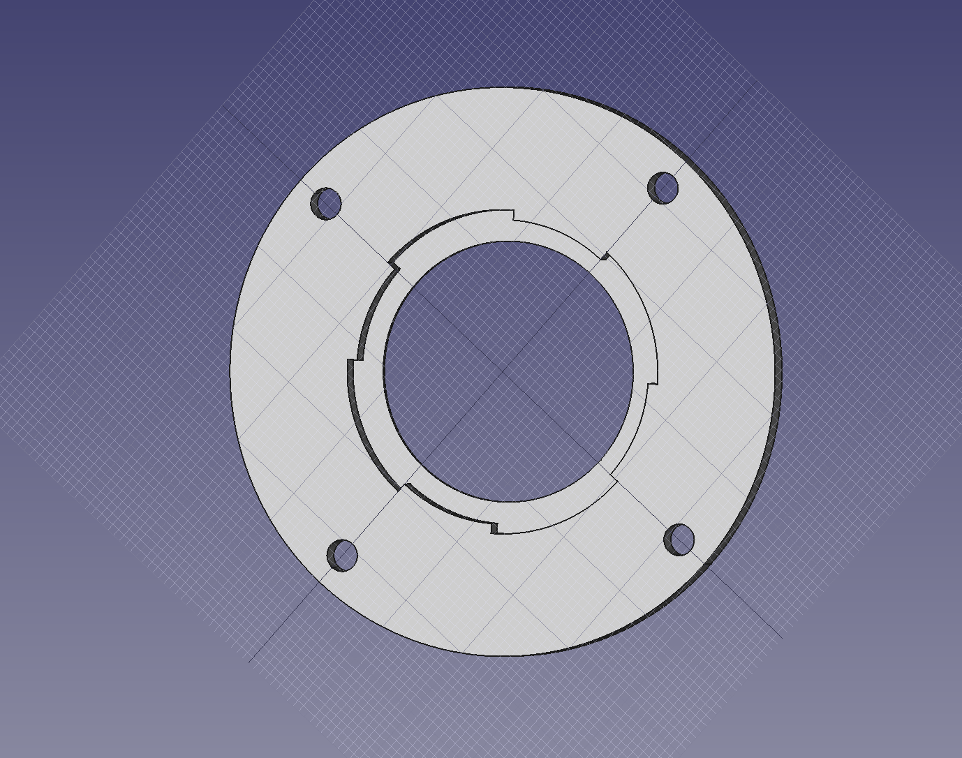

Het plan is om een aantal verschillende faceplates te printen, en deze te vergelijken. Vandaag heb ik de 'lifted dome faceplate' getekend. De dome steekt rondom iets boven de faceplate uit, omdat deze heel flauw van binnen naar buiten afloopt. Hij steekt zn neus iets uit zeg maar.
Ik ga er ook nog een met een aantal 'gefreesde' concentrische ringen maken zoals gesuggereerd.
