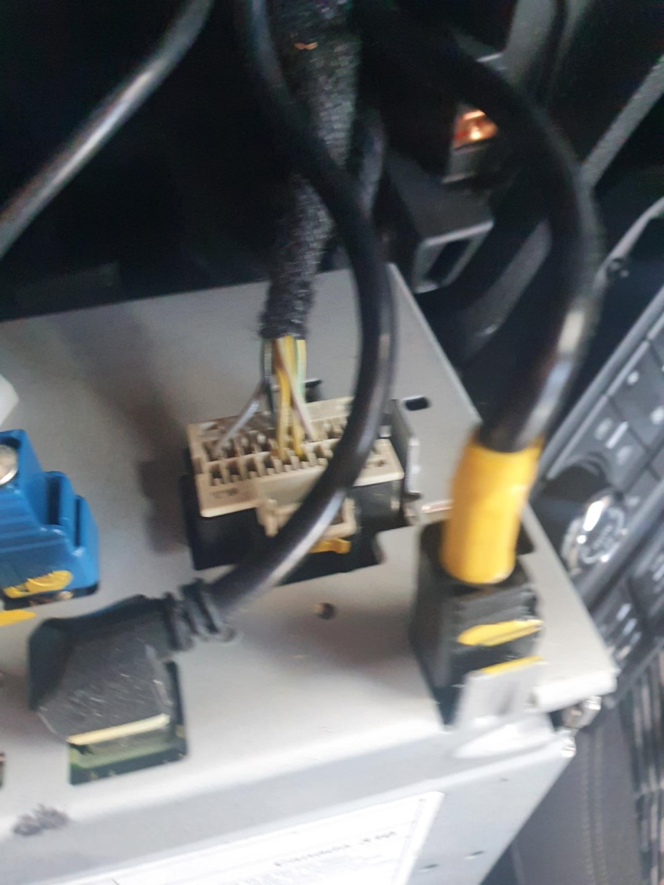

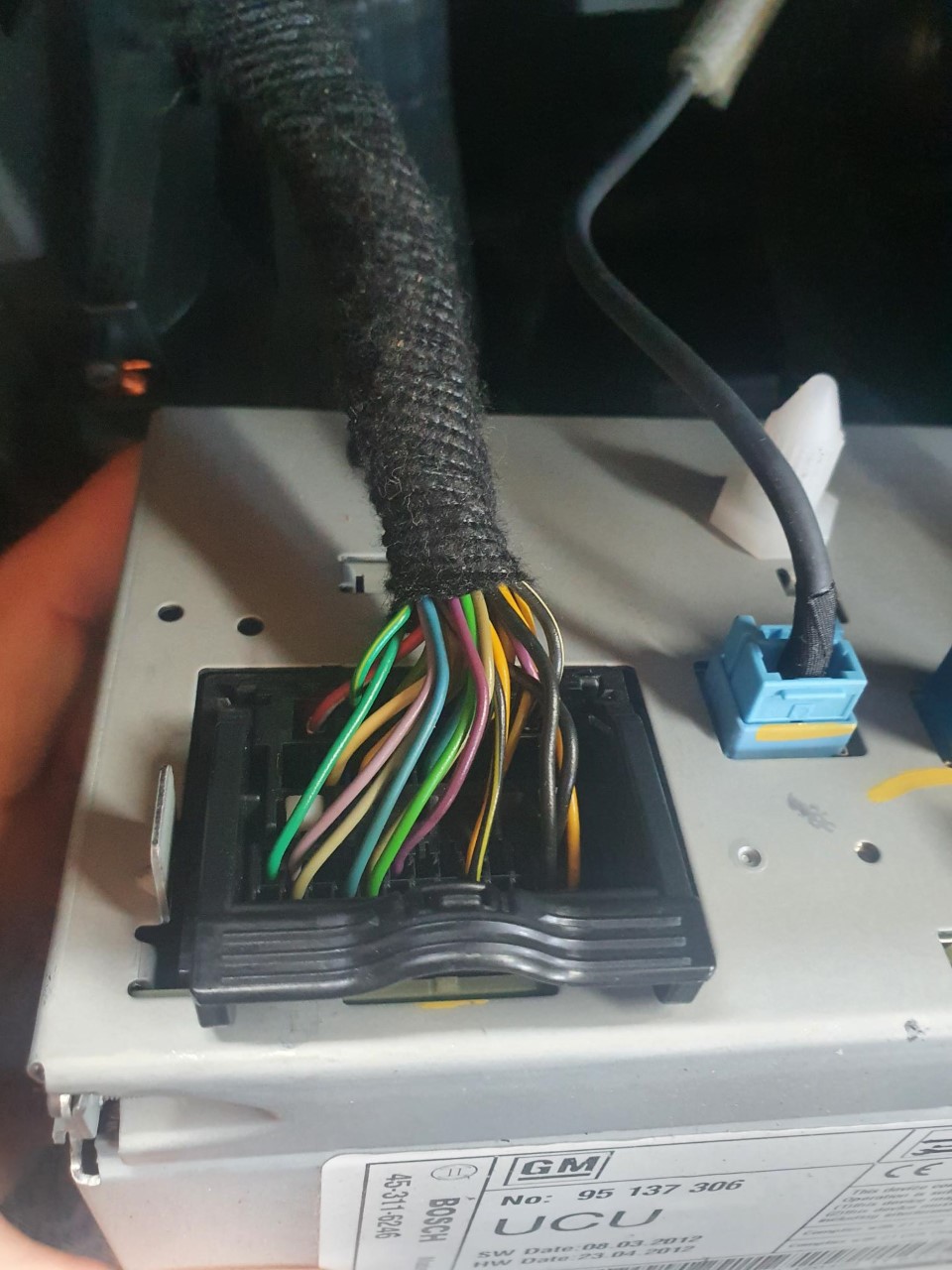

Hallo allemaal,
Ik rijd een Opel Mokka uit 2012 en zou hier graag een subwoofer achter in de kofferbak gooien.
Nu heb ik alles al aangeschaft, kist gemaakt etc.
Nu kwam ik er echter achter dat ik de remote en RCA kabels van de versterker niet op de radio aan kan sluiten.
Ik kan verder op Google ook niet echt wat vinden over goede adapters of iets dergelijks.
Kan iemand mij asjeblieft helpen, zodat ik een versterker op mijn radio kan aansluiten om mijn subwoofer aan te sturen?
Alvast super bedankt! :proost:

Denk dat je nu een leuk probleem hebt met zo'n dedicated radioding. Wordt waarschijnlijk een aftakking op een fullrange luidspreker aansluiting ( als die er al is) en de remote op een geschakeld contact achter het contactslot.

Ik lees nu net per ongeluk ergens dat ik een hig-low filter kan gebruiken.
Nu heb ik wat in de volgende link gevonden:
https://www.allekabels.nl/subwooferkabe ... gIpn_D_BwE
Kan ik de kabels hiervan rechtstreeks op de achterspeakers aansluiten en dan de RCA aansluiten op de versterker?

Oh ik lees het ja.. ook wel weer stomtoevallig. Maar kan je wellicht nog toelichten wat je bedoelt met de aftakking van een fullrange speaker? Ik heb enkel een low ingang op de versterker.
Berichten: 20399
Re: Aansluiten op radio Opel Mokka 2012
Dan heb je een versterker met high level ingang nodig of een
high-to-line converter.

Volgens mij heb ik dan bij het gebruik bij een high-low converter even wat kennis nodig over de kabels die achter in mijn radio zitten.
Op een high-low converter zitten 2x2 draden voor aansluiting op de speakers en volgens mij nog een spannings en massa kabel.
Ik heb alleen geen flauw idee op welke kleuren welke draden moeten aangesloten.
Hoe kan ik hier nog achter komen?
