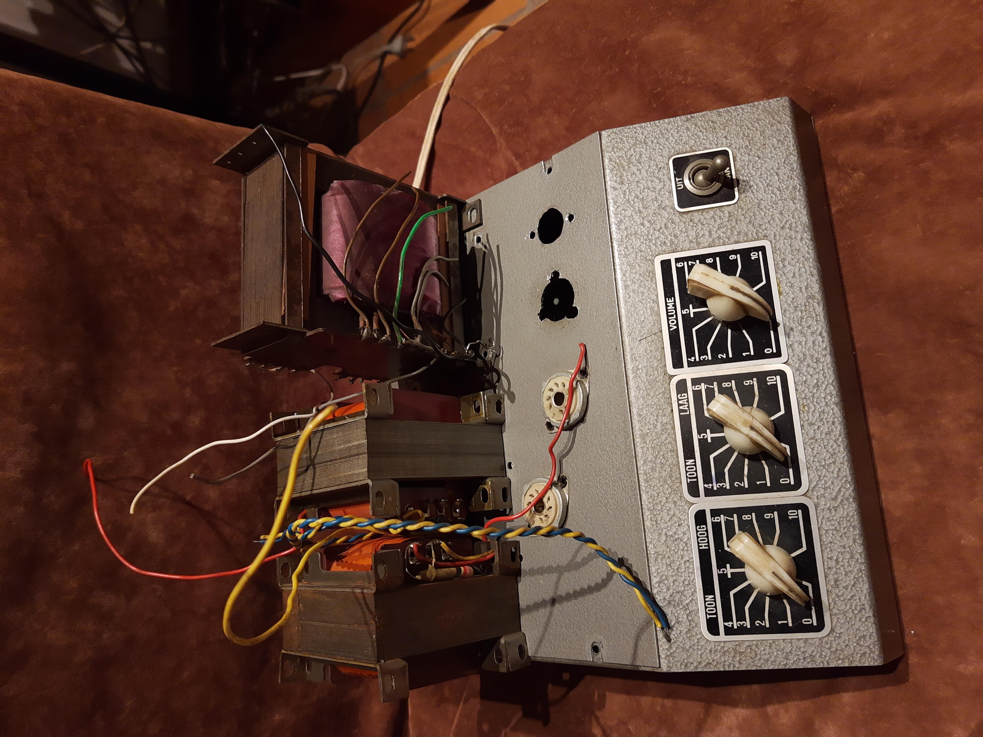

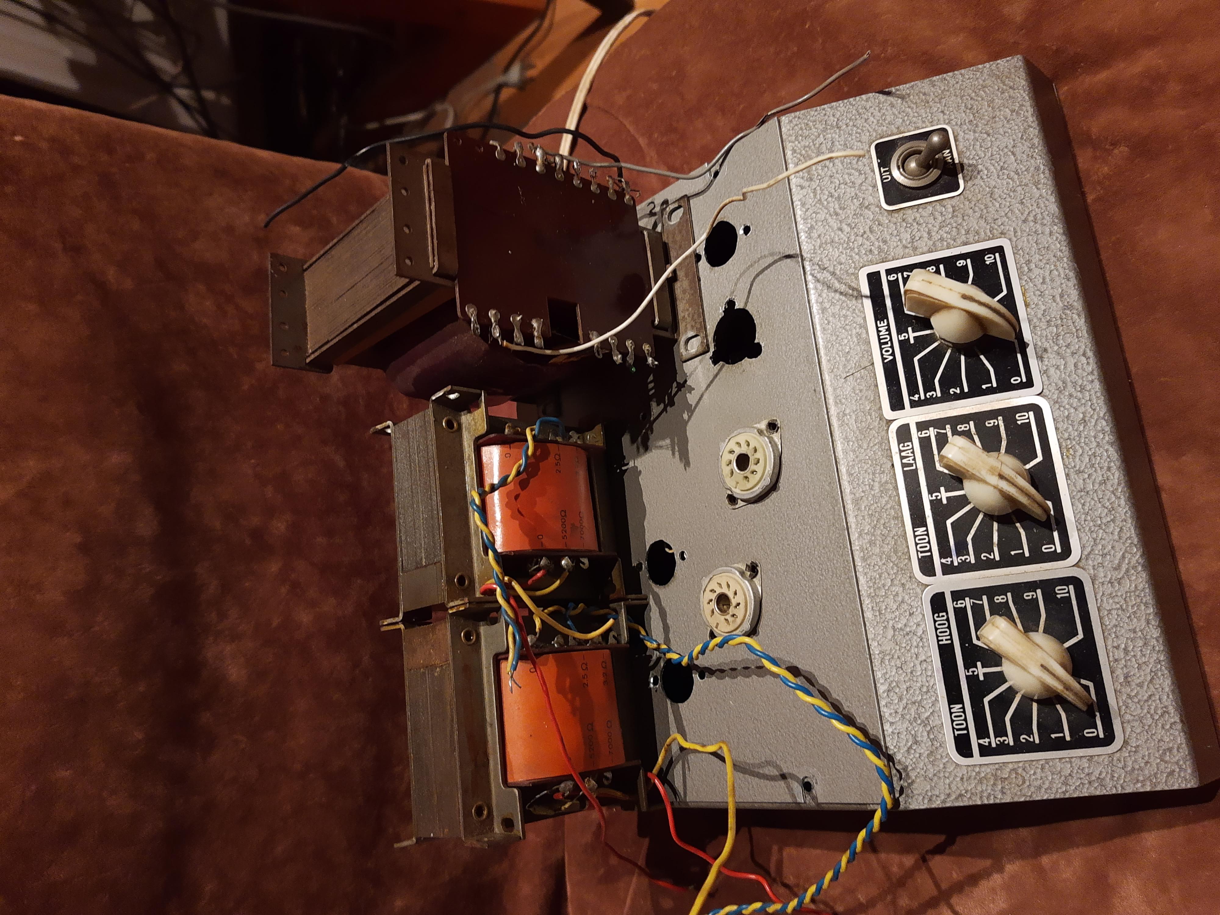

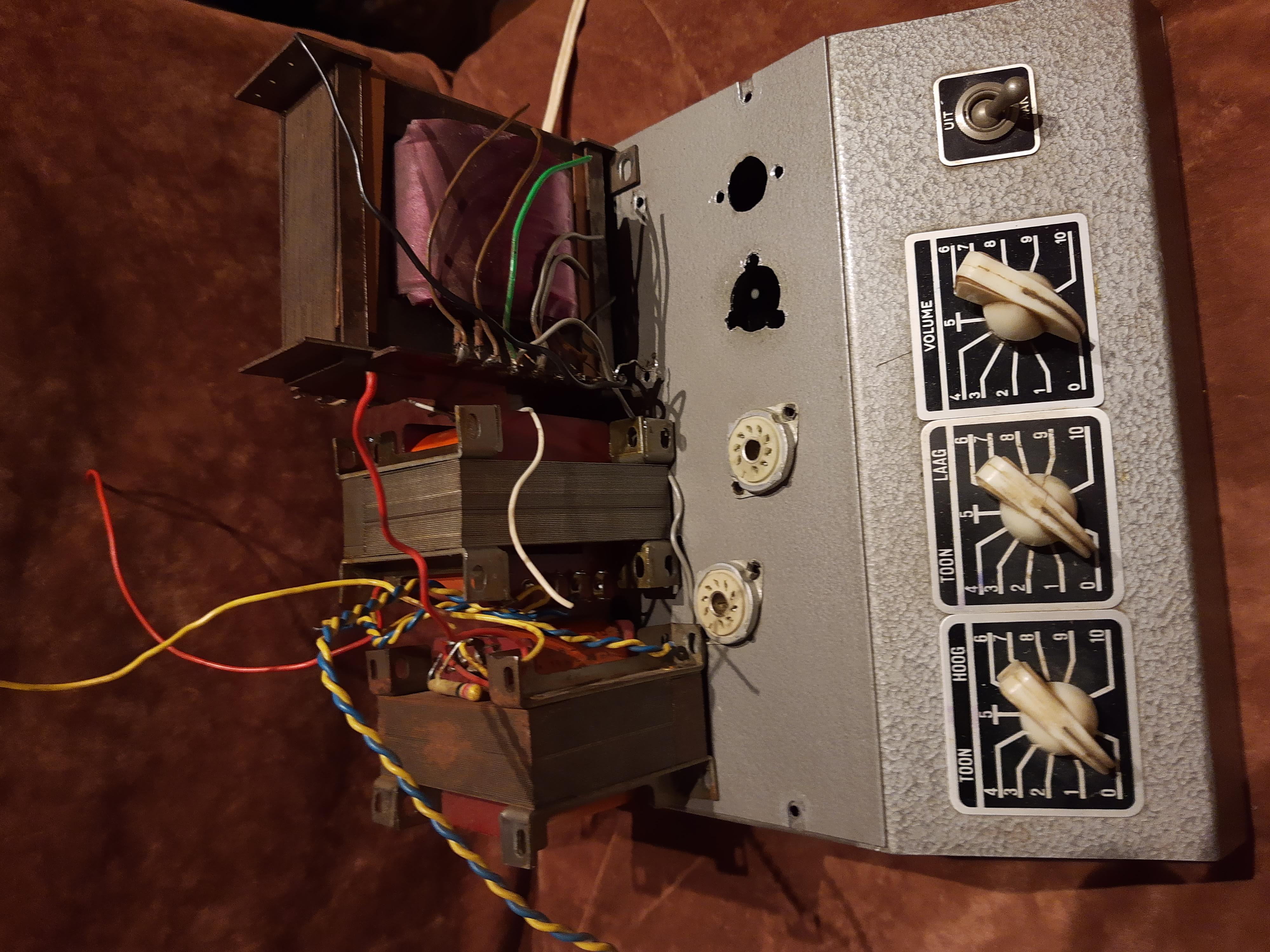

Voor een nieuwe versterker heb ik wat onderdelen verzameld en een mooie compacte vintage behuizing. Voor de trafo-opstelling heb ik de volgende opties bedacht:
optie A

optie B

optie C

Er komt trouwens nog een kap overheen. Zelf vind ik optie A de mooiste maar ben bang voor onderlinge beïnvloeding van de uitgangstrafo's. Dan zou optie D misschien beter zijn. Wat is jullie idee?

As ik een opstelling zoek, probeer ik het gewoon uit, door te meten. De voedingstrafo op netspanning zetten, en met een voltmeter op de primaire wikkeling van de uitgangstrafo meten. En dan uitproberen.
