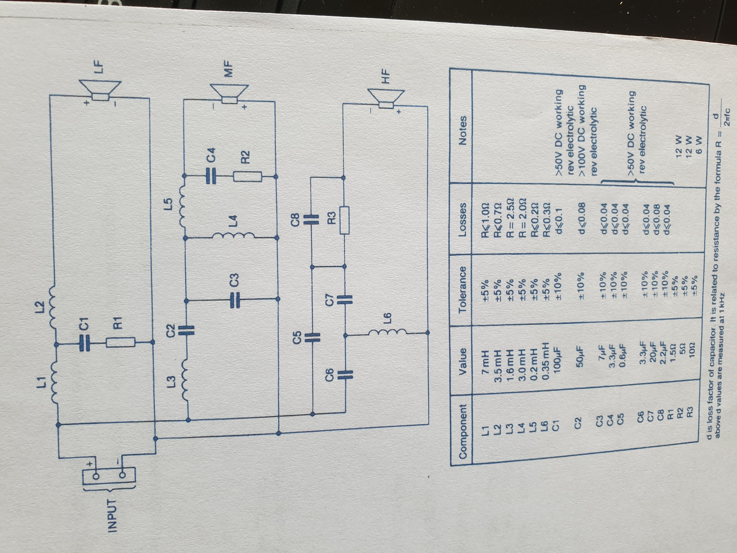

Ik heb het over de B139, B110 en en Celestion 1300 & 2000. het originele filter heb ik gevonden inmiddels en is bijgevoegd, waarbij ik menu realiseer dat het een 3 weg was en ik er een 4 weg van gebakken heb.
Ik vond het in hoog wat missen en ik kwam van de IMF TLS60 en was zwaar verliefd op deze speaker. Mn het laag.
Ik heb deze Rogers voorzien van dezelfe hoogsectie. tot ik erachter kwam dat de Celestion 2000 wel erg weinig deed.
Daar ik deze sets op voorraad heb liggen uit opgekochte B&W;s DM 4 speakers, andere set gepakt en deze werkte beter. Zo ontstond het idee om 4 filters te maken, voor iedere unit een eigen filter. Voor de B139 had ik nog spullen liggen. En zo ontstond de vraag over de scheidingsfrequentie.
Ik snap dat ea afh is van impedantie en zo maar wellicht is mijn denkwijze te kort door de bocht.
Ik wilde oude filters gebruiken die ik heb liggen, met 2 x vlakdraadspoel resp: 0,5 en 0.16 MH
Verder veel MKT en MKC condensatoren...daar moet wat van te bouwen zijn volgens mij.
uiteindelijk het schema gevonden dat duidelijk te lezen is en bijgvoegd...
wat ik gedaan heb is, de hoogsectie van origineel filter gehaald en een B&W DM4 filter eraan ge bi-wired en daar de hoogsectie aangeknoopt HF 1300&2000

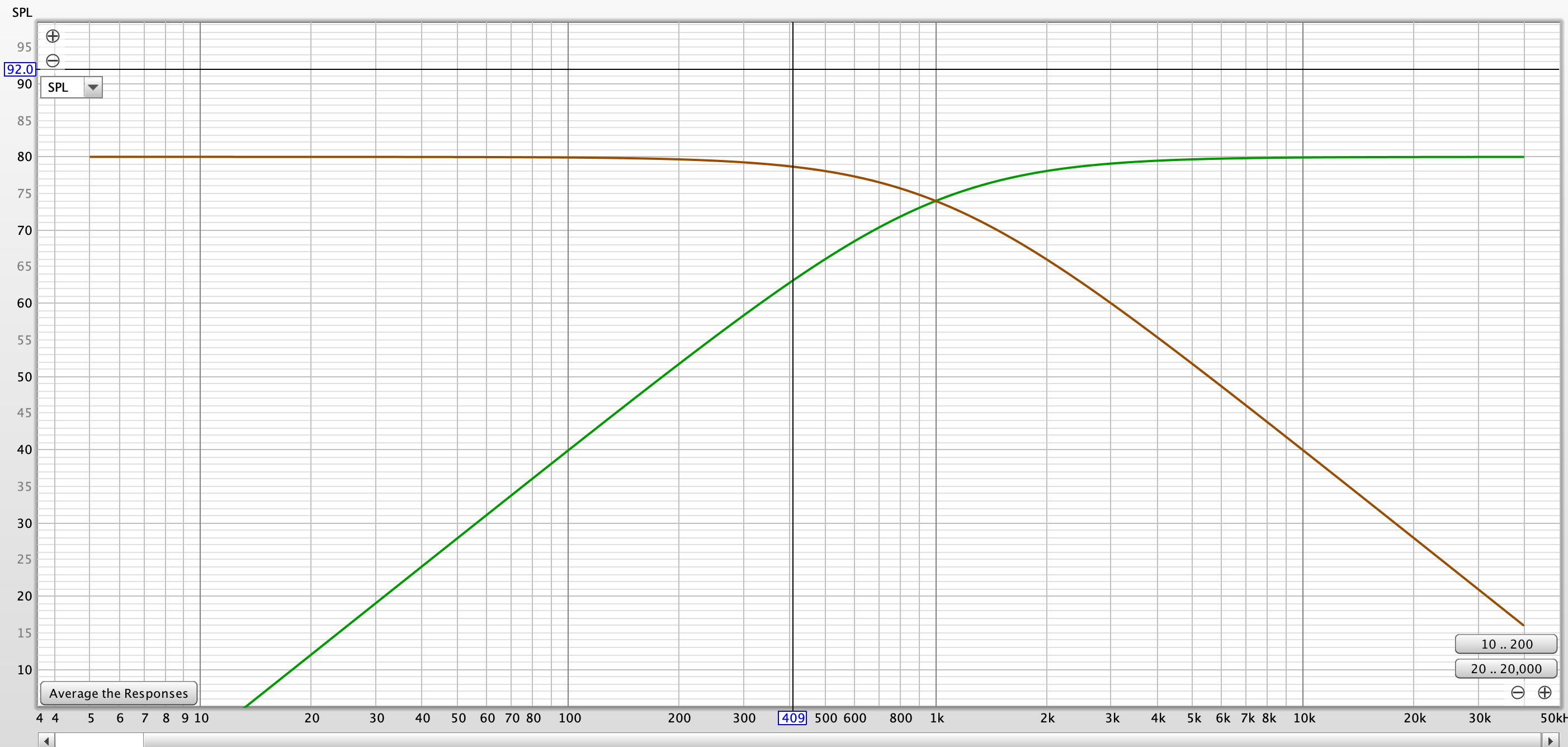

In onderstaande plaatje zie je hoe de repsonse van een woofer en een tweeter er uit zou zien in een ideaal scenario (dit is een simulatie). In dit voorbeeld is de scheidingsfrequentie 1000hz. Dus het punt waar de response van de woofer en de tweeter elkaar kruisen. In het gebied voor de 1000hz is de woofer dominant en na de 1000 wordt de tweeter dominant.
Wat je ook goed kan zien, is hoe lang de woofer nog mee blijft doen na de 1000hz en dat de tweeter zn oploop natuurlijk ook al veel eerder begint. Dit is een 2e orde filter. Je ziet dus dat de overlap van het gebied waar de 2 drivers actief zijn best groot is. Binnen dit gebied telt de response van de woofer op bij de tweeter (en andersom natuurlijk) zodat de overall response een mooie vlakke lijn wordt.

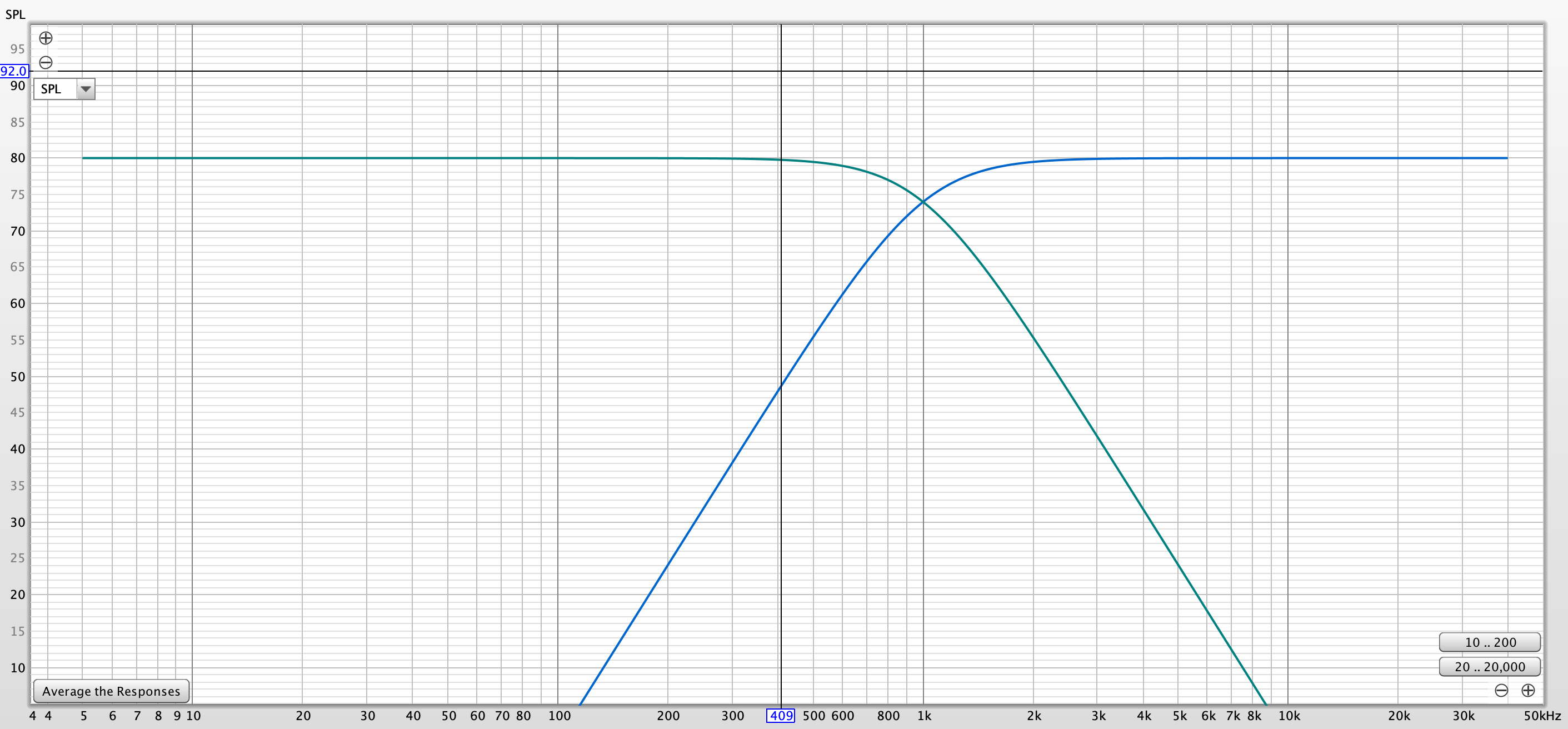

Ter vergelijk een plaatje van een 4e orde filter/afval. Je ziet dat het overlapgebied dan kleiner wordt door de steile filterhellingen:
Mijn maat bleef dus maar volhouden dat (in dit geval) na 1000hz de woofer geen signaal/geluid zou afgeven. Met dit plaatje en een echte akoestische meting aan mijn speaker werd dit natuurlijk direct zichtbaar.

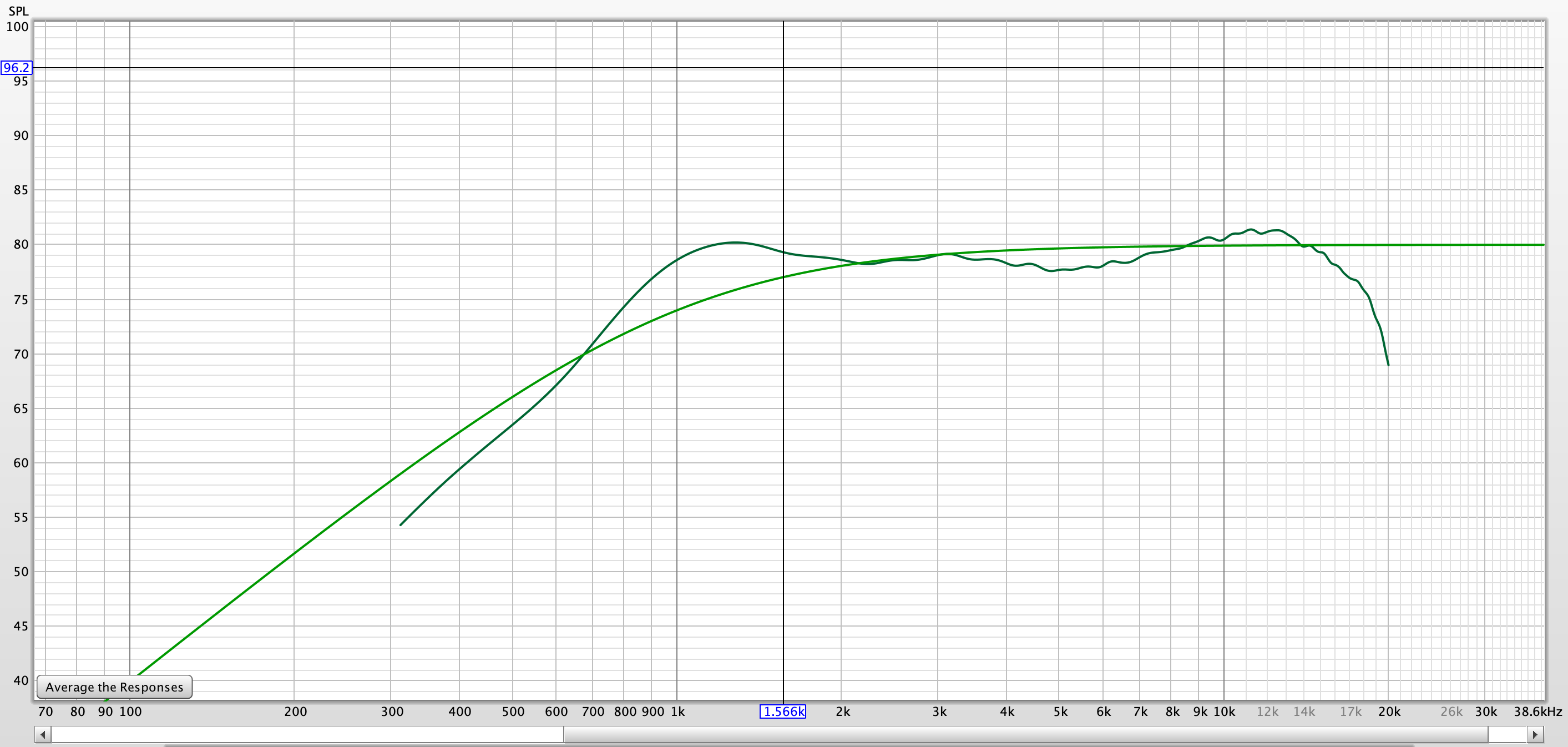

Om nog even aan te vullen. In dit plaatje zie je het verschil tussen de ideaale 2e orde oploop, en hoe mijn tweeter zonder enige filtering (dus de natuurlijke 2e orde oploop) meet. De werkelijke response van de driver wordt dan ook nog eens beinvloed door de vorm & het volume van de kast waar deze in zit.
Met het filter moet je dus in feite de originele reponse van de tweeter modelleren zodat je een 2e orde (of welke andere response je wil gebruiken) over houd. De ideale lijn wordt ook wel de target-curve genoemd.
Aangezien iedere driver weer een andere reponse geeft, kun je nooit spreken van een standaard filter-aanpak. Dit laatste wordt dan ook wel een textbook filter genoemd. Sterker nog, bij sommige fabrikanten zit er een verschil in de response van dezelfde soort drivers onderling (als het productie-process niet precies genoeg). Daarom gebruiken we graag 'gematchte paartjes' van drivers waarbij de response nagenoeg hetzelfde is. Anders zou je voor de linker en rechter speaker het filter apart moeten tunen.
