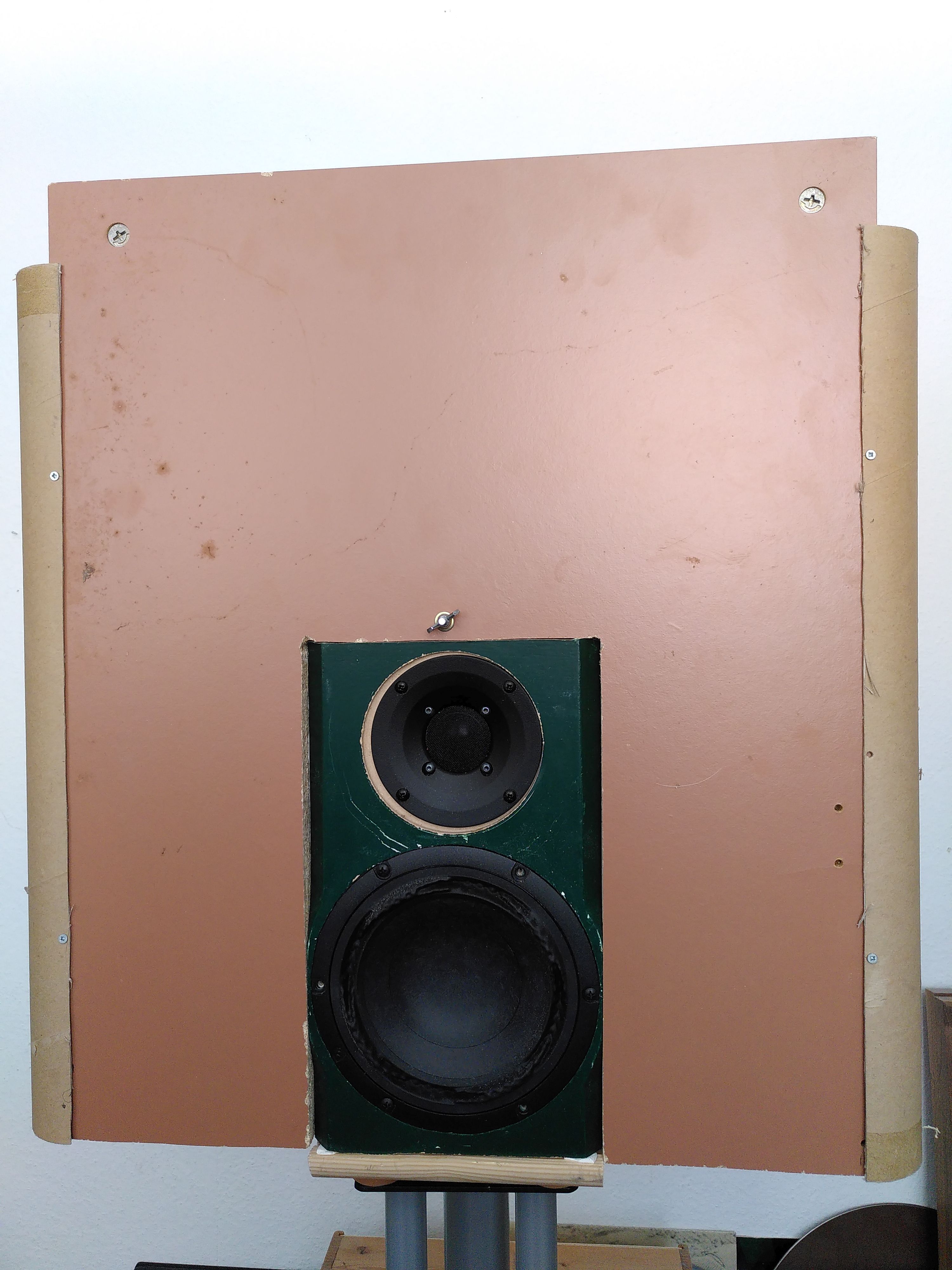

Ik wil hieronder berichten over een experiment dat ik afgelopen week eindelijk heb kunnen uitvoeren, geïnspireerd op een white paper van Putzeys en Grimm over de LS1 van Grimm Audio. Daarin staat geschreven 'The narrow cabinet places the baffle step frequency in the middle of the vocal range, resulting in a dry top end and woolly low-mids.' . Grimm kiest daarom voor een brede baffle en legt de bafflestep-ondergrens bij 300Hz, vanaf welke frequentie het oor in staat is '[to] clearly discern direct sound, first reflections or reverberant sound'. Zeker als je de nieuwe Purifi-mid-woofer gaat inzetten (mijn wens) waarvan het midden zo goed schijnt te zijn, lijkt een brede kast dan betere keuze te zijn (al adviseert Purifi op hun site anders). Ik vroeg me af: hoe klinkt het verschil tussen een brede en een smalle baffle? Klinkt breed beter?

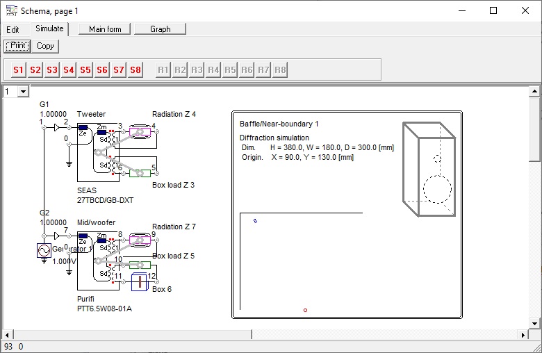

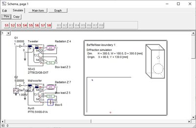

Ik had een afgedankte kast liggen met een baffle van 18 x 38 (B x H) cm (zie onder), twee planken afvalhout van 50 x 60 cm, de 6,5" mid-woofer van Purifi en de DXT tweeter (H1499) van SEAS. Het idee was zo'n plank als kraag op de kleine kast te monteren, de drivers met een Hypex FA123 aan te sturen, met en zonder plank, steeds vlak gefilterd op de tweeteras en in een A/B-vergelijk het verschil te beluisteren. De bouwkwaliteit zou alleen waar nodig groot genoeg worden om verstoring van het experiment, zoals door rammelende onderdelen, te voorkomen.

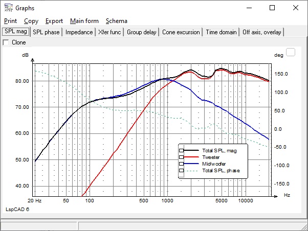

Eerst heb ik in LspCAD een optimale configuratie van drivers gezocht, eentje waarbij de bafflestap zo geleidelijk mogelijk verloopt en zo min mogelijk correctie voor een vlakke karakteristiek op de as nodig is. In LspCAD kun je ideaaltypische drivers invoeren waarvan je de frequentiekarakteristiek niet, de TS-parameters wel kunt invullen. Hieronder het model van de smalle kast van 18 x 38 cm (BxH) met de tweeter 10 cm van de bovenrand en de woofer op 25 cm daaronder: De kleine baffle levert zonder filtering dit resultaat met de tweeter (rood), de mid/woofer (blauw) en samen (zwart): De frequentieresponse van de mid-woofer neemt bij hogere frequenties door de bafflestep toe, maar daarna af omdat de inductie van de spreekspoel de weerstand verhoogt en zo via-via het afgestraalde vermogen verlaagt. Met de extra baffle-plank van 50 x 60 cm (B x H), nu met de woofer 13 cm van de rand om de bafflesteppiek gelijk al wat af te vlakken, krijg je dit resultaat: De bafflestep is duidelijk naar lagere frequenties verschoven, wat te verwachten was. Een nog hogere baffle van bijv 75 cm zou bafflestep en de piek daarvan in de woofer-mid verder verlagen. De dips tussen 1000 en 1500 Hz zijn te wijten aan de positionering op de baffle. Met deze configuratie ben ik aan de slag gegaan en dit is het monster geworden: De extra-baffle zit voldoende trillingsvrij klemvast en kan eenvoudig verwijderd worden voor een A/B-vergelijk. Rechts en links zitten provisorisch afrondingen (kartonnen koker in vieren verdeeld) bevestigd om randreflecties te onderdrukken. Zonder die afrondingen klinkt een zangstem hoorbaar minder scherp ruimtelijk omlijnd. Die afronding is bij de smalle baffle weggelaten, omdat het effect daarvan op de luisterafstand (2m) klein is, gezien de kleine afstand tussen rand en speaker-as.

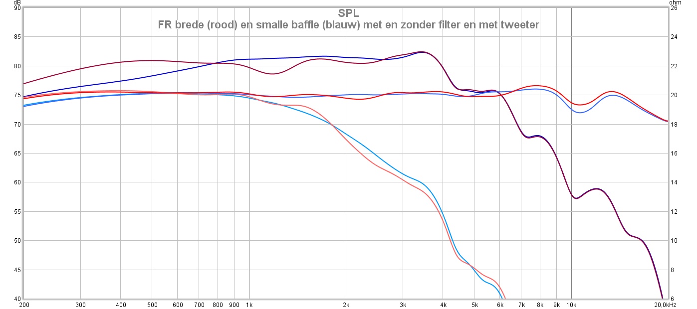

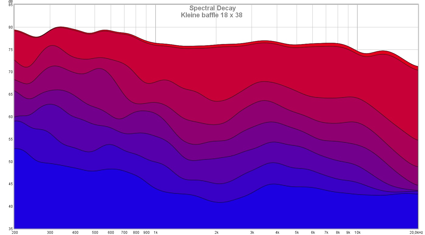

De bafflestep vind je (natuurlijk) ook in de metingen terug. Hieronder de frequentiekarakteristiek van:
1. de woofer-mid van de kleine baffle zonder filter (donkerblauw ) en met LR4 LP-filter (lichtblauw),
2. de grote baffle zonder filter (donderrood/bruin) en met LR4 LP-filter (lichtrood),
3. met de tweeter er bij (de lijnen rond 75dB) op de kleine (blauw) en de grote baffle (rood).
Steeds is geprobeerd om de karakteristieken van beide baffles via de DSP op de as van de tweeter zo goed mogelijk gelijk te trekken zodat eventuele klankkleurverschillen niet daardoor komen. Met de Hypex AB kan ik steeds kiezen tussen de twee bijpassende filters. Op de metingen zie je het patroon van de simulatie terug: de bafflestep wordt weggefilterd. Tot zover niets verrassends. Hoe verschilt nu de klank?
De smalle kast klinkt inderdaad opvallen warm, of wollig vergeleken met de brede kast. Blijkbaar hoor je bij de brede baffle dat een deel van de geluidsenergie door de lagere geplaatste bafflestepcorrectie verdwijnt die bij de smalle nog aanwezig is, ook al zie je dat niet terug op de metingen op de tweeteras. De invloed van de afstraling van de as af is dus hoorbaar en groot.

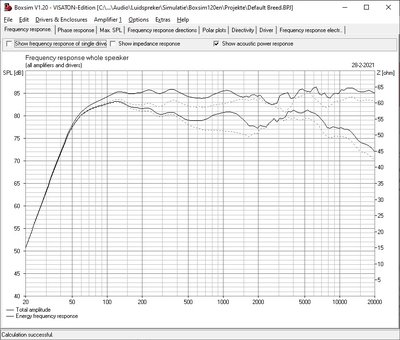

Mooi experiment! Ik vermoed dat een flinke set off-axismetingen wel meer inzicht gaat geven, al zeggen de laatste plaatjes ook wel iets over wat je dan mag verwachten. Het is natuurlijk een kwestie van de power curve, die bij grote baffles nu eenmaal anders is dan bij kleine (gegeven een rechte on-axismeting).
Er speelt nog meer mee, zoals je in een draadje op DIYaudio ook kunt lezen: een kleine baffle bundelt in een bepaald frequentiegebied ook meer dan een grote. Dat voelt tegennatuurlijk, maar even goed werkt het wel zo.
Het dilemma van grote baffles is natuurlijk dat je de bafflestep brengt in een frequentiegebied waar de luisterruimte ook nogal meespeelt. Eigenlijk wordt de correctie daarmee minder zinvol, omdat je niet aan de voorkant rekening kunt houden met de opstelling en met de akoestische eigenschappen van de ruimte. Omgekeerd geredeneerd moet je dan misschien pas gaan corrigeren als de luidspreker is opgesteld op z’n definitieve plek.

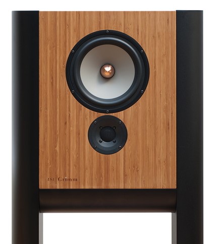

Ook even in de gaten houden, destijds bij een demo van deze luidspreker werd er stevig geduid op de afrondingen, en dan aan aan de onderzijde, die zeker van belang was in deze opzet, en de tweeter ook aan de onderzijde, niet boven, maar onder de Bas/mid.
Dit was juist ook de klank en de effecten die men benutte c.q. gebruikten.
De combi tweeter onder en de afronding onder was een bewuste keuze. Bruno was daar heel duidelijk over.
Re: Experiment: Brede of smalle baffle: de off-axis klank is bepalend voor de klank
Ga je echt niet horen, die afronding aan de onderkant. Het meet wel mooier, goed voor de recensies.
