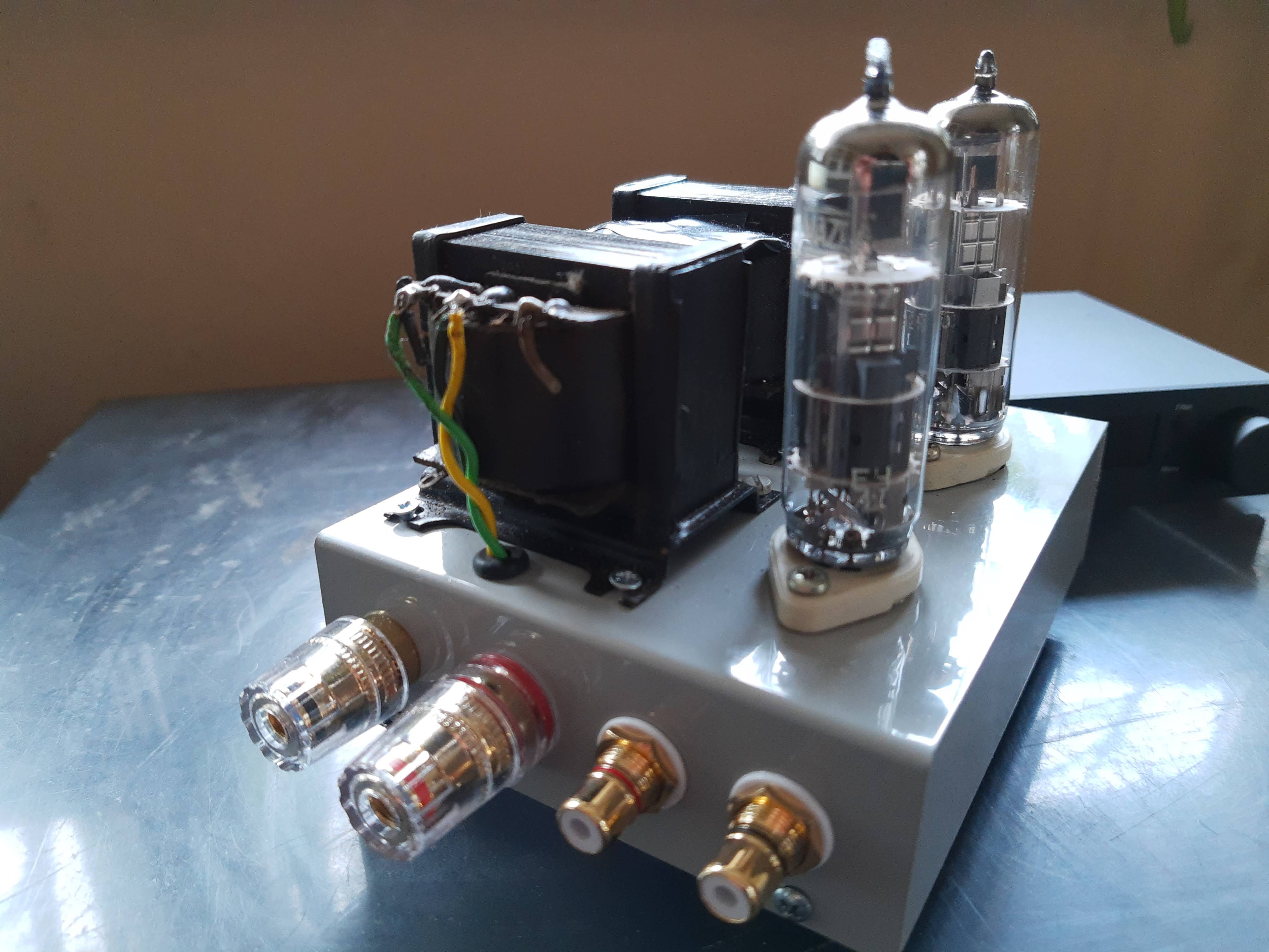

Toen ik op Marktplaats wat EL84 SE trafootjes zag dacht ik nog een laatste poging te wagen alvorens het hele project in de prullenbak te gooien. Het zijn Philips A315299.1 trafo's, kent iemand die? Geen idee waar ze oorspronkelijk in hebben gezeten. Even aangesloten en voilà: dat ging meteen een stuk beter. Ze zijn wel wat klein en ik was wat huiverig om er 40 mA doorheen te laten lopen.
Rond diezelfde tijd had ik mijn oude Lafayette Stereo 224 weer in oude glorie hersteld. Dit is een lichte uitvoering van de Bocama, met ECL86 buisjes i.p.v. de EL84. Maar, wat speelde die goed, misschien wel beter dan de Bocama... Toen was het idee snel geboren om de Philips UGT's te gaan gebruiken met de ECL86. 30 mA moest toch wel kunnen.
Het idee was om een miniversterker te bouwen. Dus ik heb de trafo's en buisjes op een klein kastje gemonteerd dat ik nog had liggen:

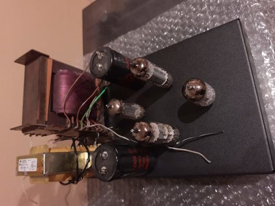

De voeding is apart, die gebruik ik ook voor een phono voorversterker:

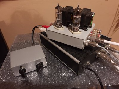

Ook was er geen plaats voor een ingangskeuzeschakelaar en volumeregelaar. Ook daar heb ik snel een apart kastje voor gemaakt.

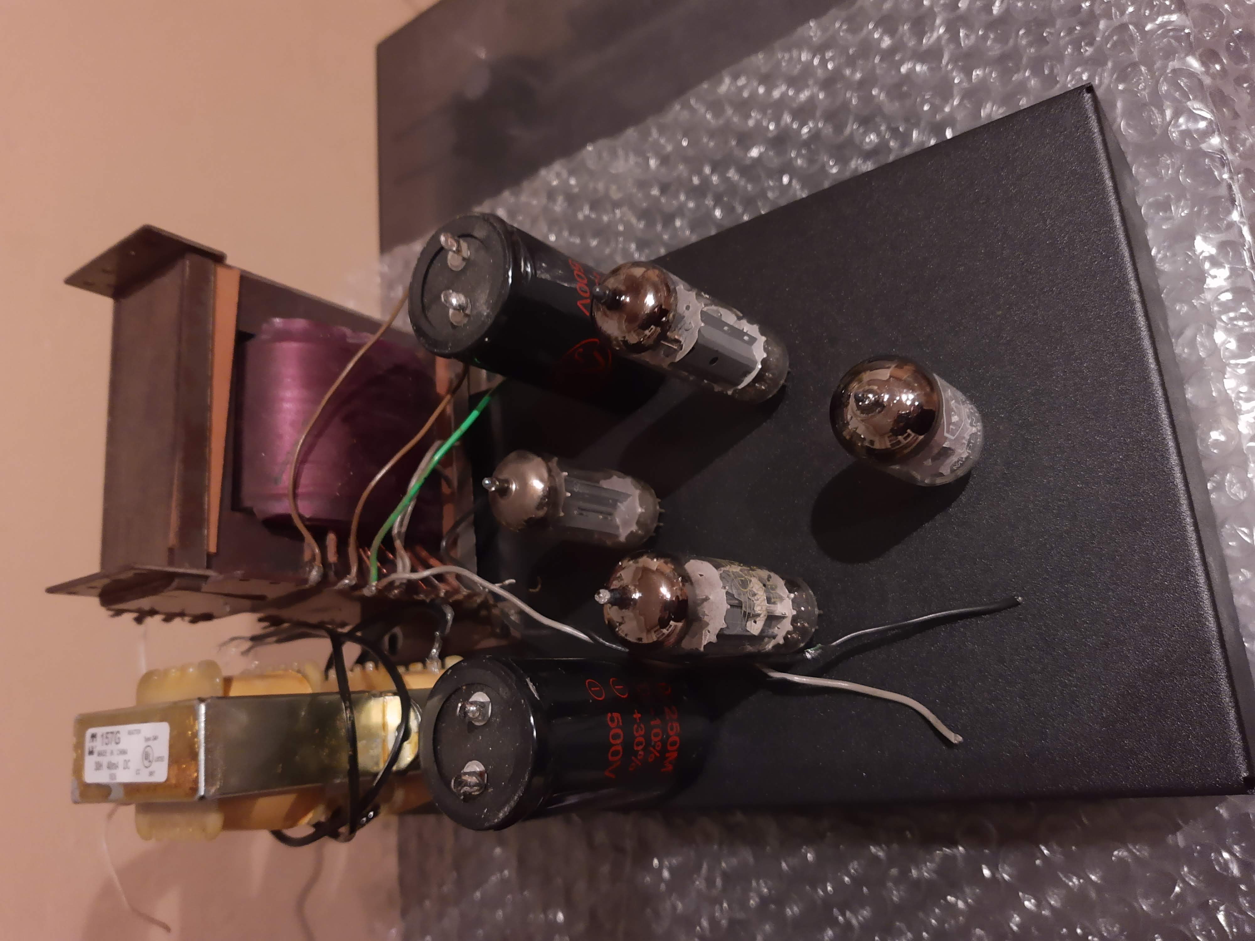

Zo heeft de miniversterker een tijdje gespeeld. Echt handig was het niet met al die aparte kastjes. Maar het klonk allemaal wel veelbelovend. Zo goed dat ik besloten heb om er een serieuze versterker van te maken. Met een buizengelijkrichter en smoorspoelen in de voeding. Maar in ieder geval met meer ruimte om wat te kunnen experimenteren met grotere condensatoren en zo. Ik ben nu bezig met de voorbereidingen:
