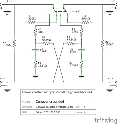

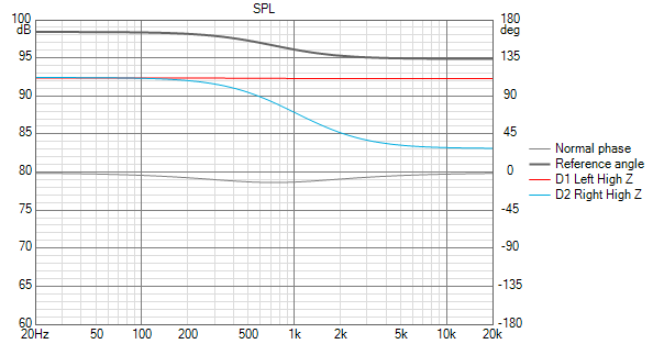

We hebben een winnaar... en wat knutselwerk! Nu ben ik geen elektrotechnicus dus laat ik jullie graag meekijken.
Ten eerste, het gepubliceerde ontwerp heeft een lage impedantie. Het is bedoeld om tussen de versterker en koptelefoons geplaatst te worden, in dit geval 100Ω. Aangezien ik een 50K attenuator heb, heb ik alle componenten met een factor 500 geschaald. Is die 1:1 ratio OK tussen de crossfeed en attenuator?
Ten tweede, ik heb pads voor een DPDT bypass switch toegevoegd. Voor level matching heb ik weerstanden R9 en R10 parallel gezet met R1 en R2. De uitgangsimpedantie is dan opnieuw 50K.

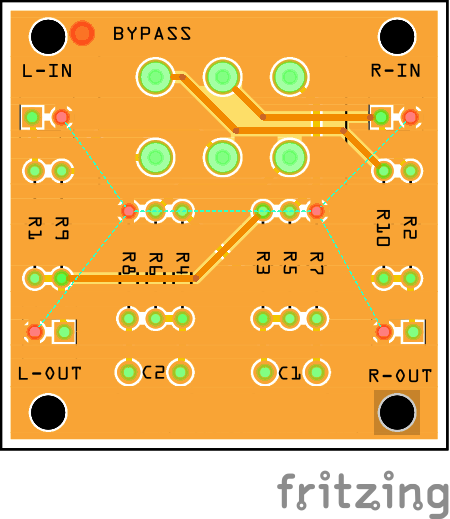

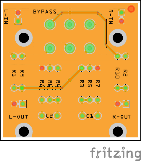

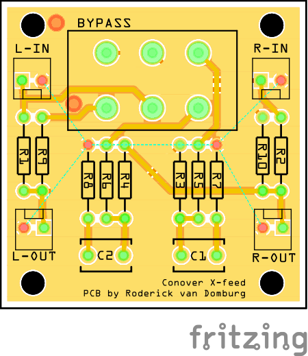

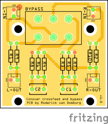

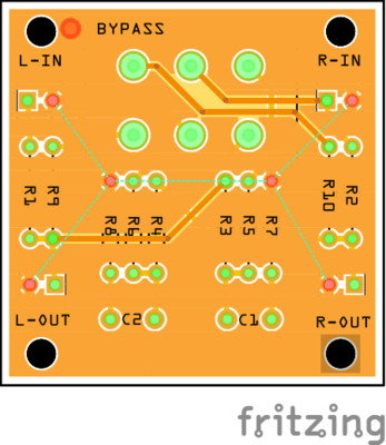

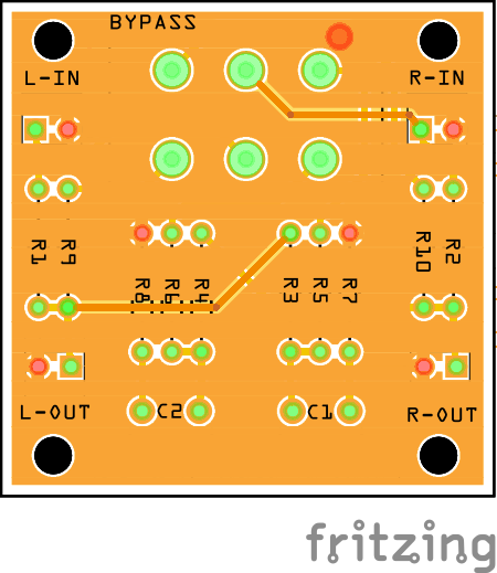

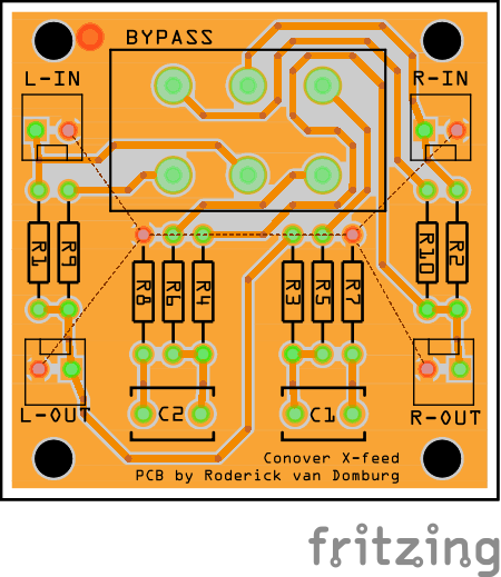

Ten derde, dit is mijn eerste zelfontworpen PCB! Wat is mijn score? Wat kan ik verbeteren? Ik heb zowel enkel- als dubbellaag ontwerpen gemaakt, welke verdient de voorkeur?
Bedankt voor het meekijken. En als er meerdere mensen geïnteresseerd zijn in een PCB, hoor ik het graag.

Mooi bedacht! R3, R4, R7 en R8 hebben echter nogal theoretische waarden, hoe heb je dat in de praktijk opgelost?

Je bedoelt of weerstanden verkrijgbaar zijn in 64,9k en 13,5k? Ja, ik plan de Vishay Dale RN55 te gebruiken:
RN55D1352
RN55D6492
1% 1/8W 100ppm. Die serie zit ook in mijn stepped attenuator en b22 versterker.

Dat was inderdaad de vraag, hoe exact die waarden moesten zijn. Welke C’s gebruik je dan trouwens, die moeten dan ook wel heel precies op waarde zijn?

Wima MKS2 van 6800pF. Fc is dan 804 Hz, dit komt in de buurt van de 850 Hz van Chu Moy. Het oorspronkelijke ontwerp van Conover vraagt om 6000pF en dan is Fc 710 Hz, in de buurt van Linkwitz.
De “ideale” Fc wordt bepaald door de afstand van oor tot oor (of oordrum tot oordrum, om precies te zijn) dus die is voor iedereen anders. Je wilt dat die circa de helft van de golflengte is op die afstand. Het luistert dan ook niet super precies.

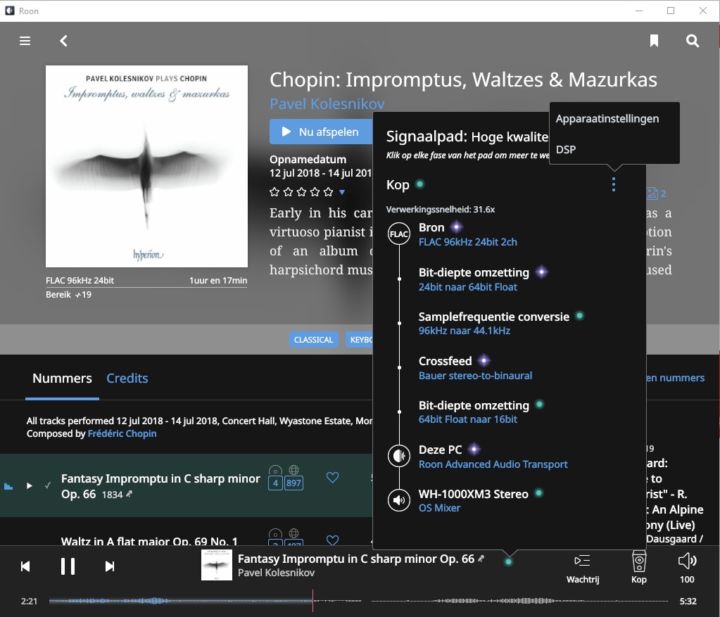

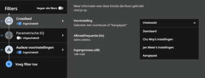

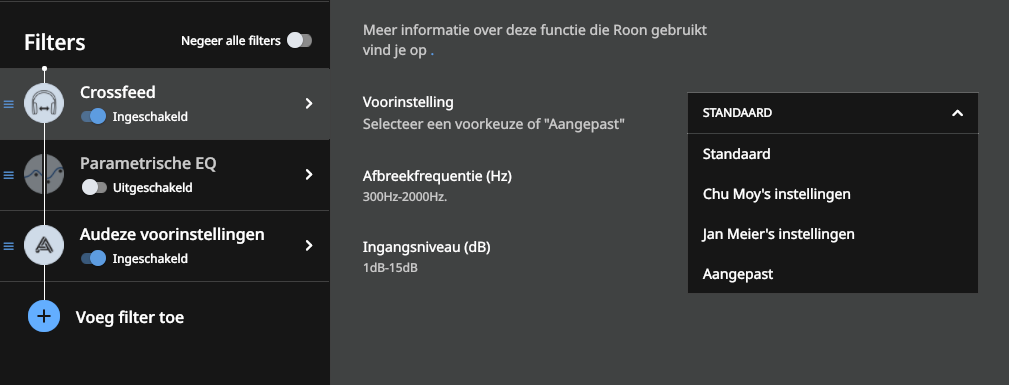

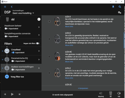

Hans, de crossover plugin in Roon is volgens mij onder water dezelfde als bij Volumio, moOde en al die anderen: bs2b. Benieuwd wat je ervan vindt.
Wat doen die Audeze presets? Lijken mij geen crossfeed instellingen maar een andere EQ? Ik vermoed AutoEQ naar Harman curve. Vind ik zelf een verschrikkelijke tuning maar smaken verschillen.
Re: Conover crossfeed, 50K impedantie schema en PCB
Het onderwaterscherm voor de crossfeed geeft deze info.

Dat is beslist bs2b.
Maar die Audeze presets dat moet een ander filter zijn, geen crossfeed.

Ok, bedankt! Aangezien de weerstanden 1% moesten zijn vroeg ik me af hoe dat met de C zat, vandaar de vraag.

Waarschijnlijk werkt het ook prima als je ze met 2 of 5% bouwt. Maar de prijs van die RN55’s is prima voor de 1%. Alleen als je lagere ppm wilt gaat ‘t behoorlijk omhoog.
De Wima’s kies ik ook in de 1%. Zelfde reden, prima prijs. Stel je kiest een 5% dan varieert de Fc met +/- 35 Hz. Je kunt je afvragen of je dat gaat horen (evenals het level verschil wegens 5% afwijking op de weerstanden) maar dit is natuurlijk wel “Hi” fi :)

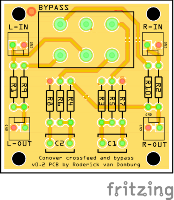

Let svp ff op dat bij de enkel laags pcb je ground plane niet doorloopt (1e plaatje), de planes zijn eilanden door de sporen eromheen. Als je 'm dubbel laags maakt met 1 kant volledig ground gaat het wel goed natuurlijk, maar als je de sporen heel iets verschuift ben je er ook vanaf.
roderickvd
Berichten: 49
Lid geworden op: di 18 aug 2020, 19:49
Locatie: Haaksbergen
Bericht door roderickvd »
Hey Barry dank voor het meekijken. Welke eilanden bedoel je bij de enkellaags? (grijs = geen fill)
Bij de dubbellaags zie ik inderdaad een eiland op de bovenkant, rechtsboven R9. Die zal ik verwijderen. Of een via om de GND van de onderkant te pakken, is dat beter?

Dubbelzijdige PCB v0.2 voor een ononderbroken ground plane.

v1.0 ingesloten. Ik heb de schroefgaten 30 mm hart-op-hart gezet, zodat hij past op geperforeerde bodemplaten van 10 mm. Laatste check? Zonder verder commentaar ga ik maar eens bestellen. Van wie nog mee wil doen, hoor ik graag.

Ja beter zo, ground loopt nu door, je bent nu ook van het ratsnest / guidlines af (ik weet niet hoe het heet in Fritzing :D )
