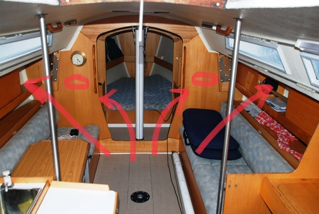

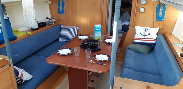

Keuze 1: Ik kan de speakers in het hoofdschot plaatsen (de houten muur waar de koperen klokken op zitten) daarachter is een kast en toilet en kan daar een dichte kast bouwen.
Keuze 2: een plek waar ongeveer de carspeakers nu zitten, bij mijn boot moet daar nog kastruimte komen met een mooi plekje voor de nieuwe speakers.

Snap het prima hoor. Kunnen dus in het hoofdschot of zijkast wat bestwel op een achterbak lijkt kwa volume.

Ik zou ze in het hoofdschot zetten, aan de achterkant het hoofdschot dubbelen om te zorgen dat dat niet gaat staan rammelen, als je het niet zichtbaar wil hebben kun je aan de achterkant hem afwerken met geluiddoorlatende stof, ziet er wat netter uit.

Okdan. Zolang ze maar niet in een dichte box zitten komt het wel goed.
Ik ga de kastjes ook ongeveer doen zoals het zusterschip. De drivers zit dan in een schuin vlak en gericht naar de fotograaf. Schuin is altijd goed tegen staande golven.
De kastjes zelf zijn 128ltr ongeveer met schuifdeurtjes waarbij het totale oppervlak van de kieren is dan 60cm. Gelijk aan een gat van 10x6cm. Dus 260 liter met een "gat" van 120cm2. Dat is hetzelfde als een kleine tot middelkleine auto achterbak.
Eigenlijk wilde ik dit al vanaf het begin zo, maar wist niet zeker of ik speaker moest scheiden van de kast. Dat laat ik dus open. Dank voor jullie bijdrage!
