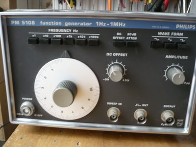

Hallo techneuten. Ik heb al tijden een Tektronix 2215 en een Philips PM 5108 staan. Maar geen benul hoe ik die moet gebruiken. Ik heb een versterker staan waar 1 kanaal een probleem heeft, dus wilde ik - indien mogelijk - met hulp van hier de apparaten juist instellen en gaan kijken hoe het werkt .

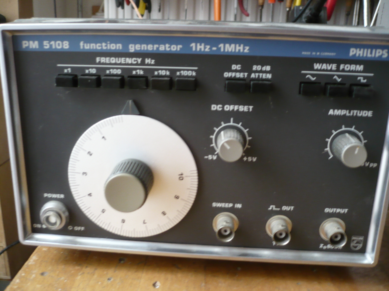

Nu kwam de toongenerator met de oude potmeter los erbij. Die heb ik ultrasoon gereinigd. Nadat ik hem open heb weten te krijgen. En weer terug gezet in plaats van de stereo potmeter die als vervanging die plek had ingenomen;-)

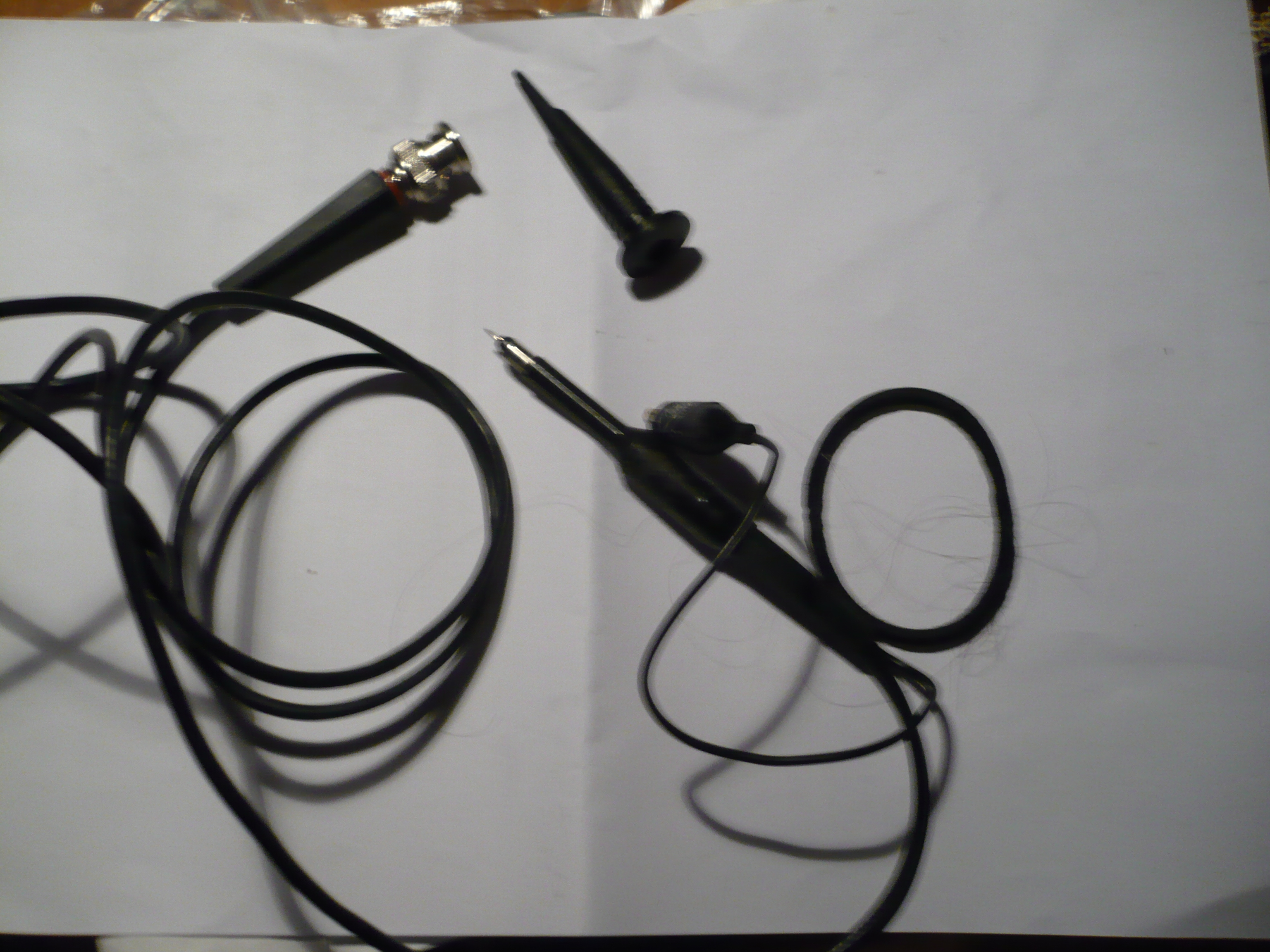

Bij het volgen van een golf in een versterker wordt er 1 khz gebruikt en dus de golf. Die twee knoppen zijn al ingesteld. Maar hoe zit het met de andere knoppen ? En dan de echt noob vraag, hoe connect je hem met de versterker. Vanaf de bnc connector naar tulp ? Of, met de probe die ik bij de scoop aantrof waaraan een aardedraad vastzat... Kortom heb ik nog de juiste kabel nodig daarvoor of is de laatste te gebruiken ? Ik heb geen gebruiksaanwijzing en kon die ook niet vinden online.

Hoi splinter
Ff de manual van de toon generator opzoeken en downloaden
Er zijn verschillende manieren om gewoon een versterker trap te volgen ( fout zoeken )gebruik je een 1 khz blok
Zonder DC ofset signaal sterkte afh welke ingang je op de versterker gebruik normaal ongeveer een signaal van 1 volt top
Je verbind de de toon generator met een afgeschermd kabel aan de ingang van de versterker bnc naar tulp verloop
Dan met de scoop meet je ook op de ingang de blok moet er uit zien als een rechte blok
Met buizen versterkers heb je hoge spanningen welke jou een dodelijke optater kunnen geven en ook voor je scoop
Dus begin er niet aan als je niet weet wat je doet
Denkje dat je het wel kan 1 hand in je broekzak en met de ander werkje
Gebruik een 1 op 10 probe

Voor de uitgang van de toongenerator heb je een verloopsnoertje nodig, van BNC naar bijvoorbeeld testclips of klemmetjes.
Voorbeeld: https://www.circuitspecialists.com/hb-a100.html

Ok tnx voor de antwoorden. Het was niet de bedoeling te gaan meten in een buizenbak maar een transistor versterker. Een Yamaha CA 410 waarvan 1 kanaal werkt en het andere niet. Met een bnc connector kan ik dus zelf een snoertje maken. Ik was maar begonnen met de toongenerator. Instellingen van de scoop dan later, dacht ik zo ;-) Scheidingstrafo heb ik ook niet. Rubbermatjes heb ik wel, van die oude automatjes ofzo. ;-) Had ik er vaak al onder.
