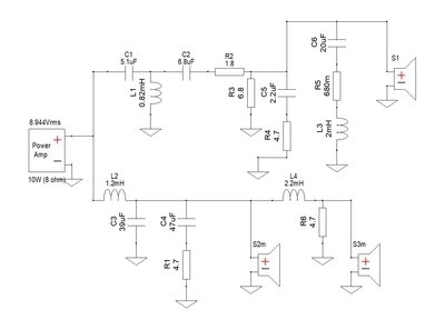

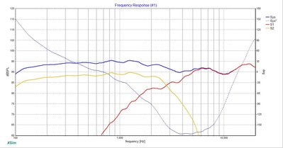

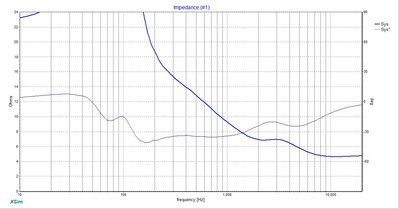

Beste mensen, heb toch weer de stoute schoenen aangetrokken en begonnen aan een centerspeaker, met de volgende drivers:
Midwoofer: Dynavox LW5004HR-N 5 1/4 inch (2x)
Tweeter: SB Acoustics SB26CDC-C000-4
Heb de frd en zma van beide in "passive Crossover designer" (excel) ingebracht en daarmee een filter gemaakt. De waarder ervan heb ik in Xsim ingevoerd en dan zien het filter en de grafieken er zo uit:

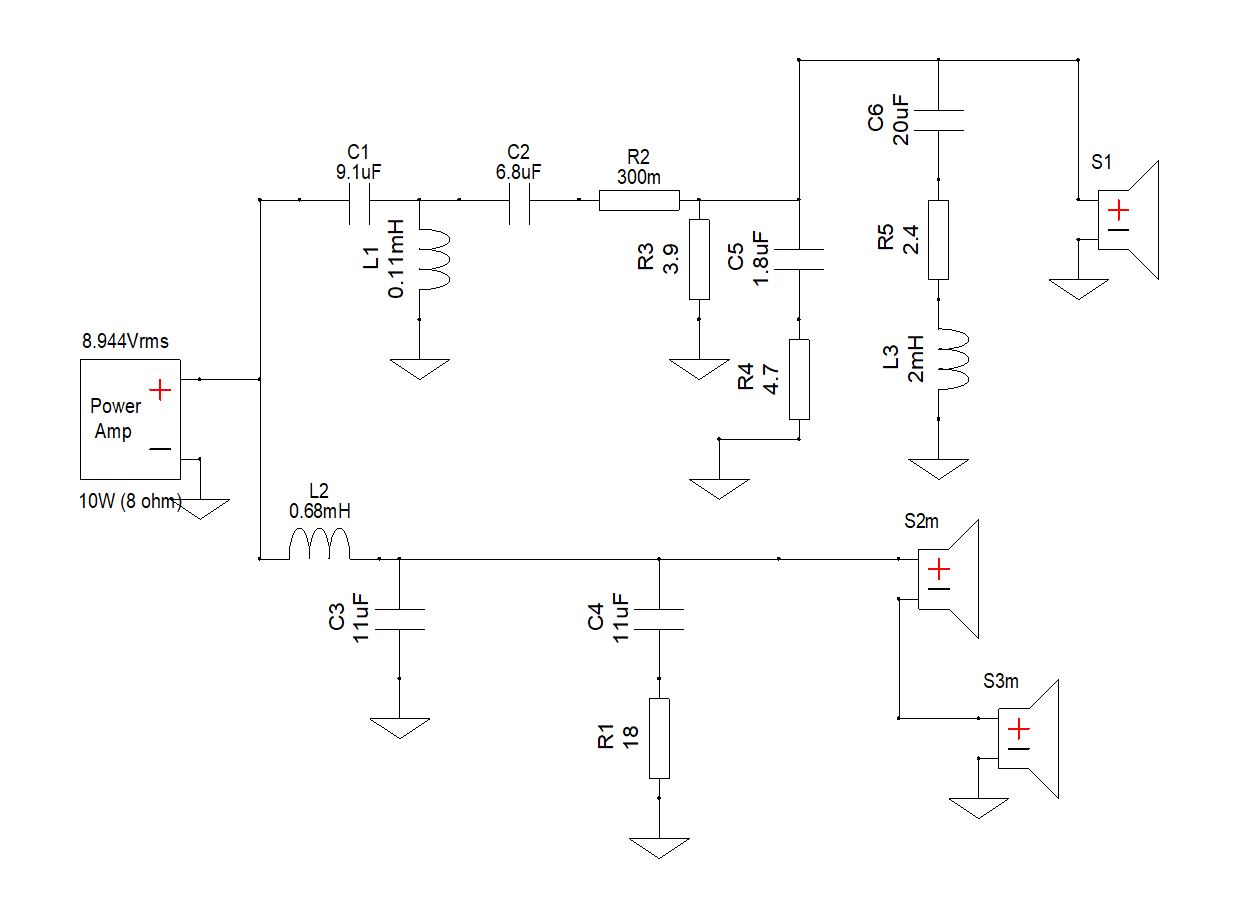

Ben ik zo op de goede weg, of vergeet ik nog iets?

zo is t toch een gewone 2 weg?
Re: Filter ontwerp voor 2 1/2 weg center speaker.
Een 2,5-weg heeft normaal gesproken een tweewegfilter als basis, dus gewoon een filter voor de tweeter en een filter voor een woofer die ook de middenfrequenties doet, tot rond de 2500Hz. De tweede woofer doet alleen de lage frequenties, bijvoorbeeld tot ongeveer 600Hz. Het hoe en waarom is een wat langer verhaal, maar dit is de basis.

Begrijp ik nu dat ik de tweede midwoofer anders moet aansturen? (de lage tonen woofer).
Klopt. Al is het geen ‘moeten’. Er zijn heel veel 2-wegsysytemen met 2 woofers. Maar het is wat lastiger om die goed te krijgen dan een 2,5-weg.

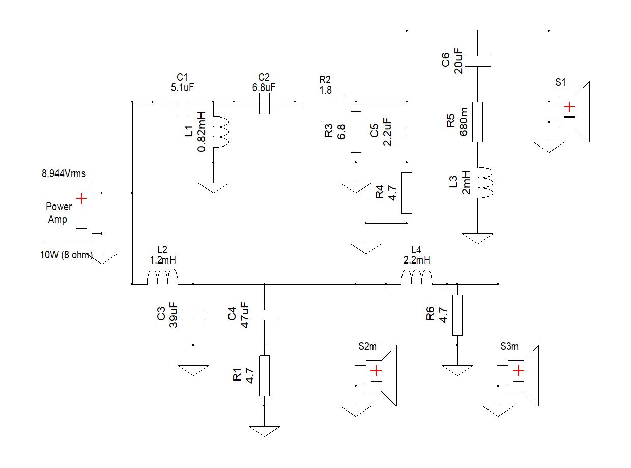

Heb het filter aangepast en het is nu een heus 2.5 filter.
Nu vraag ik mij echter af, heb ik dat wel nodig met een centerspeaker?
Kan het filter wellicht niet eenvoudiger, wat de kosten drukt?

Juist met een centerspeaker, waarbij de woofers naast elkaar komen i.p.v. boven elkaar, voegt een 2,5-weg wat toe. De middentonen worden dan minder sterk gebundeld, waardoor spraak verstaanbaar blijft als je niet recht voor de luidspreker zit.
De filtersectie van het hoog bevat tamelijk veel componenten dus ik denk dat daar wat valt te vereenvoudigen. Mogelijk zijn de zuigkring en het zobel-netwerk niet nodig als je de andere componenten aanpast. In het laag kan het zobel-netwerk misschien ook weg. Weerstand R6 staat parallel aan een woofer en is daarmee voornamelijk vermogen aan het wegstoken, dus die kan je ook weghalen. O:)
Ik vind VituixCad erg handig om een filter in te ontwerpen, omdat je daarin de respons van de drivers naast een doelrespons kan leggen en het programma de componentwaarden kan optimaliseren.

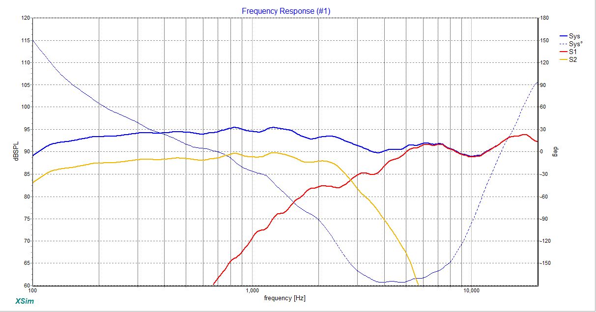

Hieronder is een hap-snap-simulatie van een tweeweg. Het is geen goed filter, hoogstens een startpunt. Ik heb enigszins willekeurig voor een vierde orde Linkwitz-Riley-filter gekozen op 2500 Hz. In VituixCad kan je doelcurves tekenen, vandaar dat ik het noemde. De doelcurve van de woofer is roze en zie je ook in de grafieken.

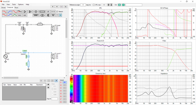

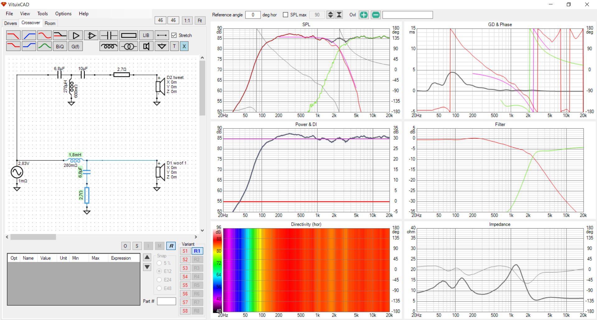

Oke, heb even met dat programma gestoeid en dan kom ik hierop uit:
3rd order met notchfilter voor de tweeter en 2de order riley voor de eerste en tweede woofer, de laatste nog een extra "order" om alleen het laag door te laten.
Heb ook maar even het project bestand erbij gedaan. Ziet dat er goed uit ?
ps: vooral die GD en Phase grafiek zegt mij helemaal niets, weet niet waarnaar ik moet kijken.

Chocomel bedoelt 4e orde akoestisch. Vaak heb je aan 2e of 3e orde elektrisch genoeg om de akoestische curve te halen. Dat ligt onder meer eraan dat woofers zelf al een spoel hebben en ook in het hoog afvallen. Tweeters doen dat juist omgekeerd, die vallen in het laag af.

Oke, akoustics. Laten we het even electrisch houden, het is allemaal al ingewikkeld genoeg. Heb idd wel gehoord over dat akoestische, maar dit terzijde. Elektrisch graag!
Maar dat filter dat ik nu laat zien, is toch oke?
Heb er een "notchfilter"? bijgezet, om het hoog af te vlakken, ziet er nu veel beter uit dacht ik.
Is de Phase ook goed? Zie wel dat de lijntjes bij Chocomel o.a. veel gladder lopen, vooral die van de tweeter.

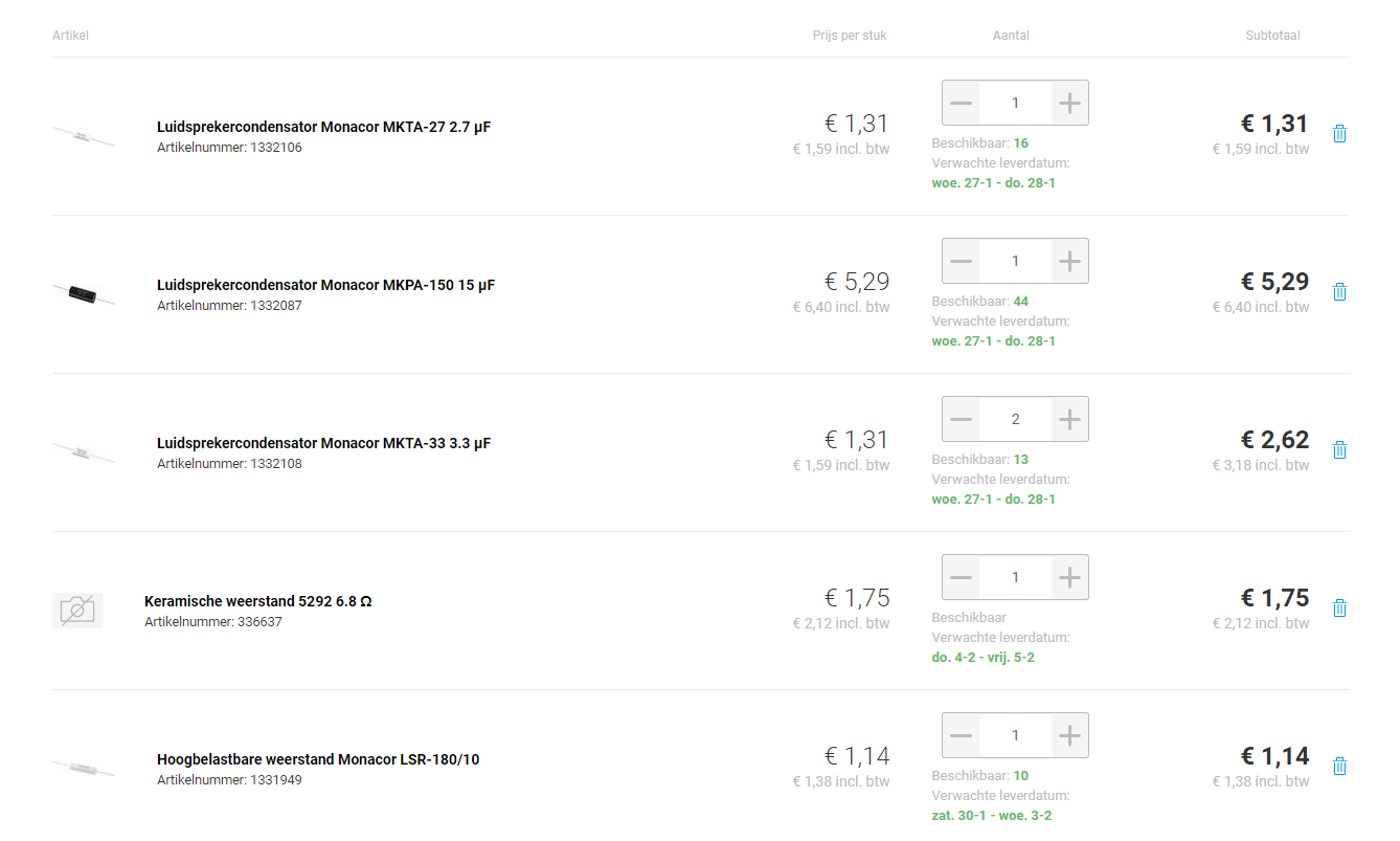

Heb even zitten shoppen, en kom, bij twee shops in totaal uit op pakweg 50 euro. Hier en daar kleine aanpassing aan de waardes gedaan, iets dunner koper ook en dat komt de balans, zo op het oog, goed uit. (zie bijlage voor onderdelenlijstje)

Kijk, dat ziet er best aardig uit. :D Snel VituixCad geleerd ook.
Passieve filters zijn inderdaad niet goedkoop. Eventueel kan je wat minder goede componenten gebruiken om de kosten te drukken. Over het belang van de kwaliteit hiervan zijn de meningen verdeeld. Commerciële luidsprekers zitten aan de goedkope kant, de meeste zelfbouwers aan de dure.
Ik denk dat dit al goed gaat, want de grafiek linksboven ziet er best goed uit. Dat is de akoestische respons.
Je kan het helaas niet vereenvoudigen tot de elektrische respons, want dan neem je de karakteristieken van de drivers niet mee.
