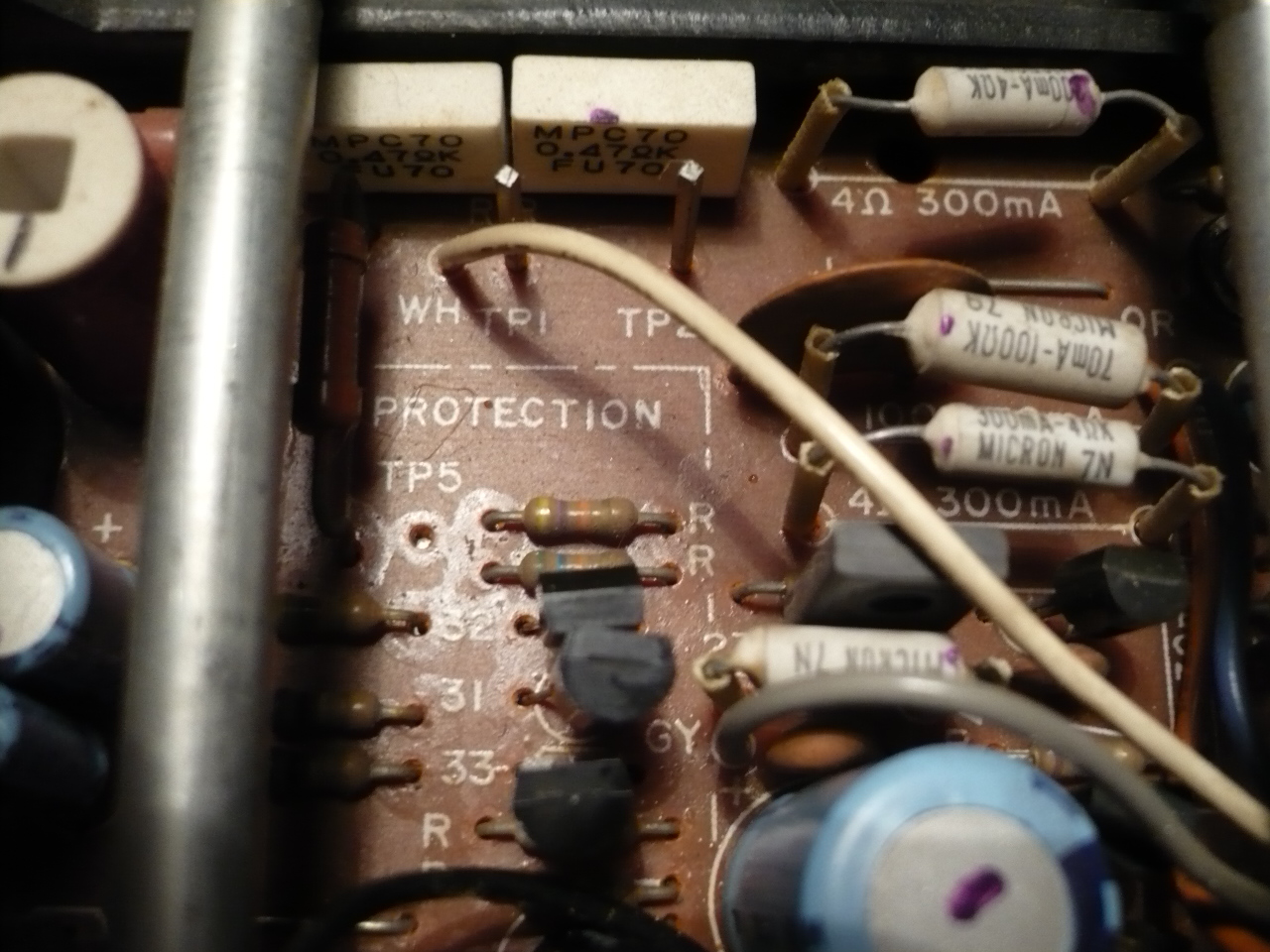

Kreeg de geïntegreerde versterker van de buurman. 1 kanaal was weggevallen. Heb hem aangesloten met een lamp in serie en het relais schakelt in en de lamp licht niet op om een sluiting aan te geven. Maar rechts geeft geen geluid. Transistors los gehad en nagemeten met een peak atlas DCA55 componententester. en daarbij beide kanalen vergeleken. Geen kortgesloten torren gevonden. Beide kanalen zijn vrijwel identiek in waardes. Elko's nagemeten. Wel wat verloop, maar voor de ouderdom eigenlijk nog best wel goed qua waardes. Zitten nogal wat fusible resistors in, maar die meten qua weerstand in beide kanalen gelijk. Oja, was begonnen met de potmeters. Los gesoldeerd en ultrasoon gereinigd en met wat contact 61 weer terug gezet. Als laatste gehele print door gesoldeerd.
Nu schakelt de versterker in en speelt het linkerkanaal. Maar als ik rechts ook vanaf de bron aansluit is er slechts hard gekraak uit beide luidsprekers. Ligt niet aan de bron (cdspeler) want ik kan daarvan de kanalen omwisselen. . Ligt niet aan de luidsprekers, die kan ik ook omwisselen. Met hetzelfde effect. Ik snap het niet. Voedings elco's zijn 4700uF 40 Volt, en meten nog 3400 en nog geen 3000 uF. Maar heb ff niks liggen wat daar in de buurt komt. Iemand enig idee wat hier aan de hand kan zijn ?
Owners manual laat nog een diagrammetje zien van de verschillende stadia en trappen. Op hifi engine lijkt een Service manual te staan. Maar ik krijg een error over javascript en cookies, maar die krijg ik dus niet binnen. Heb een aacount ;-). Print is netjes verdeeld en er is aangegeven welke sectie waar zit. Er zitten enigsinz afwijlende torren in, maar nog steeds de originele japanse. Geen C1917 maar c1918 bijv. In het protection stukje meette een van de C1-1918 tov de anderen laag, maar een 2sc2240 (nieuw) op die plek maakte geen verschil.
Wat is nu raar ? Voor mij als leek dan ; Lamp in serie licht niet op - is wel een 150 watt, maar dan nog, relais schakelt gewoon in. Oja Relais los en open gehad, ziet er pristien uit. schoon koper. . Heel klein protection circuitje met 2 x 2SC1918 en 1 SA844 en een elco van 33 uf. , Die meette nog 18, en vervangen, maar geen verschil. De 47 uf in beide eindtrappen waren ook nogal laag tov de originele waarde. maar had enkel nog van die lage ERS panasonics. Misschien niet goed voor die plek ? En met twee kanalen bron kraken alsof beide kanalen opgeblazen zijn. en met 1 kanaal input speelt links via de lamp in serie perfect ? huh ??
fusible resistors rechts, en t protection circuitje...
eindtorren los gehad en die waren binnen spec. B595 en D525. warmte geleidende pasta vernieuwd en mica's en chassis en torren van de ouwe pasta ontdaan. Heel voorzichtig met t mica geweest. En toen was de batterij van de panasonic FX 12 leeg.. lol Geen beste foto.
Mocht dit topic niet passend zijn kan ik natuurlijk Audiofreaks reparatie topic of circuits online proberen. ;-)

Grote storingen altijd in stukjes knippen en die delen uitsluiten...ik ga eerst altijd meten voordat ik 'm uit elkaar haal en van alles ga schoonmaken. Maar da's mijn methodiek... :lol:
Als één kanaal normaal speelt en je hebt een gemeenschappelijke voeding voor beide kanalen dan is de voeding in elk geval goed.
Maar wat gebeurd er met de voedingsspaningen als je de bron op het rechter kanaal aansluit? Op beide én afzonderlijke kanalen?
Heb je een gelijke ruststroom in beide kanalen: meet mV tussen TP3 / TP4 en TP 1 / TP 2 voor het andere andere kanaal.
Meet je op de luidsprekeraansluitingen een Vdc en hoe hoog is die en is dat gelijk op beide kanalen?

Zoals Bertje al aangaf, meet de voedingsspanningen eens zonder input aangesloten + en - zouden gelijk moeten zijn. Daarna weer meten terwijl hij vervormt, als de spanning inzakt is ergens een transistor aan het kortsluiten zodra er signaal op komt. (of verkeerde bias)
Solderingen bekijken (doe ik altijd met een loepje) of er geen droge tussen zitten, vaak bij onderdelen die heet worden en de connectors.
Als je een oscilloscoop aansluit op de uitgang kan je de soort vervorming bekijken en daar informatie uit halen. Let op: als je de ground van de oscilloscoop aansluit leg je dat punt aan aarde, dus niet zomaar midden in een schakeling gaan meten! De - van de luidsprekeruitgang ligt aan ground dus dat zou met deze meting goed moeten gaan....
Verder zijn er verschillende trappen in de schakeling, hier zijn ze gescheiden door condensatoren C406, C407, C435 en C432 . Ze zijn 1uF en zitten in de signaalweg, deze vervang ik altijd door film types (ik gebruik veel WIMA MKS met een draadafstand van 5mm die passen meestal goed).
Ook de phono trap (als je die gebruikt) C303,C304, C319 en C320 vervangen door film condensatoren. 3u3 en 4u7 is ook te krijgen met een draadafstand van 5mm.
Keep us posted! Ik ben helemaal weg van blote versterkers :kwijl:

Omdat 1 kanaal het nog wel deed vergeleek ik alleen de twee kanalen onderling. Onderhand id de elkoś vervangen. En voor 1uF en daarbeneden inderdaad film caps gebruikt. Ws ik al langer gewoon. De eindtorren bleken gedegradeerd in Hfe, en beneden spec te meten. Ook een ander tor, ik meen de A844, bleek op meedere posities gedegradeerd, en beneden spec. Wacht op een bestelling om die te vervangen. En dan kijk ik weer verder ;-) Rest was ok. Heb een aantal verstofte torrenbakken doorgespit. Die allen met ebngelengeduld op TLC zaten te wachten... Bij een Rotel receivertje leken alle elkocś ook nog goed te meten, maar dat zegt dus weinig. Na vervanging kwam dat receivertje weer tot leven en begon te zingen . ;-) Ik heb 4 versterkers doorgelicht. En wacht nu op de bestellingen... ;-) Ook nog een straatvondst - een marantz casettedeck weer in ere hersteld. Compleet met gloeibuisjes uit de sloopdos voor de schaail verlichting. . Maar die ledversies van de 8V -zekering stijl lampjes voor schaalverlichting zijn ook een super replacent en werken in een brede range van voltages. Soms sloop ik het zekeringetje eraf en plaats alleen het led printje, bij de wappers bijvoorbeeld ;-)
