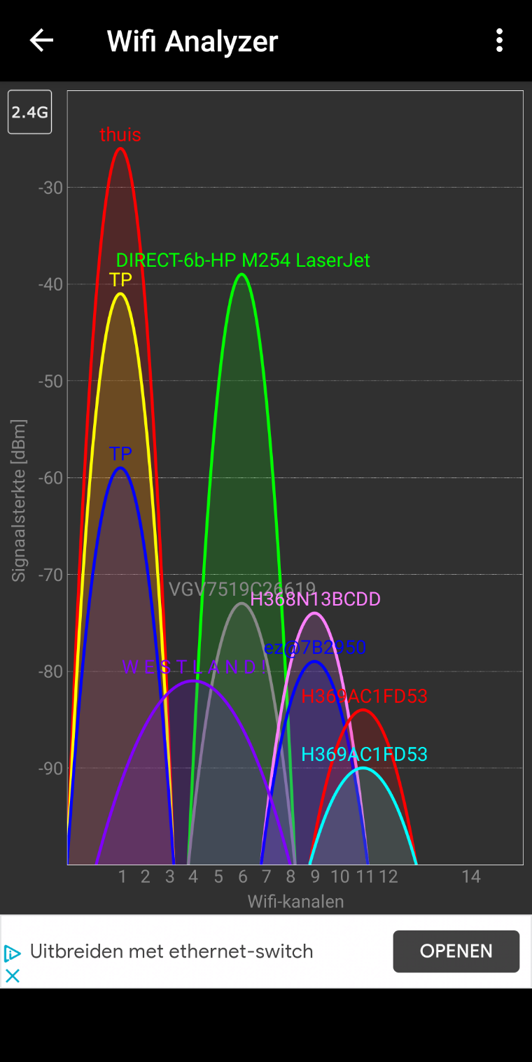

Berichten: 17865
Re: Speed tests met nieuwe router
Onder Android is dit wel een lekkere.
Net afgelopen weekeinde, vorige week dus dan van de KPN een 2tal Wifi versterkers gekregen, en die aan/op de router aangesloten. thuis en TP zijn dan wel duidelijk in de winst, de TP zijn dan de nieuwe uitbreiding, kosten normaal blijkbaar € 49 , en nu 2 voor noppes erbij, kadootje zei de man.

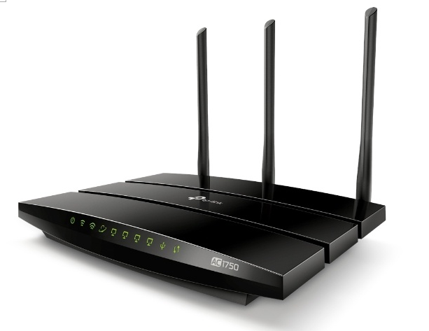

Heb jij dan nu de TP-link C7 modem?
Die gebruik ik ook al een paar jaar namelijk, en is best een prima ding, en ik schakel dat van de KPN direct door naar de C7 alleen de TV's hangen op het KPN modem met de TV boxen van Arras.

Hans die ziet er wel veel degelijker uit met die drie antennes.
