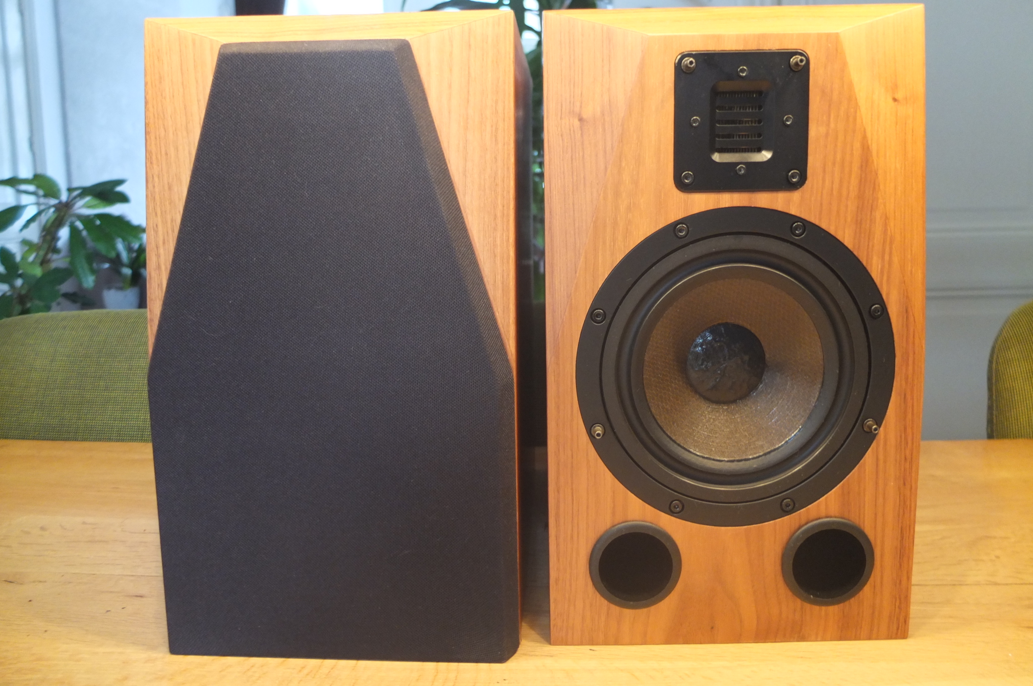

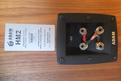

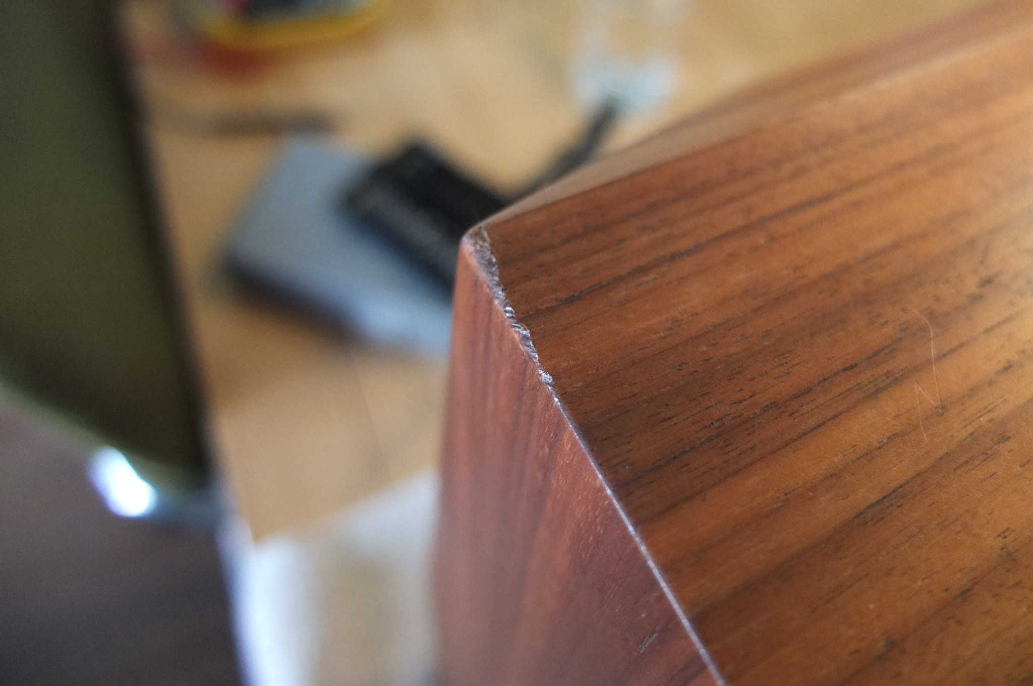

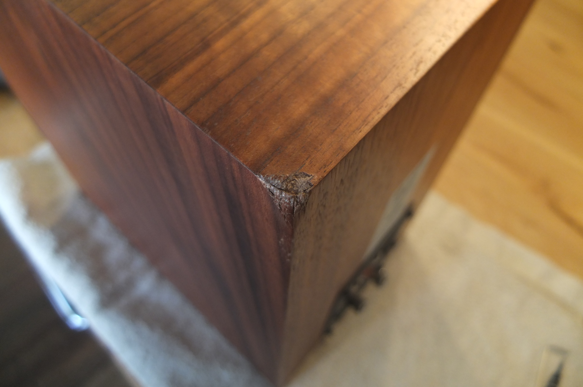

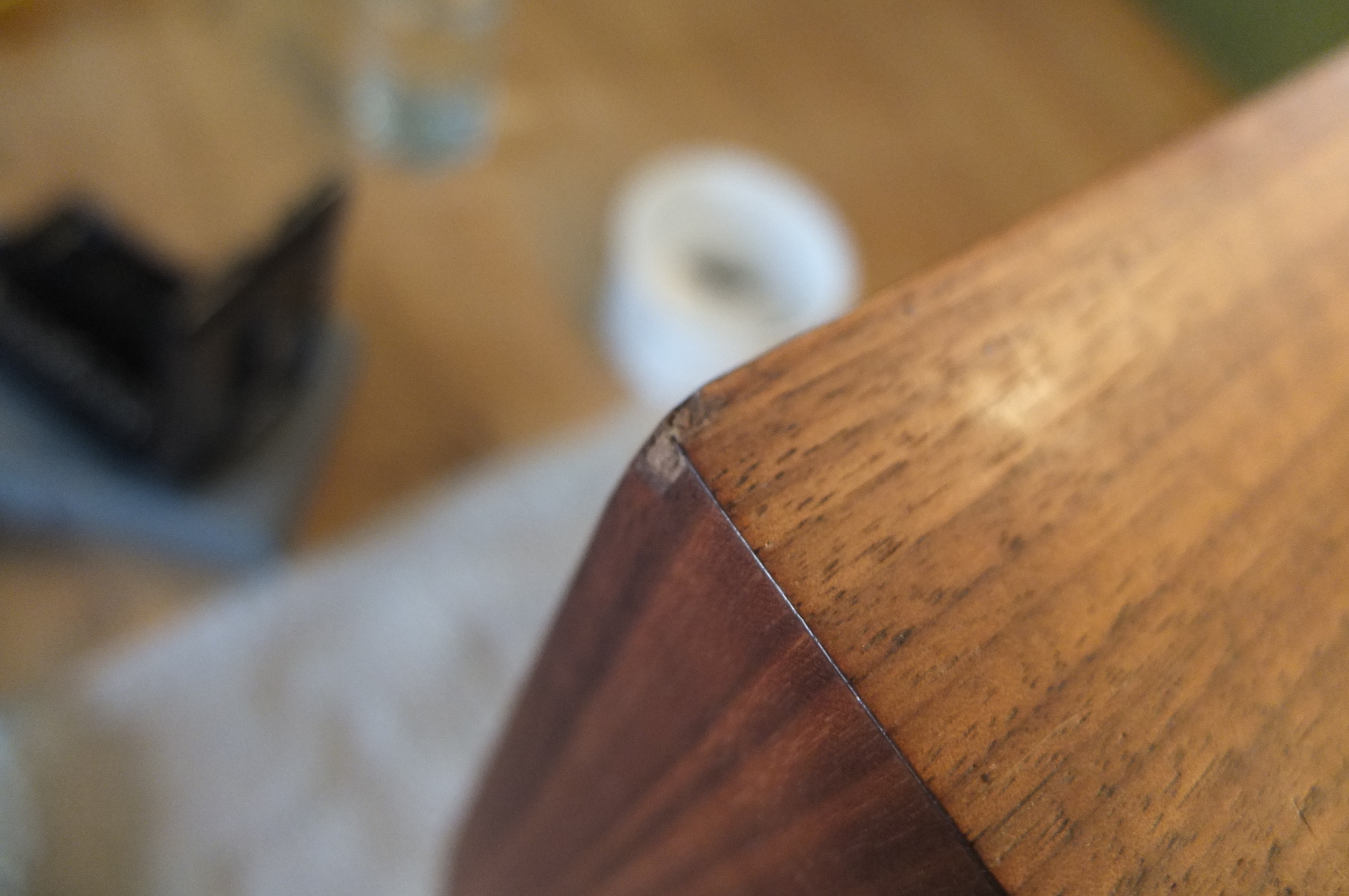

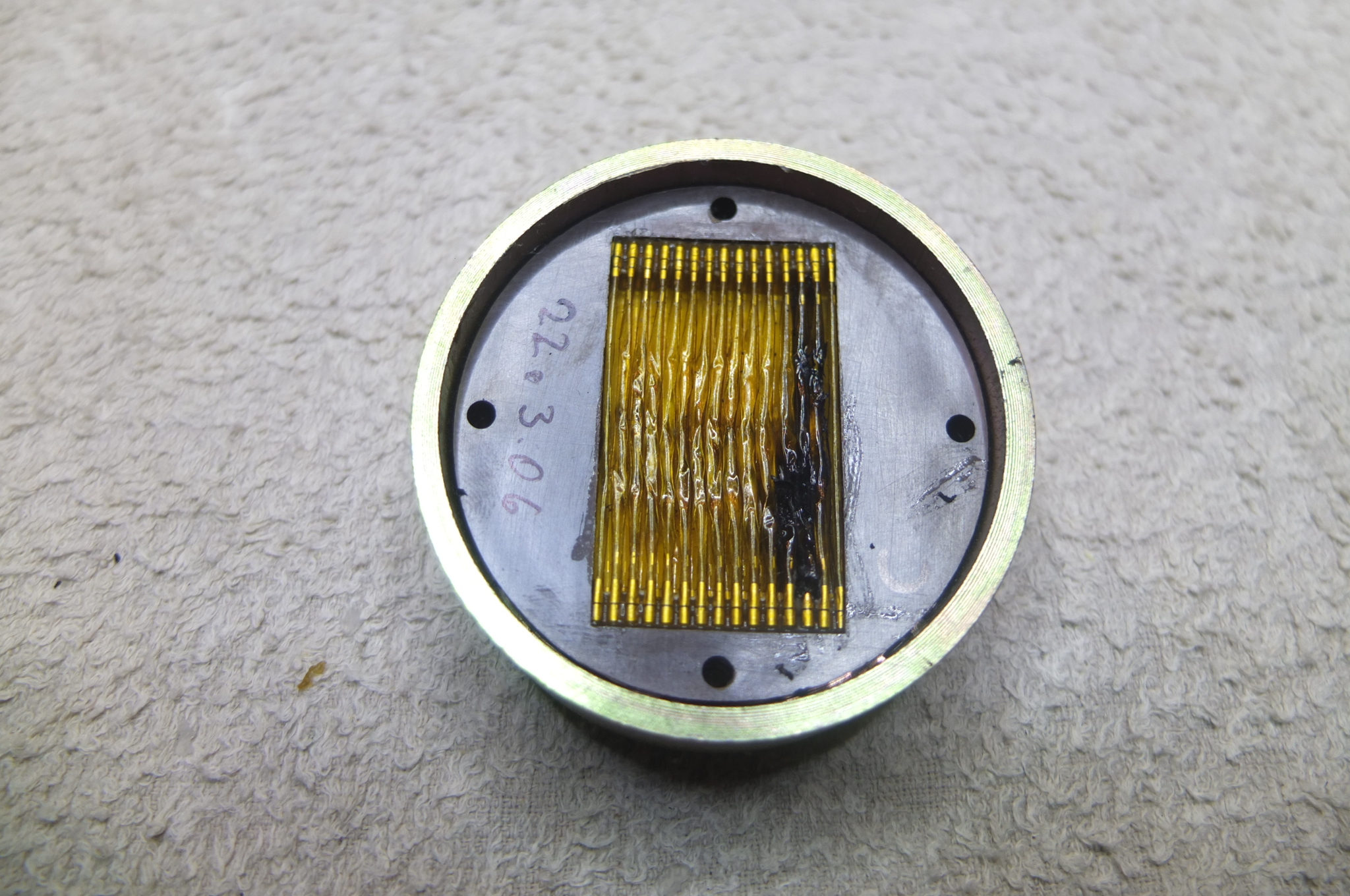

Dag medeforummers. Ik heb een set Adam Audio HM2 luidsprekers staan waarvan de tweeters opgeblazen zijn. Daarnaast heeft een van de luidsprekers drie beschadigde hoeken. Een hoek linksachter aan de bovenkant en twee onderop aan de voorkant. Momenteel ben ik aan het overwegen om een nieuwe set tweeters te bestellen, deze zijn namelijk nog leverbaar. En eventueel de schade aan de behuizing te laten herstellen. Een set originele tweeters kost 245 euro inclusief verzending.
Ik vind het nog wat lastig om in te schatten of dit het waard is. Ik ben niet van plan de luidsprekers zelf te gaan gebruiken. Mijn hoofdreden voor herstel is het geven van een tweede leven zodat er (nog) niks weggegooid hoeft te worden. En zo iemand anders de komende jaren van deze luidsprekers te laten genieten. Ik hoef er niet op te verdienen, als ik maar uit de kosten ben.
Ik hoor graag jullie meningen hierover.

Stat op Hifi Shark een setje te koop voor € 900. Het is derhalve even rekenen wat het jou heeft gekost en wat het nog op kan leveren. Merk op zich staat goed bekend...

Dat kan natuurlijk zo zijn, maar als het plan is ze een tweede leven te geven, en ze dus te verkopen, dan zou ik er de originele tweeters inzetten. Het verlies in verkoopwaarde met een niet-originele tweeter is vele malen groter dan de besparing van een goedkopere AMT, nog even los van de aanpassingen aan de kast die dan nodig zijn. 120 euro per stuk voor een originele AMT is niet heel goedkoop, maar zeker niet exorbitant.

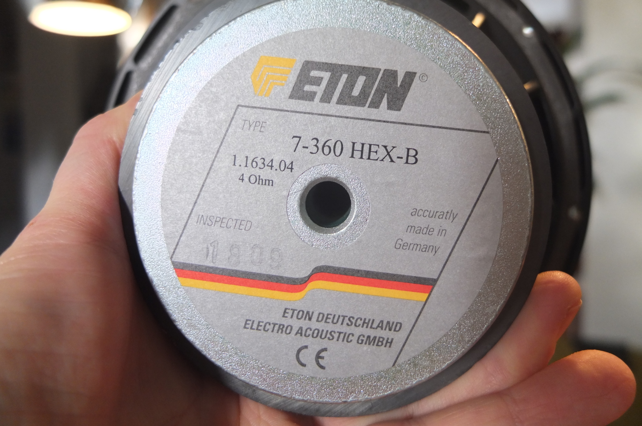

Ik zou graag de woofers willen doormeten voor de zekerheid om te kijken of ze nog enigszins binnen spec vallen. Ik kan alleen niet de juiste datasheet vinden. Ik vind alleen data sheets van de Eton 7-360/37 hex en weet niet in hoeverre die gelijk is aan de 7-360 Hex-B.

Dit zijn zo te zien tweeters die Adam zelf in-house maakt, geen oem.
Uiteindelijk heb je alleen 2 nieuwe diafragma's nodig. Leveren ze die niet los? Lijkt me niet onlogisch. Kan vaak bij dometweeters ook.
Kan me niet voorstellen dat ze niet een voorraadje reserve diafragma's hebben liggen.

Ik heb contact gehad met Adam Audio en die kunnen (willen?) alleen complete tweeters leveren.

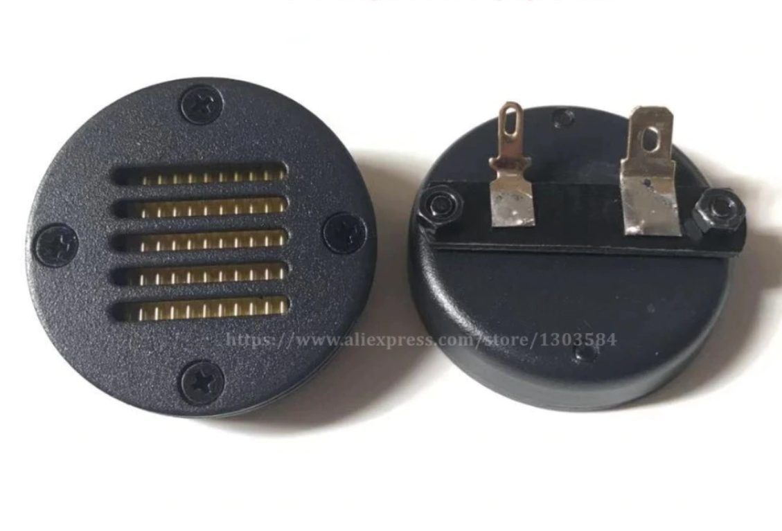

Hoe zien de tweeters er verder uit qua uiterlijk, lijken ze een beetje op deze rommel die op aliexpress aangeboden wordt?
Ik weet niet of de maat heel afwijkend is, maar qua uiterlijk lijken ze wel op die ene foto die jij geplaatst hebt

Ze lijken er een beetje op, aangezien het ook AMT's zijn. Maar de originele zijn een stuk groter en hebben een vierkante frontplate.

Nee jammer genoeg niet. Het ribbon is doorgefikt. De enige manier zou zijn om alleen het ribbon te vervangen, maar die wordt niet los geleverd door Adam Audio.

staat er achterop de tweet niet wat t type is? als t ook Eton is zou je daar kunnen vragen

Adam maakt zijn eigen amt's in huis.... En dat al een hele tijd voordat de bekende merken als Mundorf er mee begonnen.
