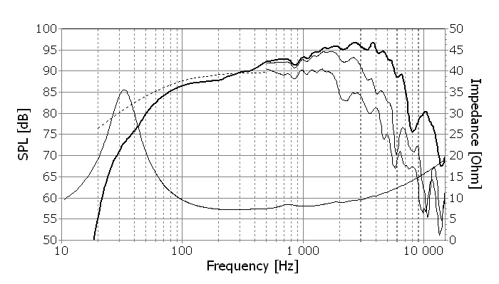

Seas W22NY001
Seas W22NY001
Ik neem aan dat dit dan een meting is in een IEC baffle?

Niks aannemen, opzoeken. Seas beschrijft op zijn website hoe de metingen worden gedaan. Zou jammer zijn als het zorgvuldig gesimuleerde filter niet klopt doordat de data anders opgenomen zijn dan verwacht.
