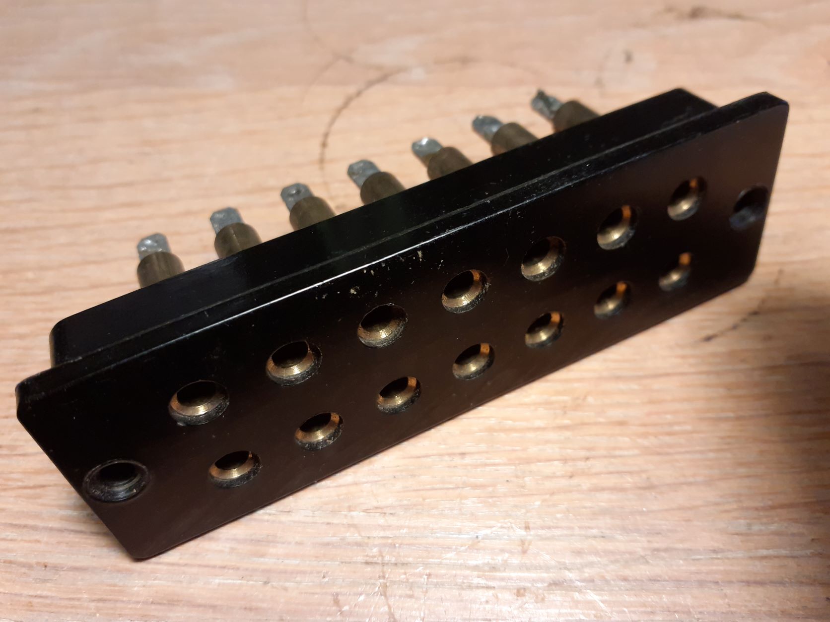

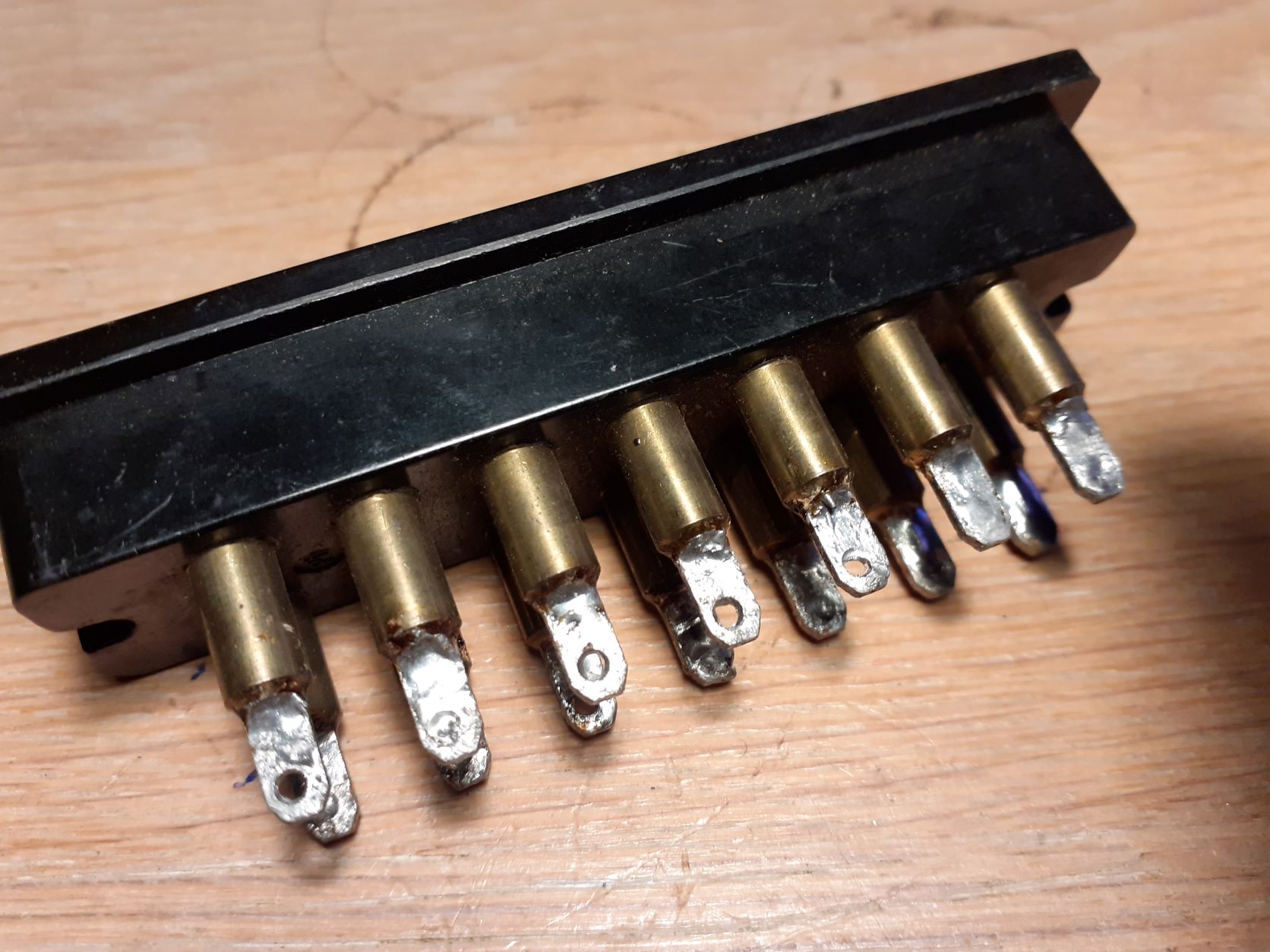

Ik vond op MP nog wat oerdegelijke 4mm stekkerbussen. Denk dat ik ze voor mijn buizentester project ga gebruiken
Re: Zelfbouw Buizentester
Ja lijkt mij goed bruikbaar Douwe

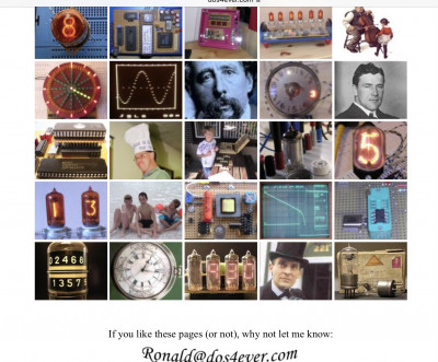

Hoi Ray is geen geheim hoor Ronald zet het zelf ook op zijn dosforever.com
Oh het is alweg
Laatst gewijzigd door OpaBert op wo 08 dec 2021, 14:57, 1 keer totaal gewijzigd.
Daar is het weergegeven in een grafisch bestand, echte tekst zal daarentegen heel simpel door spambots worden opgepikt.
De forumsoftware maakt er notabene een actieve link van. kat in 't bakkie...
