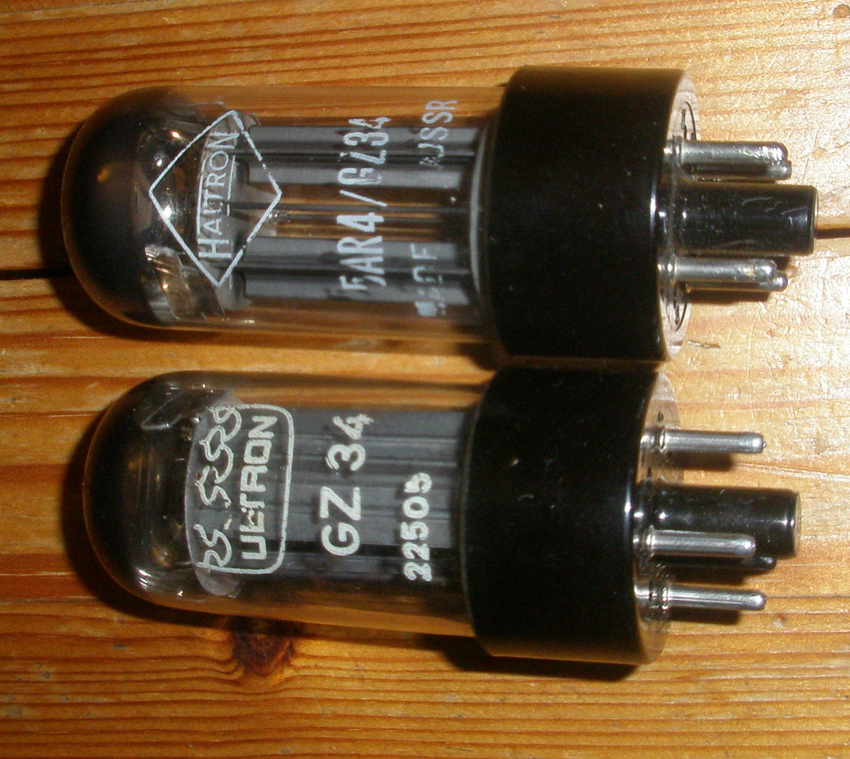

Ik vond op Marktplaats een defecte LA224B. Lekke koppel condensators en kapotte gelijkrichter bleek.
Een GZ34 is net even te hoog. Ik krijg de kap er niet meer op. De defecte 5AR4 meet totaal 83 mm en vanaf de buisvoet 70mm.
Heeft iemand een idee welke ik als vervanger kan gebruiken? Het liefst heb ik natuurlijk een originele 5AR4
Douwe

Hallo Douwe,
Jij ook nog de beste wensen voor 2021.
Voor je versterker heb ik eventueel wel een vervanger. De ene meet 68mm vanaf de voet, de andere 72mm. Volgens mijn gegevens, zijn ze beiden nog goed, maar voor de zekerheid kan ik ze even nameten. Misschien kunnen we 1 op 1 ruilen?
Piet

Dag Piet, dat ziet er goed uit, maar ik wil er wel gewoon voor betalen hoor. Dat scheelt weer verzendkosten.
De 68mm past me het best.
Douwe

Re: Lafayette LA224B
Als 't niet past kun je toch de buisvoet wat laten zakken ? Evt de opening in 't chassis wat vergroten.
Ik heb dat zelfde probleem gehad en een vervanger van de GZ34 er in gezet de 5AR4 van JJ
Die ruimte is er niet.
Inmiddels vond ik nog een paar oude GZ34 die wel passen. @Piet, nog bedankt voor je aanbod maar het is al voor elkaar.
De versterker speelt inmiddels weer zoals het hoort. Geweldig toch? En dat uit 1960 en wat een lekker geluid.

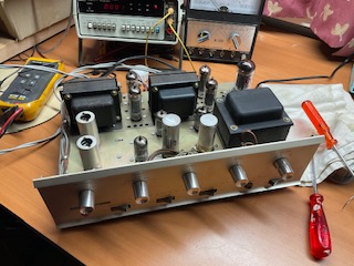

Bij mij staat ook nog een in originele staat verkerende LA224B, maar kort nadat ik 'm kreeg brak ik mijn pols, daardoor heb ik er tot op heden nog niks mee kunnen doen.
Het lijkt me leuk om er een "historisch correct" setje luidsprekers bij te hebben. De versterker is ouder dan ik ben, dus daar heb ik niet zo veel zicht op. Welke luidsprekers werden destijds typisch gebruikt met de LA224B, en welke daarvan zijn de moeite van het zoeken nog waard?
De RichardAllen RA8 bijvoorbeeld of iets van Tannoy met een DC8 of DC10 soeaker.

Ik weet nog helemaal niet hoe die van mij nu klinkt. Hij werkt wel, maar bijna alle condensatoren zijn op of over het randje. Ik heb alles liggen wat ik nodig heb, maar de afgelopen 6 weken kon ik er alleen maar naar kijken. Alle buizen lijken in orde te zijn. Ongetwijfeld zal het een en ander wat kraken als ik er aan draai, maar ik ben al tevreden wanneer de volumeknop stil te krijgen is.
Wat ik zeker wil aanpakken is de netbedrading, die is naar moderne maatstaven echt een lachtertje. Ik waardeer originaliteit, maar de veilighed mag daar niet onder lijden.
