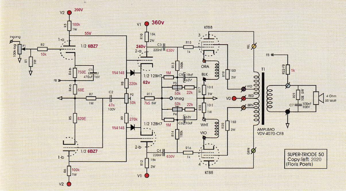

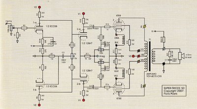

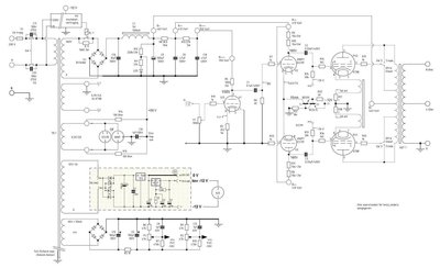

Omdat ik nu de smaak te pakken heb gekregen doe ik een voorzichtige aanloop naar een volgend project.
Toch iets met een KT88 denk ik dan. Monoblokjes, om het sjouwbaar te houden :wink: .
En goed nabouwbaar. Ik kwam deze versterker tegen en daar kreeg ik wel buikgevoel bij.
En de beschrijving kon ik tot op zekere hoogte nog volgen. Zit nog wel met wat vraagtekens maar daar heb ik dan jullie ervaring en kennis bij nodig om die weg te nemen. En dan komt dit vast goed.
Eens even toetsen of een voedingstrafo laten wikkelen door Toroidy wellicht wat lager in prijs is dan de Amplimo. En dan maar eens starten met het sprokkelen van de onderdeeltjes. Kost nog even wat tijd.
En de kast... ik denk satijnglans Candy Burple met zwart... :think:
Groet, Bob

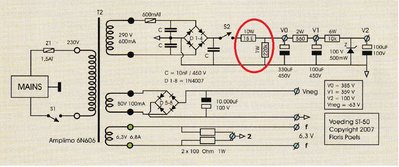

Floris gaf aan dat de eerste weerstand in de voeding beter weggelaten kon worden. Ik hou daarvan, hoe minder hoe beter. Echter vroeg ik mij af of ik dan ook rücksichtslos de 220K ook kan weglaten. Oftewel alles in het rode ovaal weg.
Kan iemand aangeven wat de rol is van die 220k weerstand?

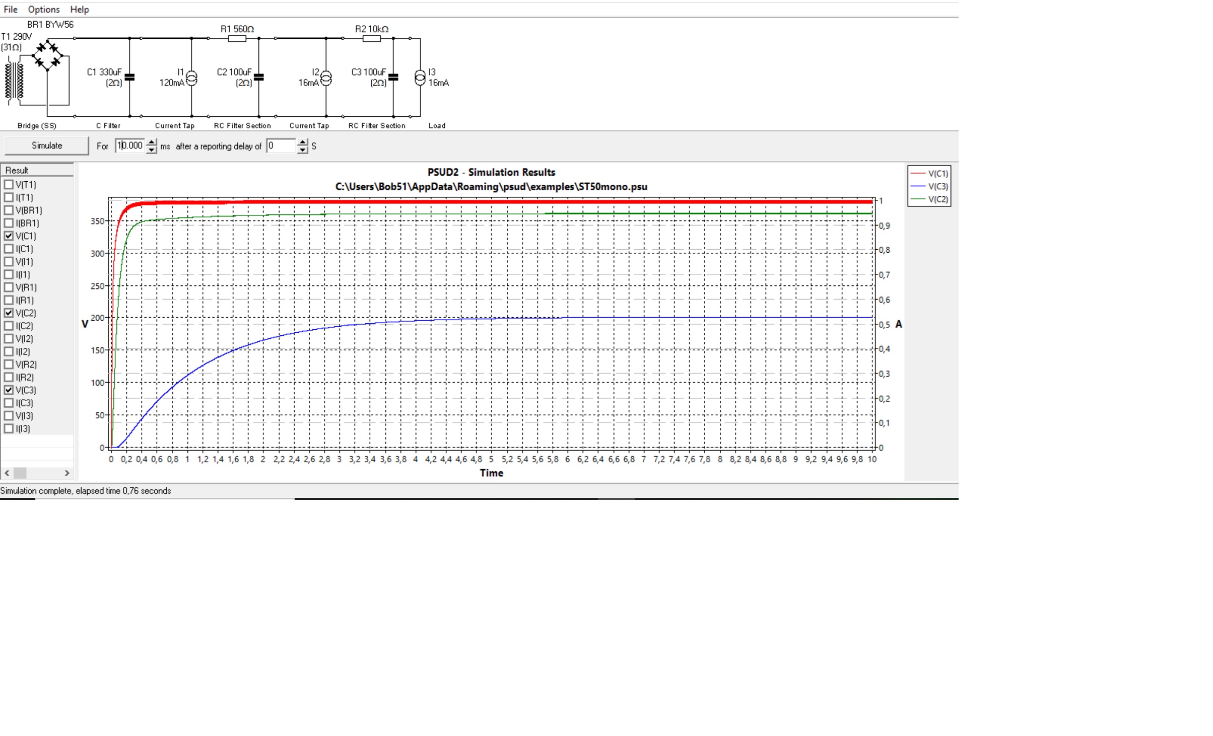

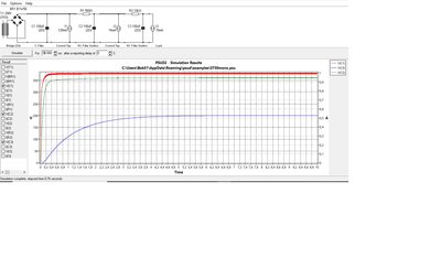

Als ik een eerste poging in PSUD doe dan ziet dat er zo uit. Vermits ik dit correct heb gedaan lijkt het erop dat de 2 weerstanden na S2 weg kunnen.

De functie van de 220k weerstand is dat íe bedoelt is als 'bleeder' . Dus om je elco's leeg te laten lopen als de spanning eraf gaat, stukje veiligheid.

Zo, op m'n gemak dat spul bekeken, houdt niet over :(
Om met de voeding te beginnen.
10k/6W is veel te weinig minstens het dubbel.
Een elco van 100V over een zener van 100V is op het randje.
Als je de versterker aanzet met S2 gesloten of de ECC88 maakt slecht kontakt (of zit er niet in) gaat de zener in rook op.
De twee 100Ω van de gloei naar 2 =100V mag niet voor de ECC88 (max 50V).
En die rare 10mF bij de negatieve voeding nergens goed voor.
600mA wikkeling hoge spanning voor een versterker van 40W nogal overdreven.
Dan de versterker.
De eerste trap rond een ECC88 lijkt wel voor video bedoeld, zo grote stroom en kleine weerstanden.
En ook niks voorzien om HF buiten te houden.
Geen voorzienig om de negatieve spanning niet weg te laten vallen bij de eindbuizen mocht de trimpot slecht (geen) kontakt maken.Ook een veel te groot regelbereik om makkelijk in te stellen.
En het zou me verwonderen als je de 50W (sinus) haalt.

Dank je Anne dat je hier je kritische blik over hebt willen laten gaan.
Ik ben er nu niet meer zo zeker van of deze KT88 met CFB de investering waard is.
Voeding:
Als ik het vermogen dat ontwikkeld wordt in de weerstand nareken dan kom ik inderdaad op een stevige 6,7 Watt. Ik had altijd meegekregen dat je minimaal een verhouding 1:3 moet aanhouden. In dit geval een weerstand dus die zo'n 20 Watt kan verstoken.
De Zener wordt hier gebruikt als spanningsstabilisator (had ik geen idee van maar Google was hier mijn beste vriend) voor 100V. Voor de laatste 2 elco's wilde ik een dubbelelco van JJ (100uF + 100uF) inzetten die kan 500V aan,
De eerste elco wordt dan ook maar een JJ van 350UF ipv 320 uF , puur vanwege de beschikbaarheid bij de leverancier.
De mega elco van 10.000uF zou een eventuele stoorspanning moeten dempen volgens Floris. Hij geeft in zijn document wel aan dat de eventuele rimpelspanningen na buis 1 door de schakeling worden gecompenseerd. Als ik begrijpend lees dan leid ik hieruit af dat deze elco mag vervallen. Scheelt best wel in de portemonnee. Dus als dit kan zonder aan de kwaliteit van het geluid iets af te doen, ben ik hier niet rouwig om.
Qua trafo denk ik dat dit een standaard trafo van Amplimo is. Wellicht bedoelt voor een stereo uitvoering van een willekeurige versterker. Stel dat ik 2 voedingstrafo's weer door Toroidy laat wikkelen dan zou ik iets anders bestellen. Met de stromen die de buizen trekken denk ik dat een trafo met onderstaande specs voldoende moet zijn. Is het aan te raden om de gloeiwikkelingen nog te splitsen in een 4A (KT88) en een 2A (voor de E88CC, 12BH7-A)?
sec1: 0 - 290V / 300mA
sec2: 50V / 100mA
sec3: 3,15V - 0 - 3,15V / 6A
Versterker;
Tja hier weet ik even niet goed wat wijsheid is.
Floris heeft gekozen voor een zo hoog mogelijke stroom door de E88CC om de inwendige weerstand zo laag mogelijk te houden. Reden is, zo te lezen, om geen last van het Miller effect te hebben. Mijn gedachte is dat de hogere ingesteld stroom dan de levensduur van de buizen in voortrap en stuurtrap verkort (geen idee hoe kort dit dan wordt). Eventuele HF invloeden worden door die 10nF condensatortjes in de hoogspanning geblokkeerd. Klopt dit?
Die P2 trimpot draagt niet zoveel bij. Laat ik deze dan weg en verbind ik R8 en R9 dan aan elkaar? En moeten de waarden van R8 en R9 nog aangepast worden als P2 vervalt?
Dat instellen van de NRS met de weerstandkeuze van P3 en P4 en opbouw van dit deel van de schakeling komt op mij niet overtuigend over. Komt ook wel door de kritische noot van Anne, waar ik eigenlijk gezien zijn kennis waarde aan hecht.
Graag gooi ik bovenstaand verhaal van mij even in de groep :-k.

Zekers, maar wat is nu heel zwart/wit je mening over het ontwerp in de eerste post? Wel of niet 1 op 1 nabouwen?
Re: Super Triode ST50 van Floris Paets
Mwah, gewoon nabouwen onder Anne's supervisie! Bert is dan wel heel complimenteus naar iedereen maar meerdere kapiteins op 1 schip gaat hiermee niet werken.
Berichten: 6144
Ik zou een ander schema zoeken.
Mogelijkheden genoeg ,met minder haken en ogen dan dit schema.
Als je kijkt naar de voeding,de negatieve spanningsvoorziening en de zener,beetje prut!
Jawel, maar het gaat om de kathode terugkoppeling van de eindbuizen hier die het wat bijzonderder maakt. Heb jij dan wel een goed schema daar mee?
Berichten: 6144
Volgens mij heeft Bert dat ook gebruikt,die CFB.

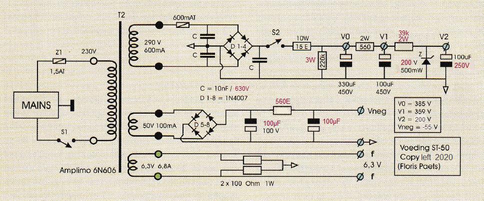

Vanmiddag wat bezig geweest.Dit is wat ik er van maak.
Voor die 6BZ7 zou ook een 6BQ7 kunnen of ook een 6N1P.Hoewel die laatste niet helemaal duidelijk is wegens nogal grove grafiek.
