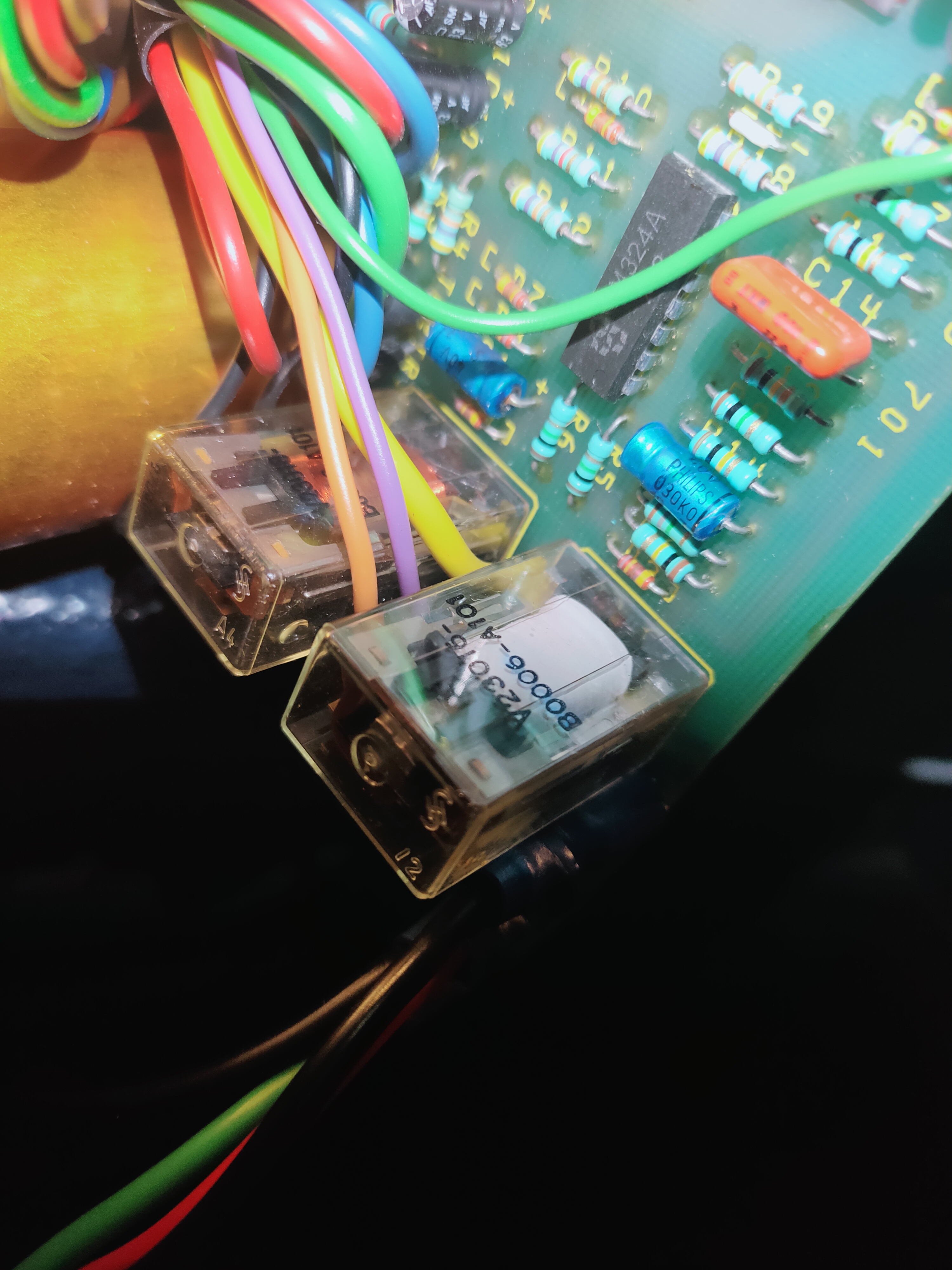

Hallo ,
Ik heb van de week een nette set Master blaser micro's ( zelfde als de ayxs U88 ) aangeschaft .
En ze spelen prima , alleen bij het uitzetten komt er een luide Plop door de woofer , dit lijkt mij DC wat achterblijft en door de speakers
afgevoerd wordt , dat lijkt mij niet goed te zijn voor de speakers , ik had een bedacht om schakelaar tussen de versterker en speaker te zetten .
Er zit een ingebouwde inschakelvertraging in origineel van axys/duran audio deze werkt prima duurt +- 15 seconden voordat de speakers beginnen te spelen . maar bij uitzetten ben ik bang dat de DC de tweeter en mid range slopen na verloop van tijd .
Hoe kan ik dit het beste oplossen ? ik heb de versterkers nog niet open gehad en ga dit vanavond eve bekijken .
IK hoorde ook iets over Elco's die bijna op zijn dat die dat kunnen veroorzaken ?

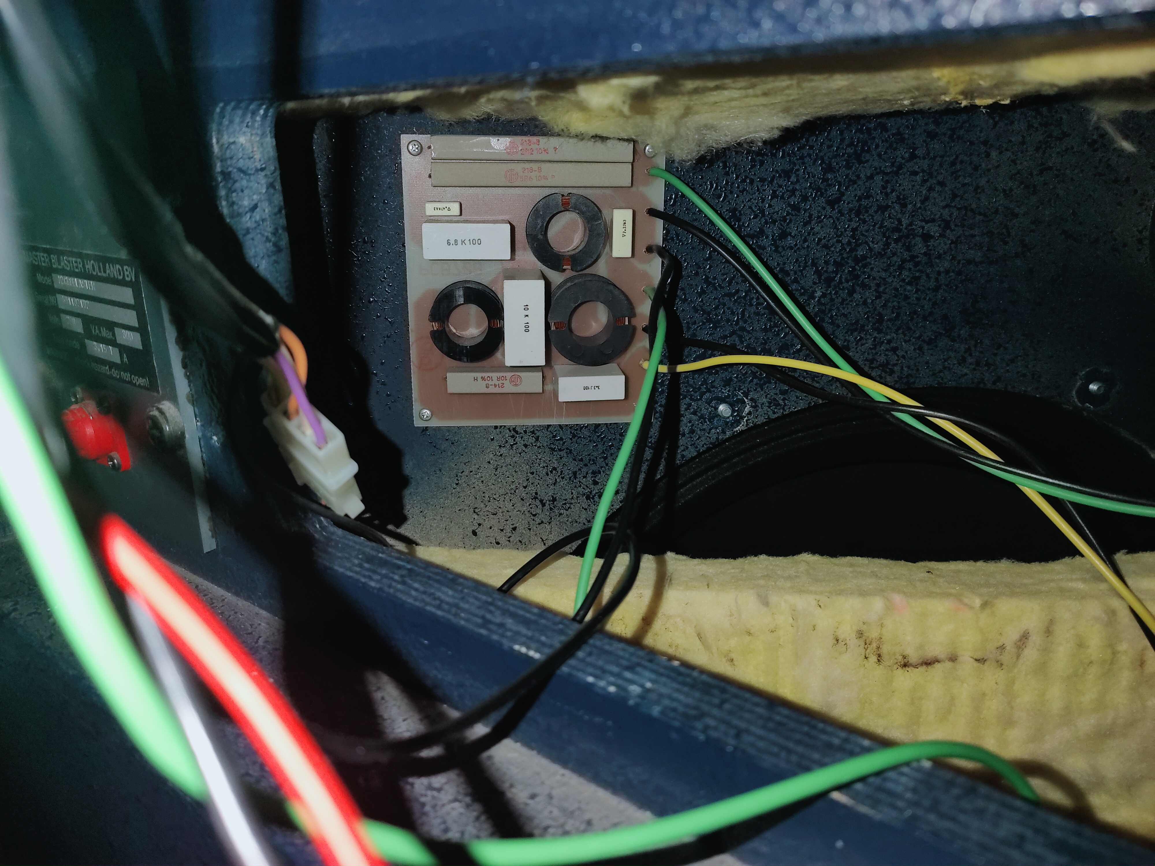

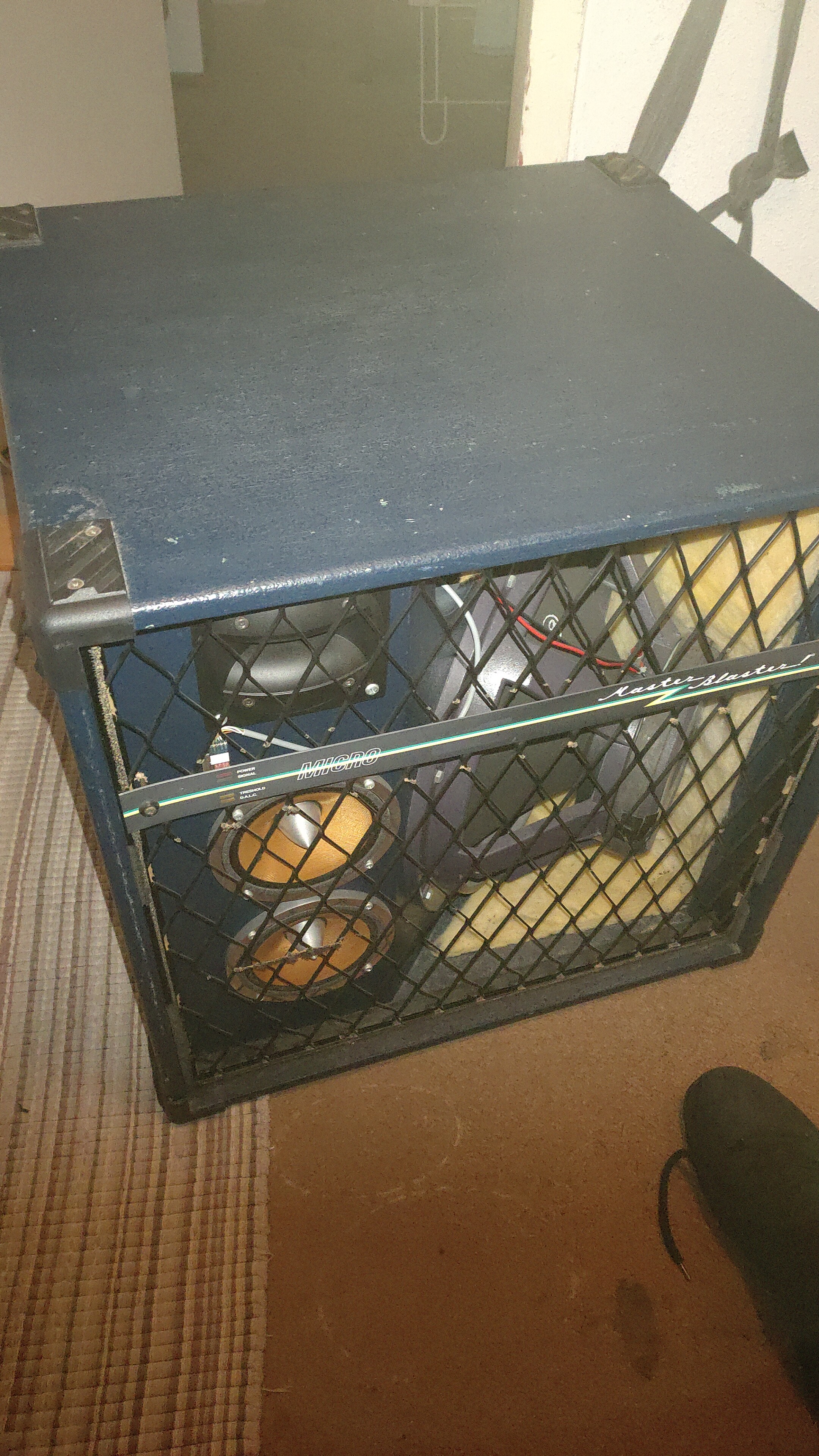

Hierbij een foto van de speaker , zal als ik thuis kom fotos maken van de binnenkant .
Mijn idee om relays of schakelaars tussen de drivers te zetten is een amateurische oplossing maar behoudt de tweeters/midrange wel denk ik . De woofer ben ik ook niet zo.bang voor .

Oei, dat is wel een hele oude versie. Antiek! Zou niet weten wat dat voor mids zijn.

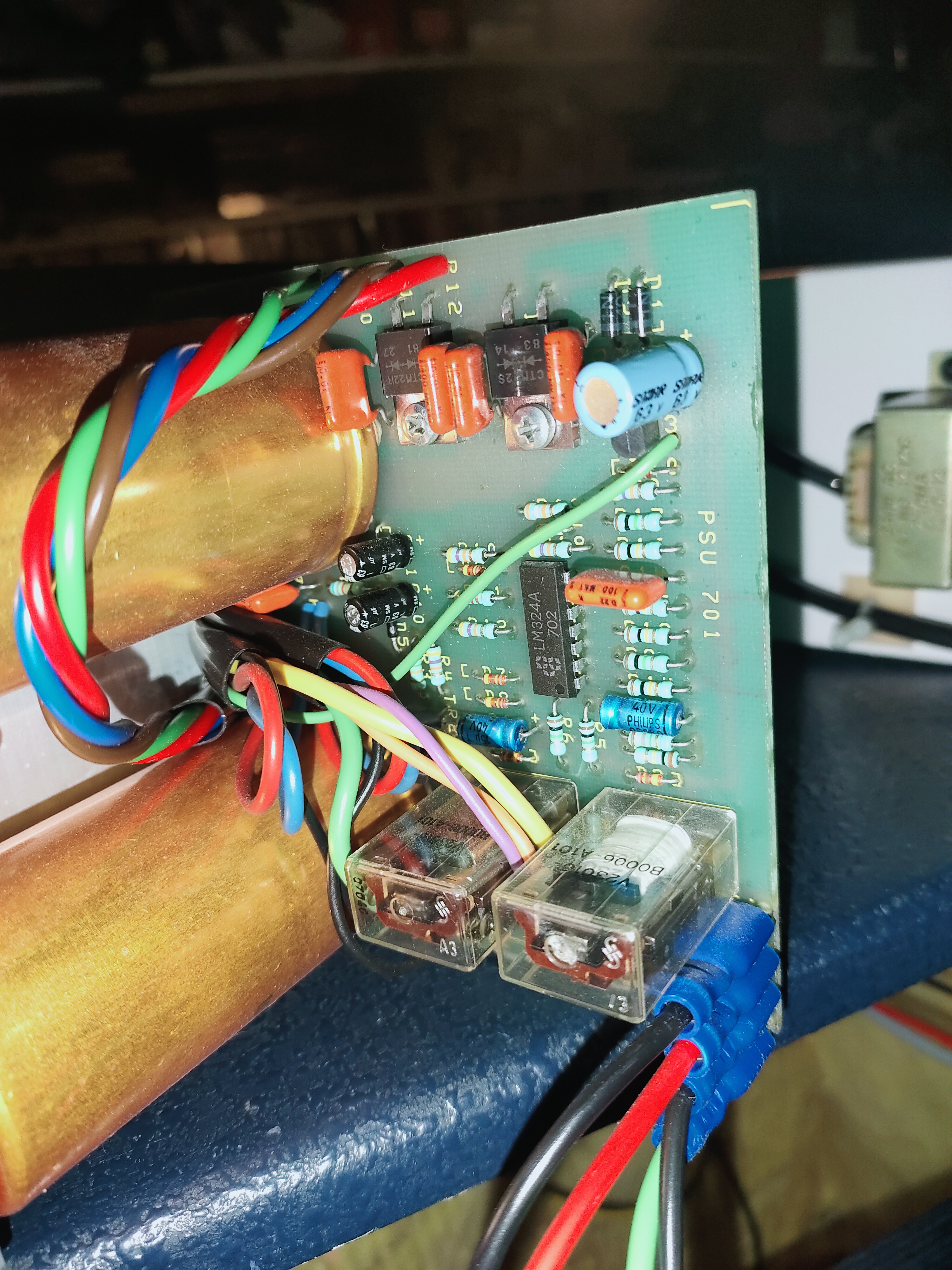

Hoop dat jullie hier wst aan hebben , elco staan niet bol en alles lijkt origineel , wat kan ik doormeten ? Heb de multimeter klaar liggen
Re: Master Blaster Micro luidsprekers ( Ayxs U88/Duran Audio)
Het helpt als je het schema hebt. Wie weet kan de fabrikant je daaraan helpen.
Als eerst kan je meten of de voedingsspanningen naar verwachting zijn. Daarna zou je de ingangen van de eindversterkers kort kunnen sluiten en kijken of de plop dan weg is. Dan weet je of het de eindversterker is of het actieve filter.
Lukraak de kleine elco's vervangen kan ook.

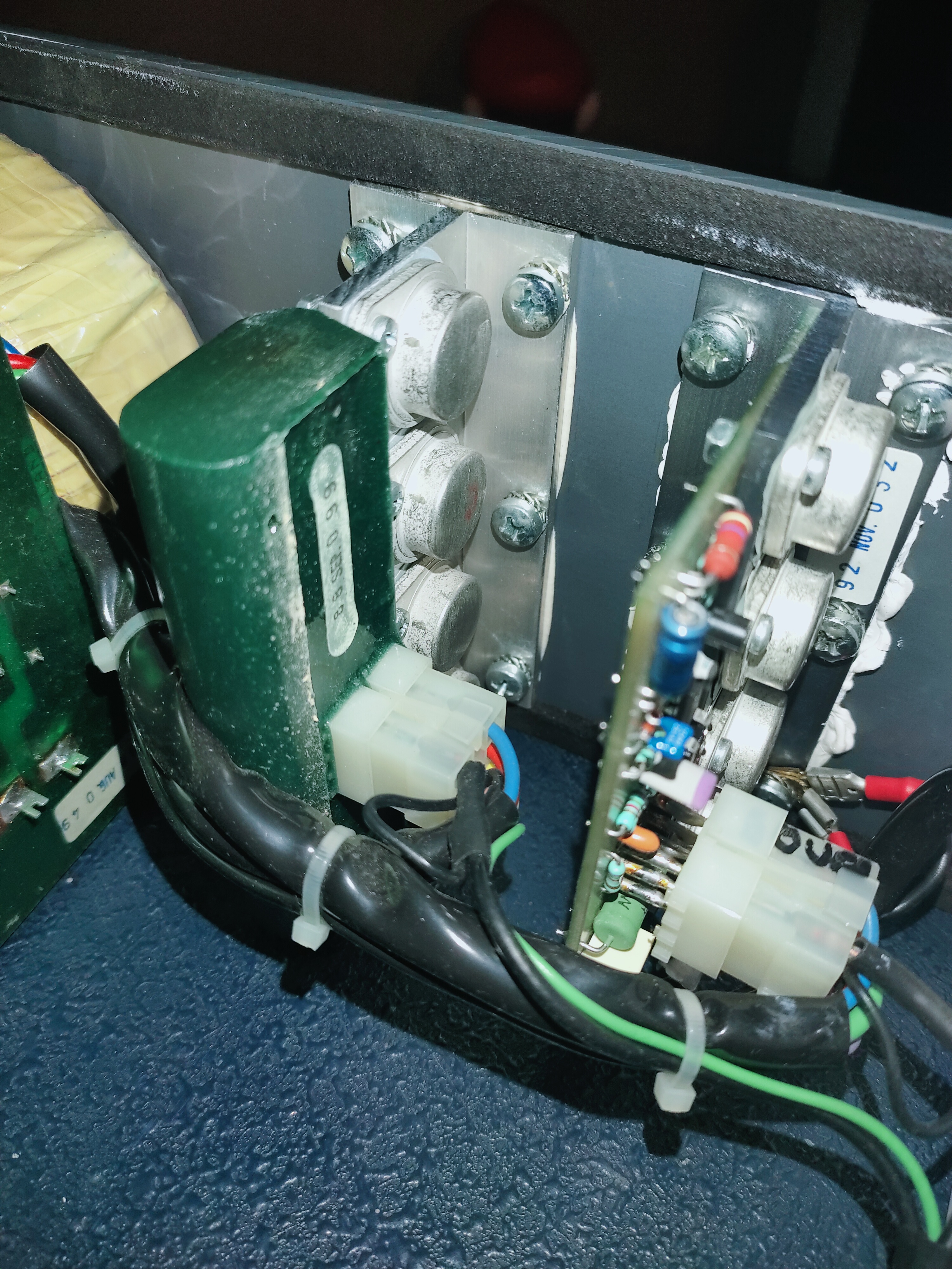

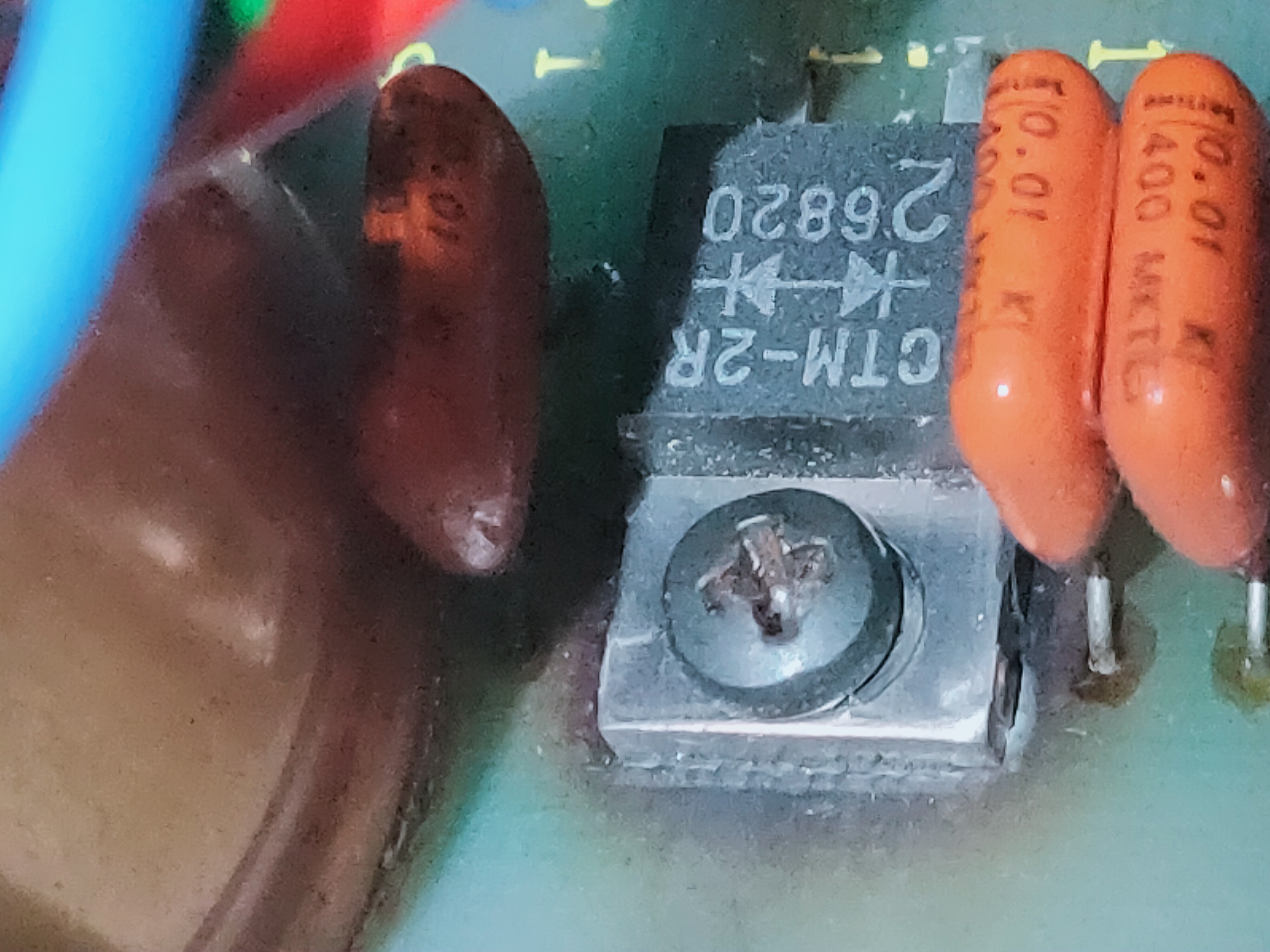

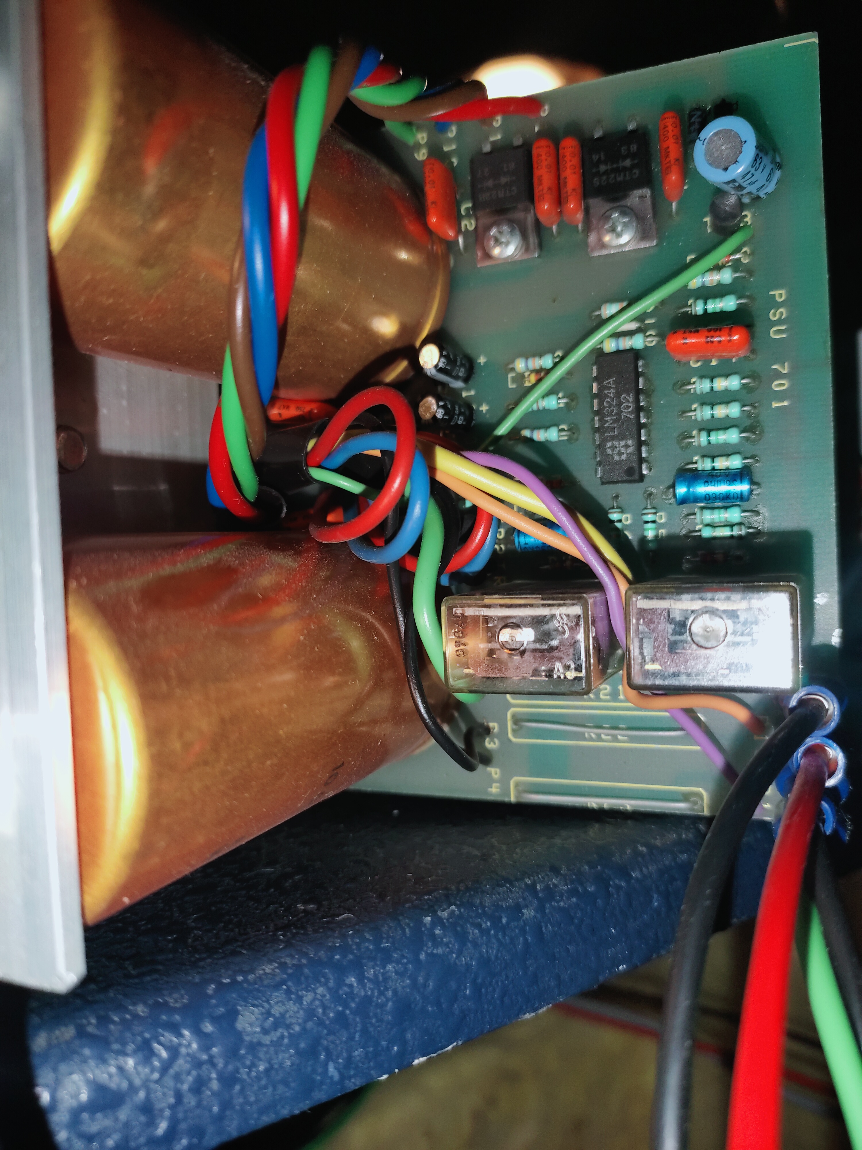

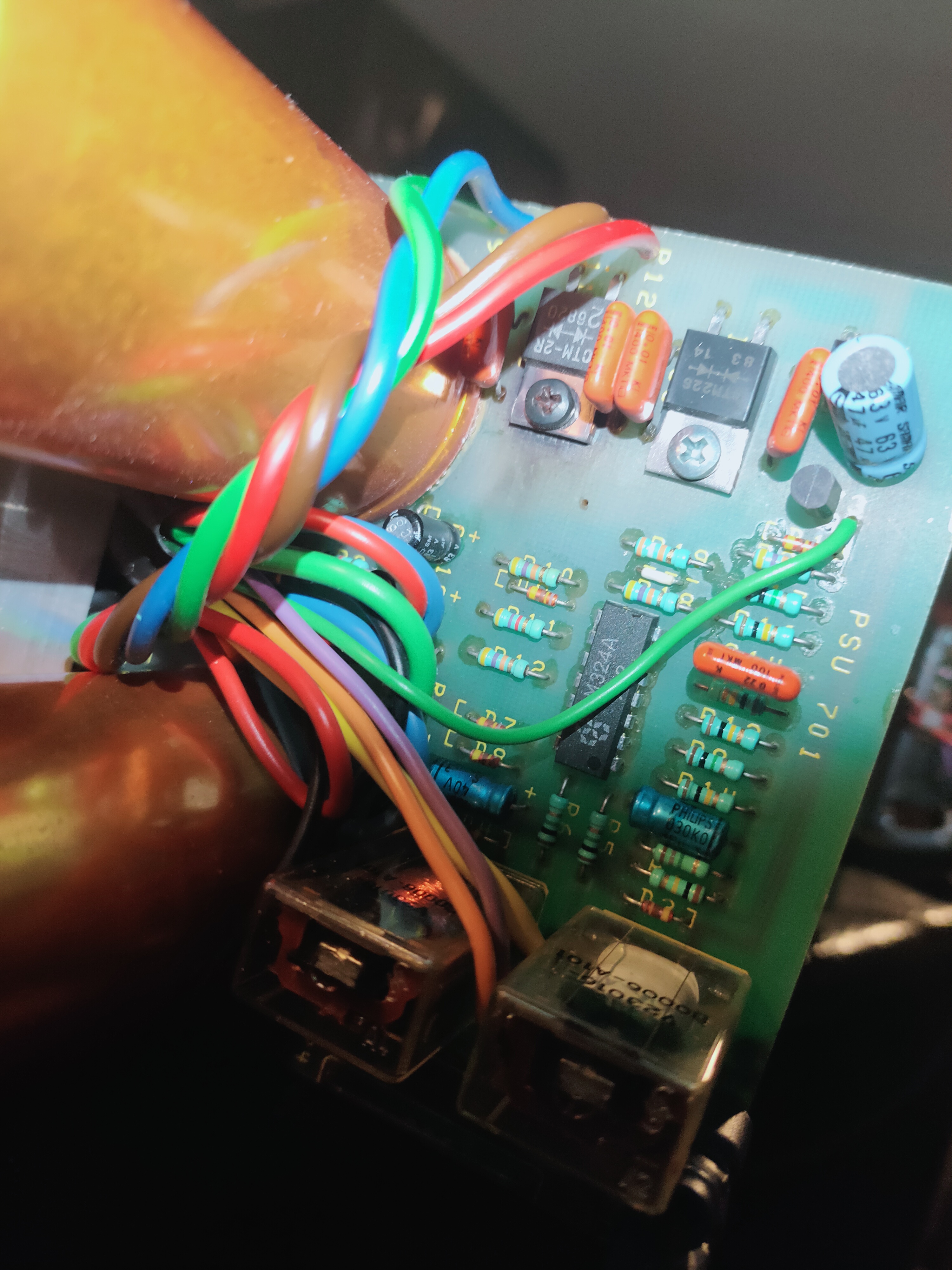

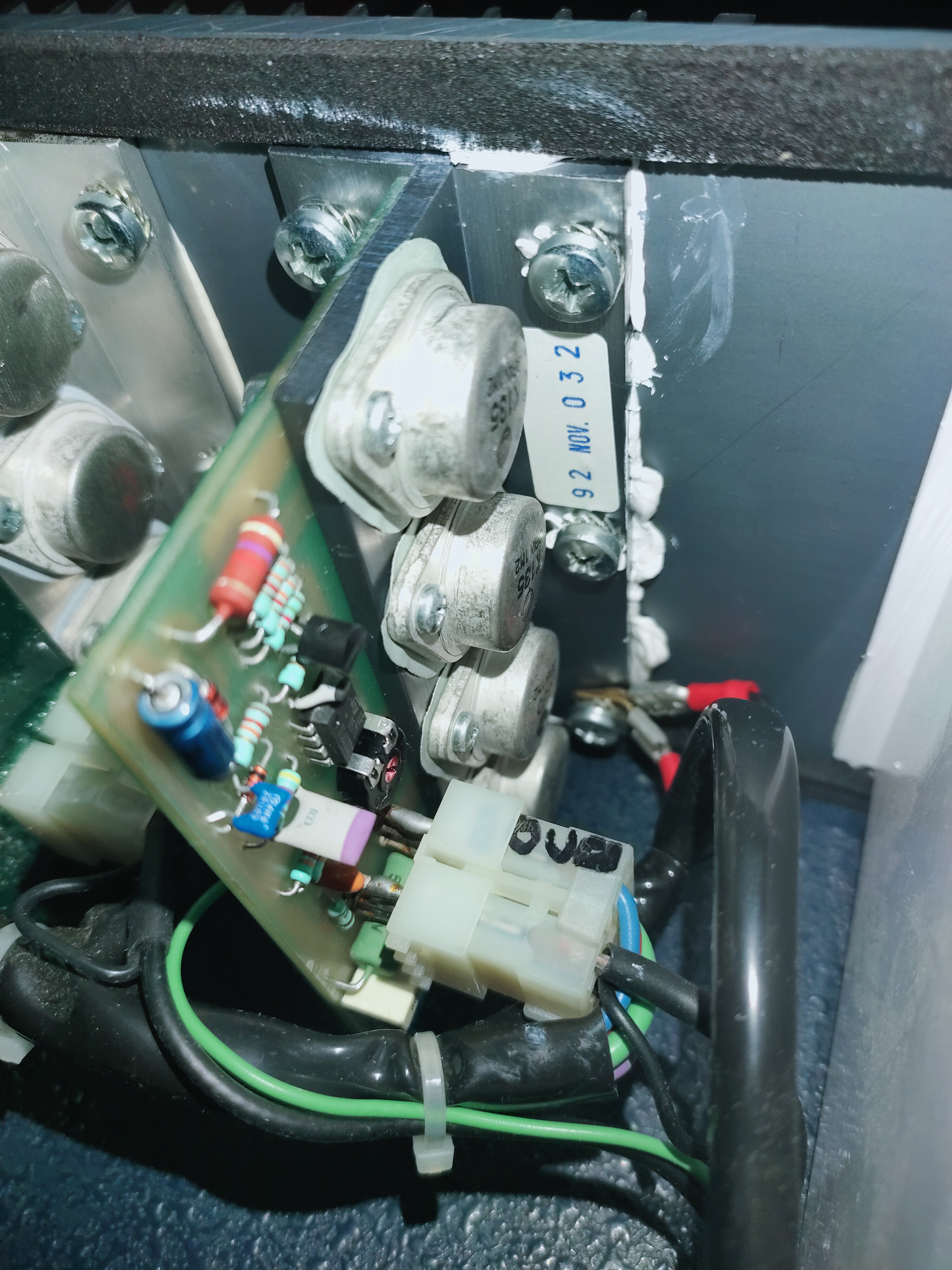

Dit is de andere , die is eens lekker warm geweest . Kan je zon transistor doormeten op werking ?
Of ik bouw de speakers om naar passive , ik heb nog een oude bose 1801 monster versterker staan
Dan zou ik een goed filter schema moeten opzoeken , een 3 weg filter erin en klaar ? .de bose 1801 is gereviseerd en zit dc beveiliging in gebouwd
De componenten in TO-220-behuizing zijn dubbele dioden. Op hun behuizingen staat een klein schema hoe de dioden aangesloten zitten. De buitenste twee punten van dit schema komen overeen met de fysieke pootjes, het middelste punt met de tab waar de bout doorheen zit.
Met de multimeter op de diodestand kan je kijken of ze nog heel zijn. Meet je iets raars, dan soldeer je de onderdelen uit de print en meet je opnieuw. Wat je ook kan doen, is om de spanning te meten over beide goudkleurige elco's afzonderlijk. Als je dezelfde spanning meet van pakweg 70 Vdc, kan je ervan uitgaan dat deze dioden nog goed zijn.
Bij een versterker die wel werkt, maar inschakelknallen geeft, verdenk ik eerder de kleine elco's.
Het lijkt me zonde om de oude versterkers eruit te halen en andere versterkers te gebruiken. Als ik je beschrijving hoor, zijn de oude versterkers namelijk niet echt kapot. Daarnaast zijn ze zodanig opgebouwd dat ze goed te repareren zijn. Zomaar een drieweg filter erin zetten werkt helaas niet, dat filter moet afgestemd zijn op de luidsprekers.

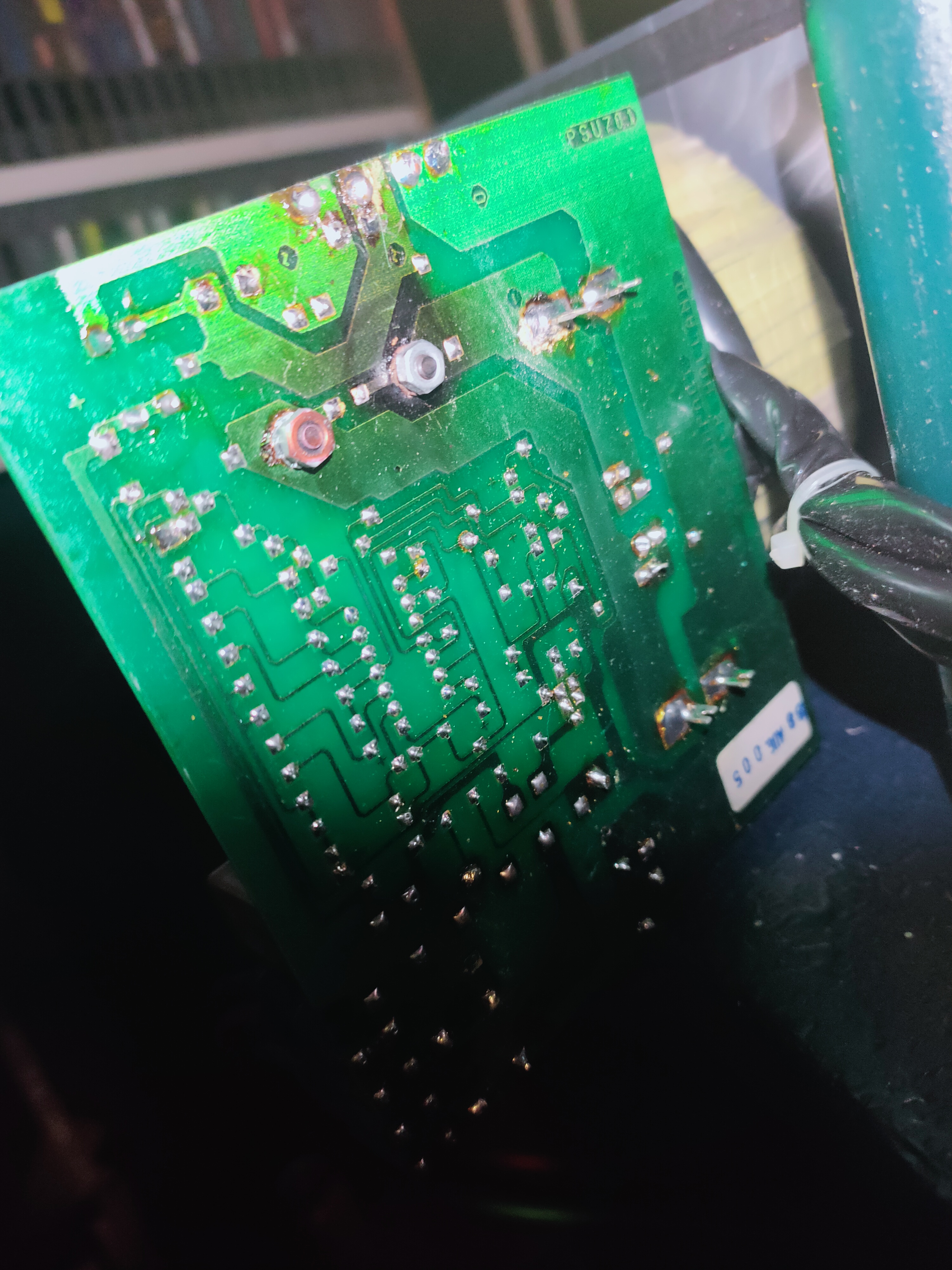

Even op terug te komen , ik heb alle cap's nagemeten die waren 10uF die zaten allemaal rond 13,2 en 13,8 en een paar van 47uF waren rond 55uF is dit acceptable ?
Heb ook 2 koude solderingen weer goed gemaakt en ook was een massa oogje het moertje verloren door trillingen ?
volgens mij is nu de ruis weg van de linker luidspreker
dus dat is mooi nieuws , nu nog eens wachten op antwoord van that's audio over revisie van de eindtrap/versterker .
EDIT : helaas niet na +- 1 uur weer een lichte ruis van de linker speaker .
Veel van de oudere elco's hebben een tolerantie +/- 10 % en sommige ook wel +/- 20 %.
Zo heel vreemd zijn die afwijkende waardes dus niet.
Jammer dat er niet wat koelmateriaal is gebruikt bij die dubbeldioden, zo te zien is het daar aardig warm geweest.
Dat is natuurlijk wel iets dat met wat kunst en vliegwerk zelf netjes op te lossen tegen beschaafde kosten.

Kan ik een 3 weg Beyma filter gebruiken bijvoorbeeld ? de midden toners ga ik vervangen voor 4 werkende exemplaren want nu spelen maar 2 van de 4 . de rolloff etc heb ik geen verstand van , ik kan ook nergens info vinden over dit type helaas ,
De engineer van Sound Projects had geen schema's meer van dit type helaas , en van die andere ayxs reparatie nog niets gehoord helaas .

Helaas kan je geen kant-en-klare filters gebruiken. Het filter moet op maat zijn gemaakt voor de gebruikte luidsprekers en kast. Je zal het filter dus zelf moeten ontwerpen aan de hand van metingen en simulaties.exorcism schreef:Kan ik een 3 weg Beyma filter gebruiken bijvoorbeeld ? de midden toners ga ik vervangen voor 4 werkende exemplaren want nu spelen maar 2 van de 4 . de rolloff etc heb ik geen verstand van
Je kan hier onderscheid maken tussen de versterkers en de filters / processor. Oude versterkers zijn prima, als ze nog of weer werken zoals ze oorspronkelijk zijn gemaakt. Qua filtering heb je met een DSP nu meer mogelijkheden. Het belangrijkste is dat de filters zijn afgestemd op de luidsprekers en dat is bij de originele elektronica het geval.exorcism schreef:De versterkers behouden kan nartuurlijk ook , maar na 35 jaar is er heel wat beter spul te krijgen dat snap ik .
Ja, maar houd er rekening mee dat het mid-hoog-filter best zodanig ontworpen kan zijn, dat hij gebruikt dient te worden in combinatie met een (vast ingestelde) equalizer die in de rest van de oorspronkelijke elektronica is ingebouwd. Die equalizercurve zul je dan moeten nabootsen.exorcism schreef:Edit : er zit nartuurlijk al een mid/hoog filter in , ik hoef alleen een laag filter te kopen ?
