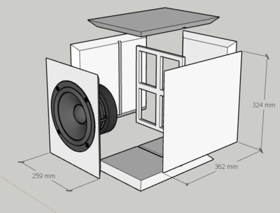

Arno heeft de kastjes gefreesd in 22mm V313 MDF
De tekening:
