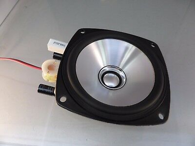

Wat kan je het beste doen met 4 identieke sateliet speakers voorzien van 2 weg filter.
Deze wil ik samenbouwen in 1 behuizing en uitkomen op de impedantie van 8 ohm.
ze zijn ieder 8 ohm dus 2x2 in serie en 2sets in serie parralel is weer 8 ohm.
so far so good.
Wat nu als je 1 filter wil gaan gebruiken (de bestaande filters moeten geupgrade worden met betere componenten)
Dus ik dacht 1 goed filter gebruiken voor de gehele box
Kan je dan dezelfde setup voor je filter (1 stuks) gebruiken en je woofers serie parralel en je tweeters serie parralel achter het ene filter plaatsen? :think: :think: :think:

De woofer en tweeter is een bouwvorm de Kef SP1498 .(tweeter in het centrum van de woofer)
Ik wil weten of je de huidige Filter opbouw (schema technisch ) ook kan gebruiken om 4 woofers en 4 tweeters aan te sluiten.
In principe hou je dezelfde frequentie scheidingen aan .

Het idee is niet per se 4 tweeters maar de woofers,het feit dat ze in de behuizing zitten is een bijkomstigheid.
Ik denk zelfs om er maar 1 tweeter aan te sluiten.
De kast moet nog berekend worden en met de 4 kef drivers .
Ik begin beter goed voorbereid dan dat ik voor verassingen kom te staan,vandaar mijn vraag.

Om het antwoord simpel te houden: 4 woofers geven meer lawaai dan 1, als je 1 tweeter gebruikt, dan beent ie dat niet bij met het filter dat je nu hebt. Gebruik je alle 4 de tweeters, dan krijg je een heel vreemd afstraalpatroon.
Eigenlijk is het dus niet zo'n heel goed plan, vandaar dat je tegenvragen krijgt. Is het de bedoeling om het geheel in te zetten als centerspeaker?

Het was de bedoeling om de 4 sets van 2 te gaan gebruik en als surround back L&R.
Ik heb ze toch over.
Als ik jou mening overdenk , denk ik dat je gelijk hebt. :roll:
