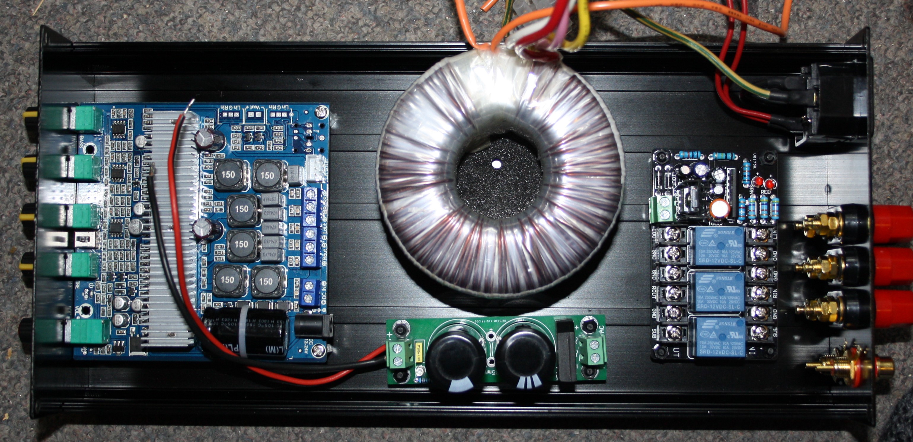

Als voeding heb ik de keuze tussen een 160VA 12V RKT:
Na gelijkrichting een kleine 16V DC.

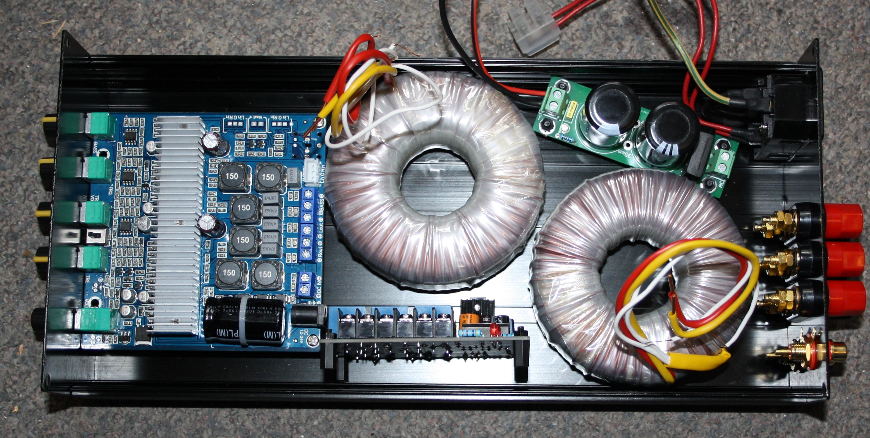

Of één of twee 80VA 18V RKT, met twee wordt het erg vol:
Na gelijkrichting 25V DC.

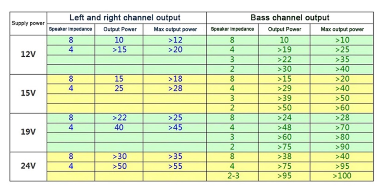

Bij de data van het 2.1 bordtje zit een schema van voedingsspanning versus output:
Met name de output van het gebrugde deel voor de sub laat een aanzienlijk verschil zien, hoe veel waarde moet ik hier aan hechten?
Oftewel:
- 160VA met een lagere output, maar voldoende stroom?
- 80VA met het maximale Voltage, maar met één trafo maar 4,4A?
- 2 x 80VA met meer stroom en een volle behuizing?

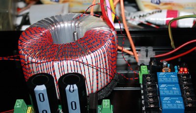

Ik heb de boel opgebouwd, zoals in de eerste foto, met één 160VA 12V RKT.
De gaten in het frontje waren precies op maat, maar de soldeerkunsten van de Chinese soldeerder niet, de uitlijning leek nergens op; soldeerbout aan en de potmeters die te hoog op hun pootjes stonden middels verhitten laten zakken.
De gaten in het front uit voorzorg een halve millimeter groter geboord, om spanning bij het monteren te voorkomen.
Nu gooiden de nokjes onder aan de potmeterbehuizingen roet in het eten; de print wordt omhoog getild als je de moertjes op het front aandraait...
Kniptang en vijltje maken de boel weer vlak zodat de print weer op z'n pootjes kan staan.
Na het aansluiten een setje speakers eraan en inschakelen; de inschakelvertraging voor de drie speakers, gevoed door een extra hulpwikkeling (kantklossen met massieve draad):
Werkt als een tierelier, nadat de relais opkomen, genereert de versterker echter een brom over de beide stereo kanalen, waarschijnlijk ook de sub, maar die wordt vrij laag afgefiltert, dat hoor ik niet in een omgeving waar de bandpass sub onder het bureau staat met de PC er boven...
Ik heb deze opstelling vooraf met vliegende bedrading laten spelen, toe was de boel vrij van brom.
Gloeiende gloeiende...
Om uit te sluiten dat de voeding, of de (afgeschermde) signaalkabels verantwoordelijk is voor de brom heb ik de versterkerprint gevoed met een externe voeding die buiten de behuizing stond: brom.
Signaalkabels van de versterkerprint los: brom
Luidsprekers zonder tussenkomst van de inschakelvertragingsrelais rechtstreeks op de versterkerprint: brom.
Bij het rommelen in de behuizing viel me op, dat als ik het frontje beetpakte en een beetje bewoog (boutjes niet 100% vast), je dat hoorde over de speakers als storing, knetter. Dus frontje los van de versterkerprint; nog steeds brom, maar minder luid.
Zou het aantrekken van de moeren waar de potmeter vastgezet worden (handvast met dop tien) de zaak kunnen vernachelen?
Achter de potmeters zit een drietal IC's wat elkootjes en een leger smd componenten (zie foto OP); als ik daar met de versterker onder spanning, overheen ga met m'n vingertop, dan hoor je dat over de speakers, dit triggert ook een uitschakelreactie in de print, de versterker schakelt kortstondig uit, alsof je de volumeknop helemaal linksom hebt gedraaid (bij deze versterker kun je daar de print mee uitschakelen, de voeding blijft dan onder spanning).
Haal ik m'n vinger weg dan schakelt de versterker weer in.
Om eerlijk te zijn heb ik geen idee wat ik hieraan zou kunnen doen.

Om voor bovenstaande test voldoende amperage te hebben zou ik twee 18V 80VA trafo's parallel willen schakelen, zodat ik 8,8A ter beschikking heb.
Kan dat?
Een korte test, onbelast, leverde twee trafo's op die snel warm werden...
Groeten, Jan.
