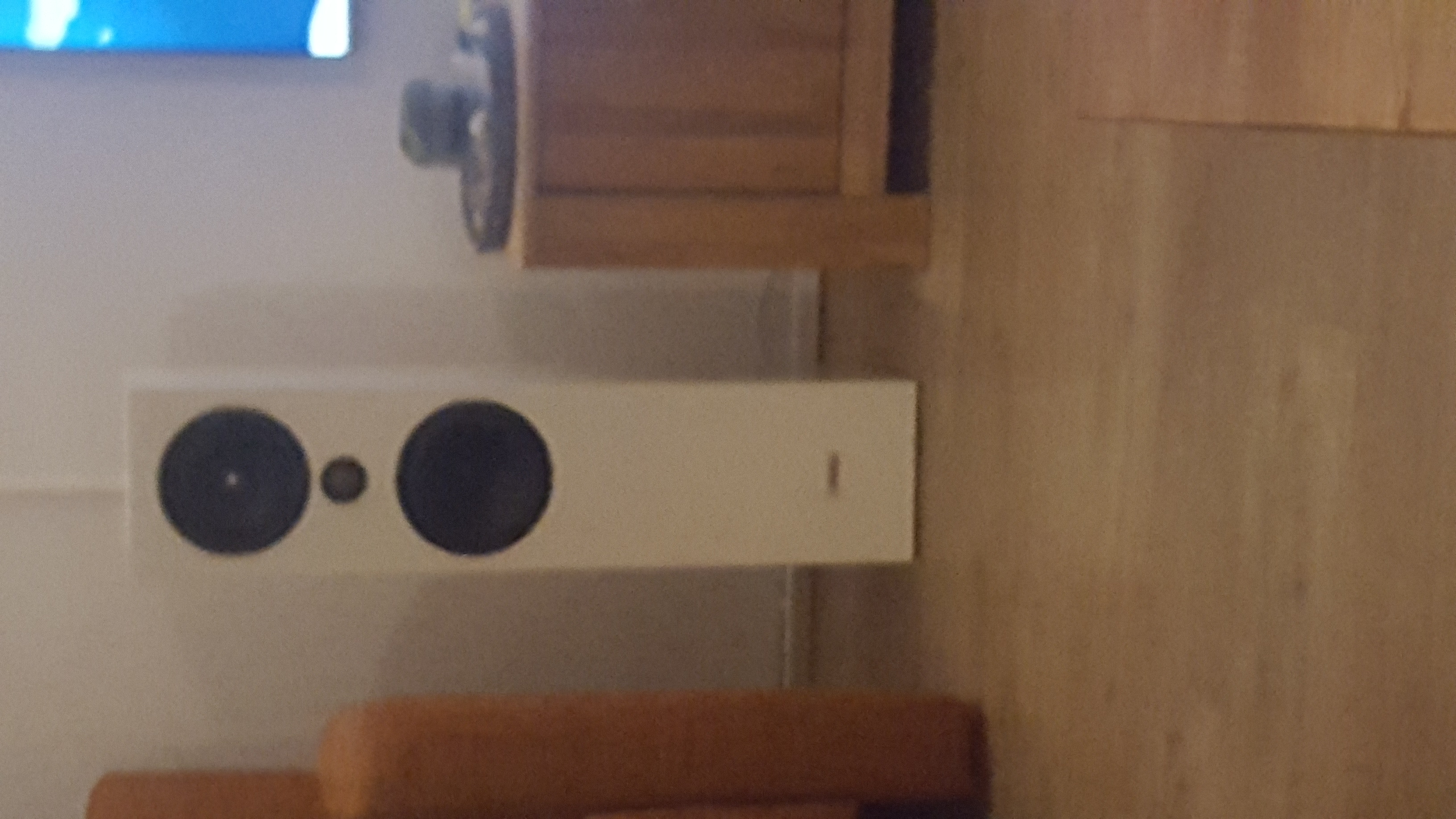

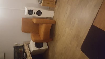

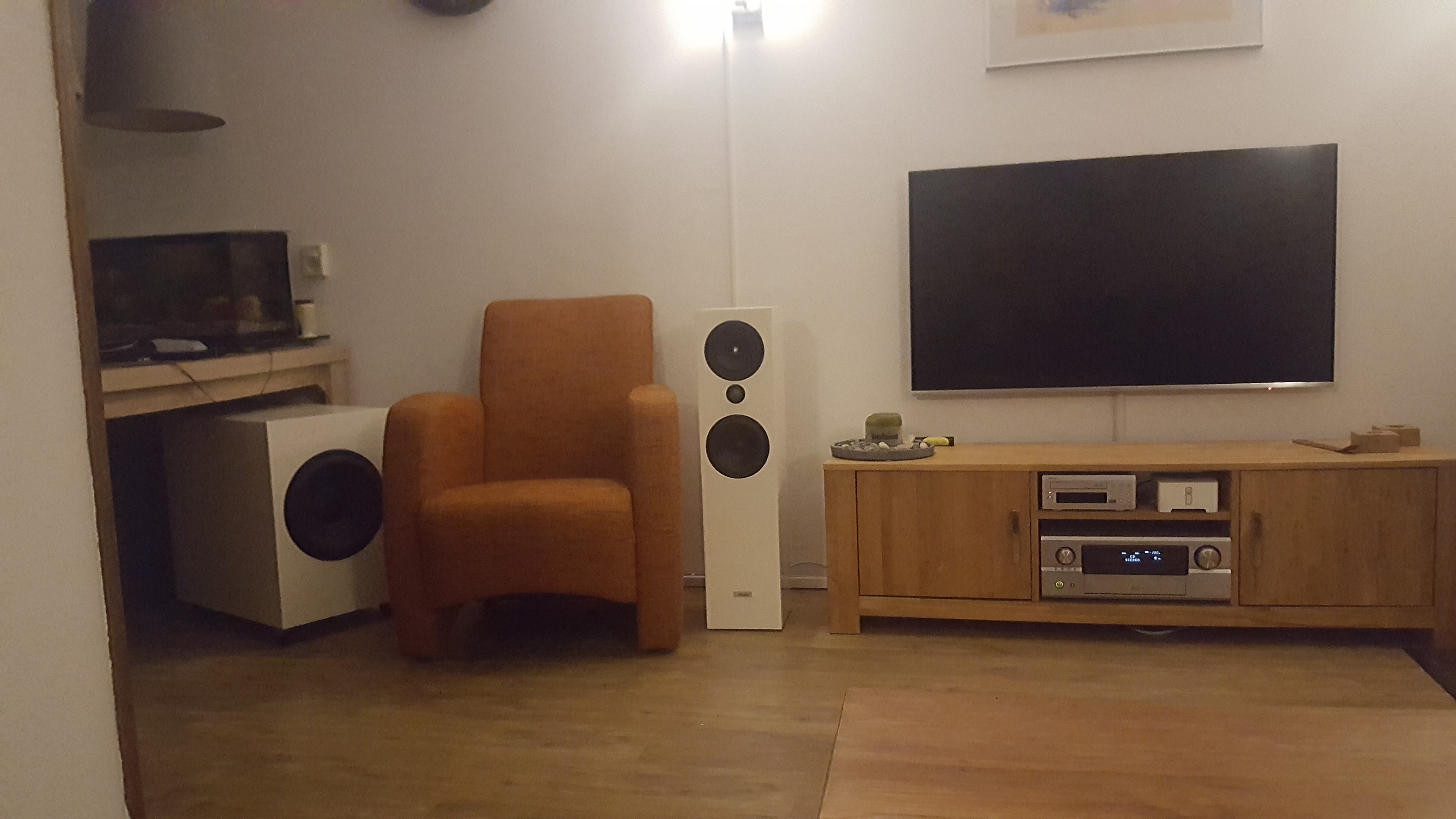

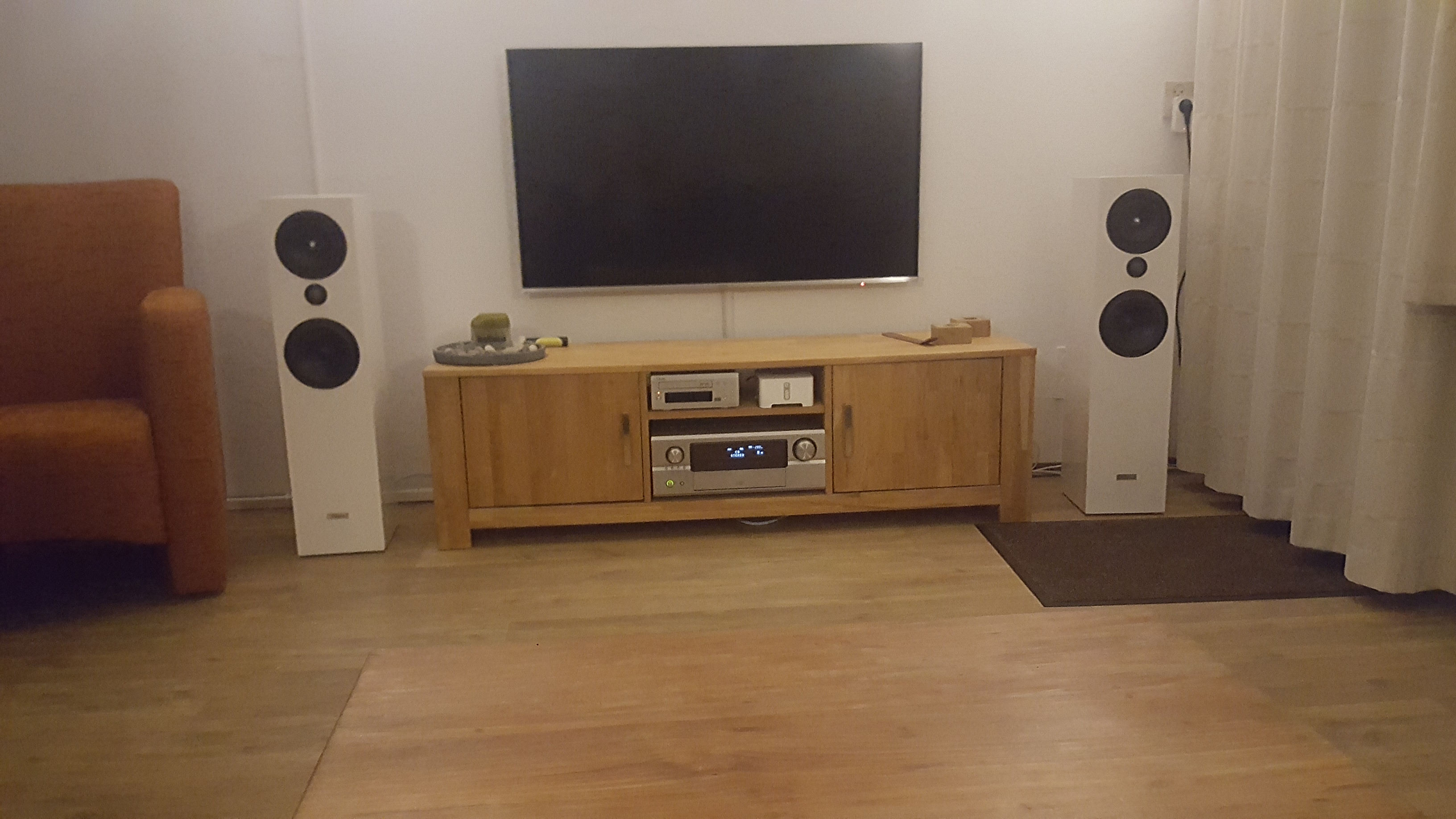

De vingers bleven kriebelen na mijn vorige project. Ik kon een set Tangband W5 1611SAF kopen op marktplaats en deze werden zelfs in Amersfoort door betreffende heer bezorgd op mijn werk.
Na deze op zichzelf als breed-bander toegepast te hebben, misten ze toch het frisse van een tweeter en een echt laag was ook ver te zoeken,
Nu had ik van een eerdere set nog een Vifa 17WP200 woofer liggen en mooie 4 ohm JBL tweeter en heb hier een kastje omheen gemaakt.
De Tangband doet alles vanaf 400 tot ongeveer 11000 hz op 12Db , om het breedbandkarakter zo veel mogelijk te bewaren
Aangevuld met een absurd grote subwoofer (gebasseerd op de sub 9 van speakerland, maar een grotere kast) verstopt voor zover mogelijk onder de tafel, klinkt dit heel compleet.
Qua openheid wint het niet van mijn andere project, maar voor mijn kleine huis wel veel rustiger.
