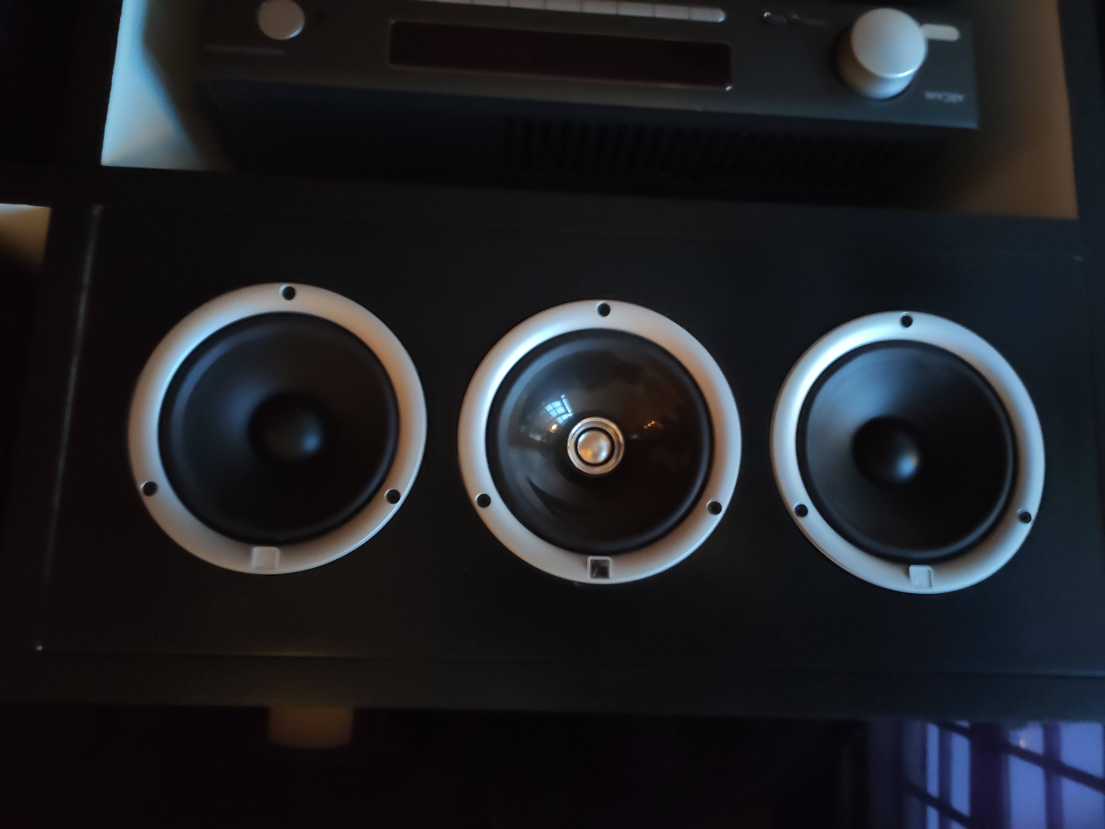

De kast is net klaar en getest.
Goede en duidelijke dialogen ,nog beter dan eerst .
Topic kan dicht.

Ronno
Berichten: 14
Lid geworden op: do 29 okt 2020, 17:52
Re: Zelfbouw center speaker
Bericht door Ronno »
Ok ok als nog bijgevoegd :rofl:
