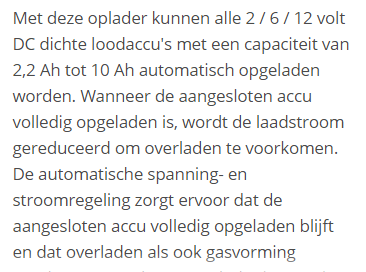

Is het wel verstandig om deze accu van 12 volt 1,3 AH aan de lader te hangen, terwijl er wordt gezegd vanaf 2,2 AH accu`s?.

De lader levert 600mA. Op de accu zelf staat als het goed is de maximale laadstroom. Daar moet je niet overheen gaan. Meestal is dat max 1/4 van de capaciteit. In jouw geval dus ca. max 300 mA.

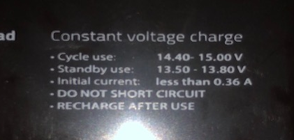

Dit staat er op de accu, je berekening klopt.
Dit betekent dat de accu lader niet geschikt is.
