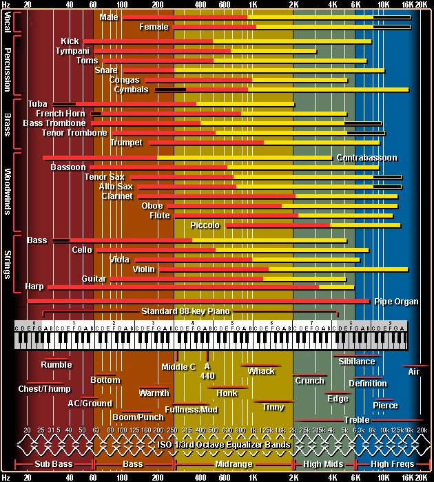

De muren zijn gemaakt van gasbetonblokken van (ik schat )8 cm dik (zeer dun dus), dus ik snap wel dat ze meteen gaan denken aan massaverzwaring, maar dat is toch helemaal niet nodig bij stemgeluid? Isoleren lijkt mij niet nodig, absorberen daarentegen werkt voor mijn gevoel beter bij deze frequenties. De ondertonen beginnen bij 100hz maar de aanwezige geluiden zitten bij 1-6 Khz. Dat is toch veel beter te dempen dmv akoestische panelen zoals flamex of merfocell.

Zoals je zelf al aangaf, moet je vooral focussen op stemgeluid, ik schat 200Hz-1kHz. De meeste suggesties hierboven zijn prima. Toch wil ik nog toevoegen dat in deze frequentiebanden kierdichting (vooral) van de cellenbetonwandjes belangrijk is. Die wandjes staan na verloop van tijd vaak 'los' van de vloer en het plafond. Met goede kierdichting doet een cellenbetonwandje nog best wat aan luchtgeluidisolatie, contactgeluid is een groter probleem. Al zal een voorzetwand zeker helpen.
