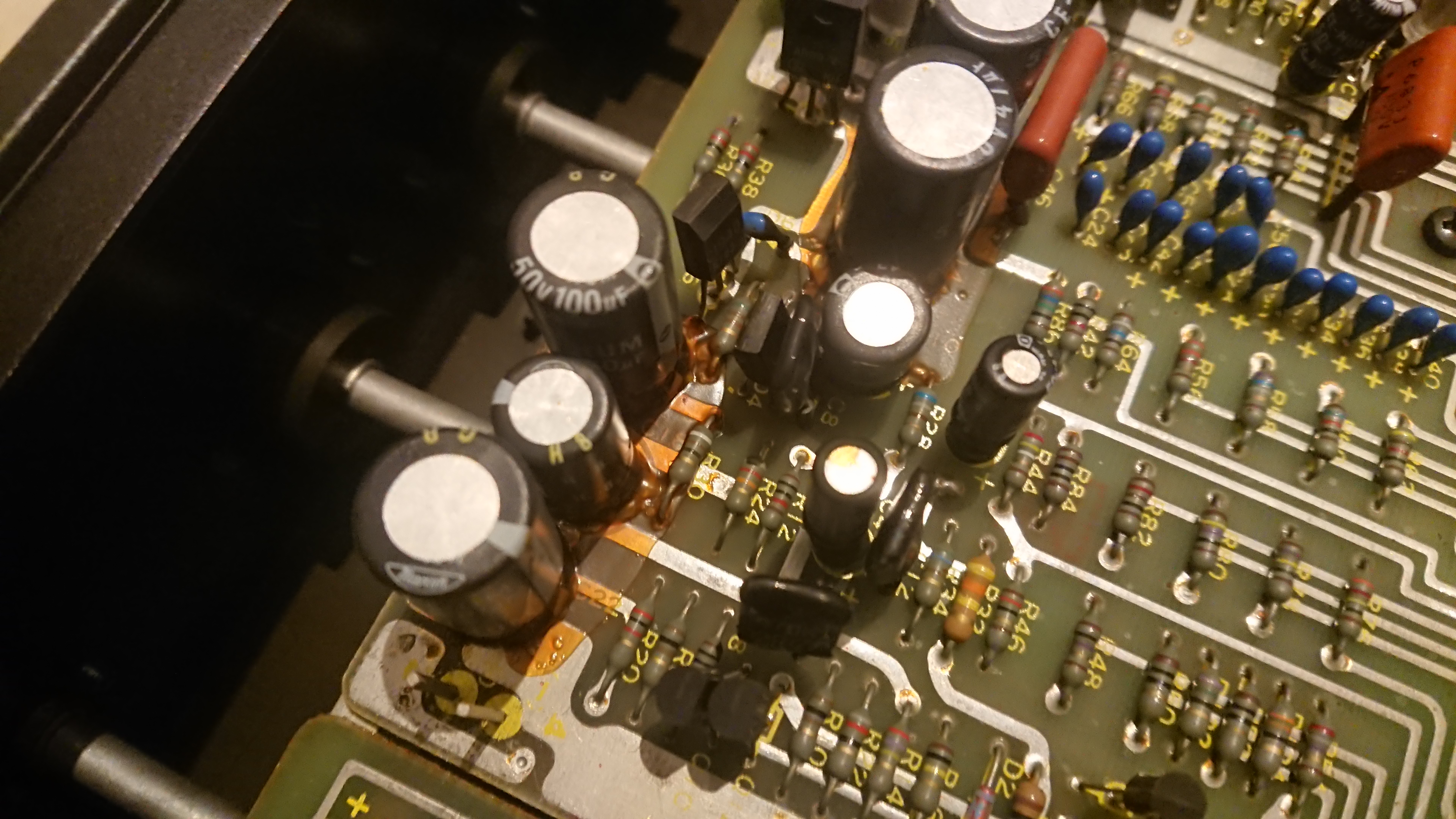

Beste forumleden,
Ik heb onlangs een kenwood l07cII voorversterker gekocht en de balance knob was een beetje verdraait, dus ik heb de kap geopend en meteen even gekeken hoe het er allemaal uitziet.
Nu zie ik onder bijna alle caps een bruine (soort lijm) achtige substantie zitten, is dat van het lekken van de caps of hoort dat zo?

Dat is van het lekken en die kunnen er allemaal uit, mag je wel mee opschieten als je hem wilt behouden want dat elektroliet vreet overal aan. Kreeg vorige week foto’s onder ogen van onderzoek op elektronica modules uit een industriële toepassing. waar het elektroliet gewoon aan de printbanen was gaan vreten...

Bovenop een elco Joram? Lijkt me gewoon een bisonkitachtig product.

Het is dus niet van lijm, dat zie je soms ook wel eens dat ze caps vastlijmen?
Hoe kan je dat elektroliet het beste eraf halen?
Dat dacht ik dus ook, om het trillen van de caps te voorkomen?

Mmmm ernaast die vlekken op de print....komt me bekend voor helaas...
Of er moet een bak koffie over uitgestort zijn :think:
jorg schreef:
Het is dus niet van lijm, dat zie je soms ook wel eens dat ze caps vastlijmen.
De lijm die ik gezien heb waar caps mee vast zitten is meestal smeltlijm...
Probeer eerst eens met warm water en dreft, dan isopranol (isoprpyl alcohol) en als dat niet helpt pas sterker spul zoals thinner.

Dit doet me denken aan de bruine lijm die vroeger vaak gebruikt werd om elco’s te fixeren. Lijkt me daarom geen lekkage.

Geen paniek allemaal, is gewoon lijm:
http://www.cdkands.com/AU717-4.html
Je Jappen hadden er een handje van om dat te gebruiken.
En als het elektroliet was geweest waren die printsporen al weggeweest....

Ziet er i.d.d. uit als fixeerlak. Gelekt en opgedroogd elektrolyt ziet er dof en korrelig korstig uit. Zeker niet zo strak transparant glanzend als hier op de foto. Gelekt elektrolyt is vaak niet eens zichtbaar maar heeft ondertussen wel de printsporen onder de elco's opgepeuzeld. Zijn lastig te vinden storingen.

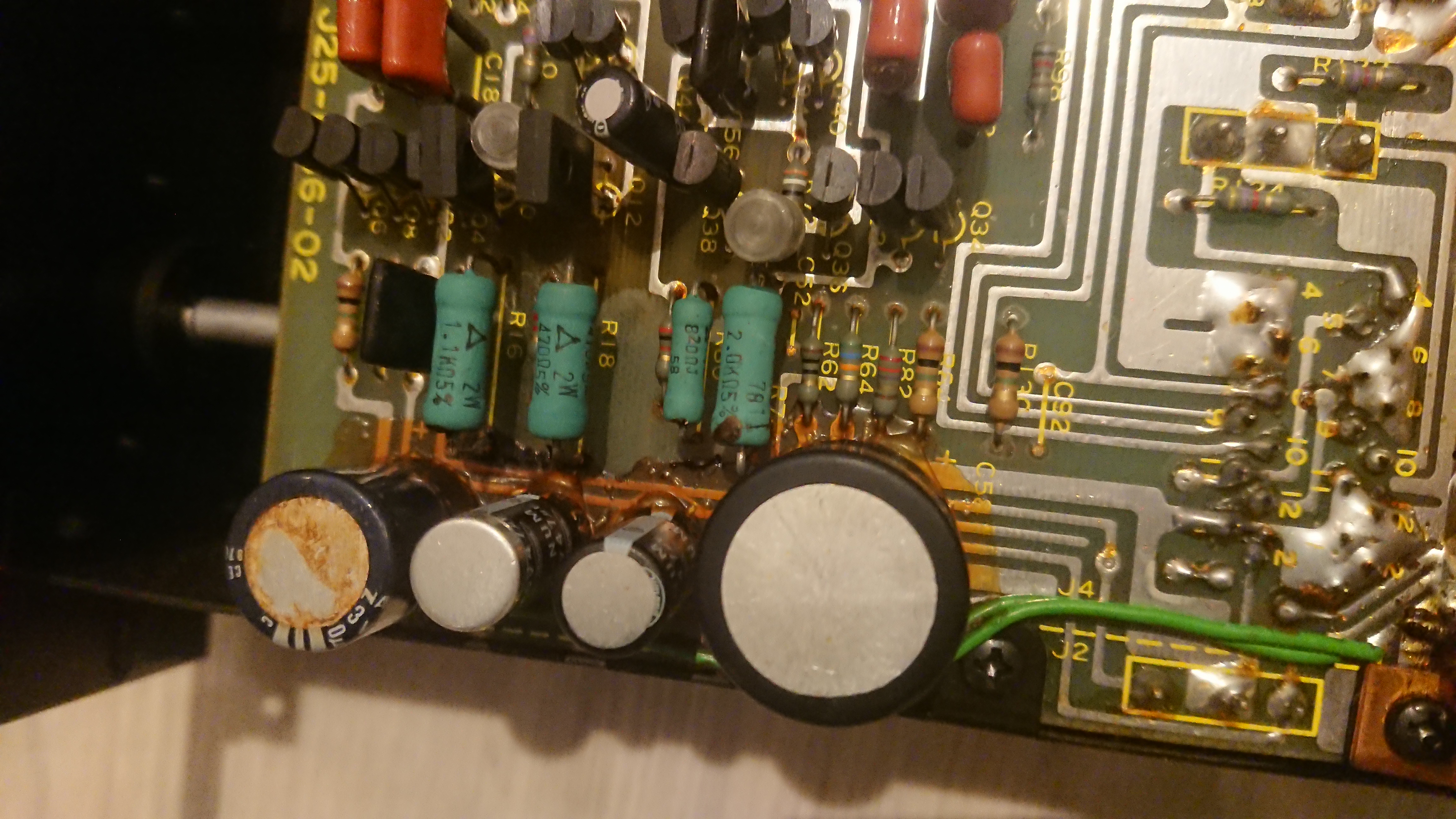

Dat het hier inderdaad om een fixeer lijm gaat is inmiddels wel duidelijk denk ik. Maar ook zie ik dat ze waarschijnlijk wel aan vervanging toe zijn. Van één van de elco's is zelfs het jasje aardig terug getrokken.
Bedankt allemaal voor de hulp
Ik zie meerdere caps met die terug getrokken jasjes. Is dat een indicator dat ze vervangen dienen te worden?
Of is het hier: "if it aint broke, don't try to fix it"
Berichten: 36760
Re: Caps lek of niet?

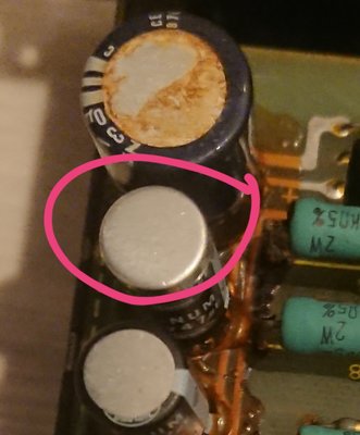

Op welke technische gronden zouden die dan vervangen moeten worden? Maak eens een duidelijker foto van de zijkant van de elco's b.v., zodat het wat beter te zien is. Dat gaat niet op e.o.a. manier zomaar vanzelf. Lijkt mij eerder een onschuldig productiefoutje o.z.i. B.t.w. Hoe speelt het ding eigenlijk? Als daar niks verdachts mee is dan i.d.d. "If it ain’t broke, don’t try to fix it".

Vanuit mijn 30 jarige vak ervaring weet ik dat in 100% van de gevallen dat elco's (uit dat tijdvak) die er zo uit zien, flink in capaciteit zijn terug genomen.
Het jasje trekt terug omdat deze elco's warm worden, uiteraard is de capaciteit makkelijk na te meten, en vervangen is makkelijk en zeer goedkoop.

Ja hoor..... meer mensen met zo'n staat van dienst die zulke elco's zijn tegengekomen?
Is dit een serieuze vraag? dit kwam met elco's uit die tijd zeer geregeld voor.
En nu weet ik best dat elco veroudering en terug lopen in capaciteit op dit forum sterk bestreden wordt als een niet bestaand iets., ik zie dat regelmatig voorbij komen, maar elco's gaan daadwerkelijk maar een bepaalde tijd mee.
Maar ter leer en vermaak, soldeer deze er uit en hang er even een capaciteit metertje aan, ik heb er meerdere liggen van zeer goede kwaliteit, en je weet met 5 minuten je antwoord.
Ik durf er in dit geval wel wat op in te zetten, ik gok dat deze bewuste elco op 60% van zijn originele capaciteit zit

Doe veel car audio versterker reparaties en die dingen worden vaak misbruikt, flink heet etc. Dan zie je veel teruggetrokken isolatie op elco's en die vervang ik dan preventief. Bepaalde merken / types zijn altijd lek of slecht, maar andere weer bijna nooit. Meten doe ik met een Peak Atlas ESR60.

Ik denk dat het hier wel van belang is om feiten en meningen van elkaar te onderscheiden.
- Betreffend apparaat is rond de 40 jaar oud. (want volgens hifiengine gebouwd tussen '77 en '81.)
- Elco's verouderen, is ook een feit. wel zijn er een aantal factoren die daar invloed op hebben : het fabricaat, aantal bedrijfsuren, de bedrijfsspaning tov de maximale werkspanning, en, heel belangrijk, de omgevings temperatuur tijdens bedrijf.
- Ik neem aan de geschiedenis van het apparaat onbekend is, hij kan in die tijd jarenlang bovenop een eindversterker hebben gestaan die flink heet werd in bedrijf. of in de koelte vrijstaand op een plankje. of de laatste 10 jaar in een doos op een kast. (een jarenlange stilstand is ook niet bevoorderlijk voor een apparaat, maar dit terzijde.) een onbekende factor dus.
- Elco's zijn over het algeheel niet bijster kostbaar, ik schat zo dat alle nieuwe voor deze preamp een paar tientjes bij elkaar
zullen kosten. ook is er veel keuze en zijn ze goed verkrijgbaar.
- Als het niet kapot is, moet je ook niet repareren. is zeker iets voor te zeggen. wel is er zoiets als preventief onderhoud, daaronder vallen ook zaken als reinigen van schakelaars, potmeters en chassisdelen. niet onverstandig is om dit alles met een recap te combineren.
Kortom, moeilijk te zeggen. zoals hierboven eerder gezegd zou je eigenlijk steekproefjes moeten nemen, en metingen moeten doen op capaciteit en ESR, maar ja, als je de elco er dan toch hebt uitgehaald... :mrgreen:
