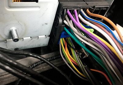

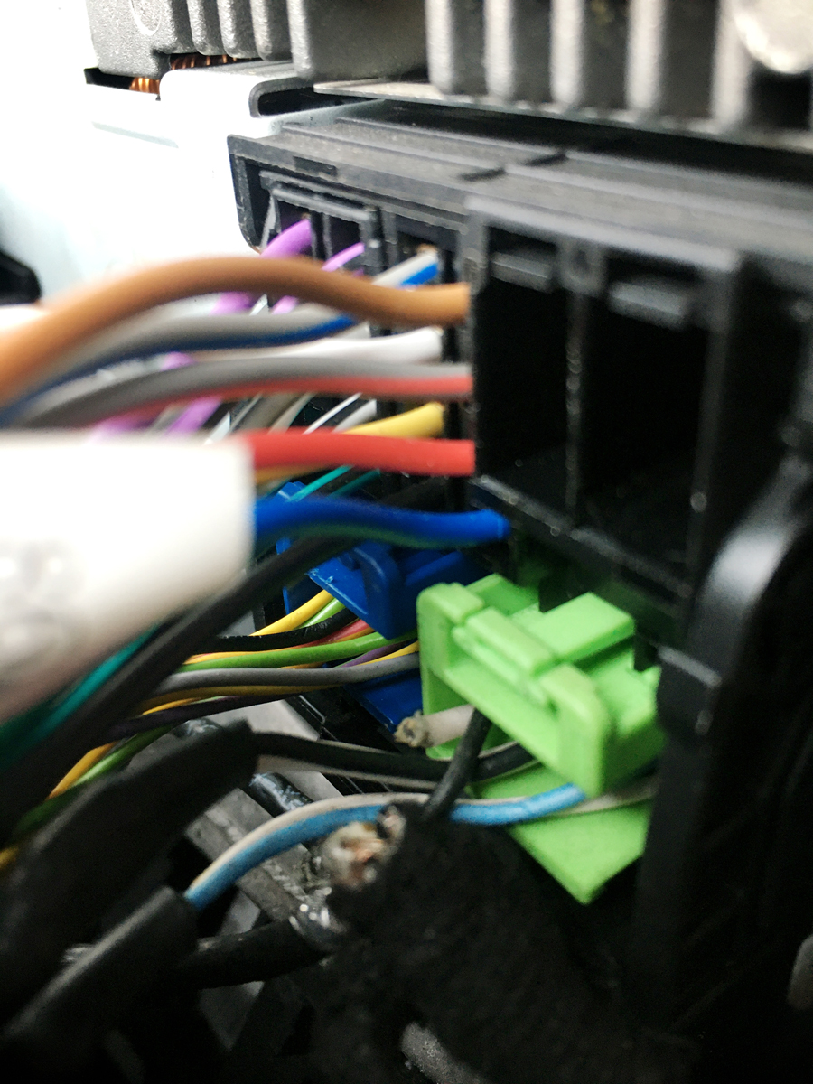

Ik zou zo dolgraag eens wat audio-upgrades in mijn VW Touareg '07 aanbrengen,
Vroeger haalde ik alles zelf los en prutste alles aan elkaar, maar nu zit alles wat ingewikkelder in elkaar en is er een carkit ingebouwd van Parrot. Kortom, als ik nu de radio naar voren trek heb ik geen idee wat er nog bijgeprikt kan worden, zit he-le-maal vol daar.
Helaas is het geluid gewoon ondermaats en ik zou echt heel graag een speaker upgrade willen doen, en daarnaast een extra set speakers+sub+amp inbouwen in de laadbak van deze grijs-kenteken touareg.
Wie zou mij daarbij willen helpen? Ik heb wat foto's van de radio-outputbijgevoegd. Ik zit zelf in Delft, misschien wil er eens iemand kijken, uiteraard tegen betaling. Zou tof zijn als iemand dit samen met mij wil oplossen. Koop ik de benodigde spullen en bouwen we het samen in..

Re: Wie wil mij helpen?
Met inbouwen ga ik je niet helpen....
Maar je hebt in elk geval geen line-level uitgang op die radio. Om een versterker aan te sluiten heb je daarom een high-low convertor nodig om van de speaker-uitgangen een line uitgang te maken. Daarmee kan je vervolgens elke versterker aansturen.
