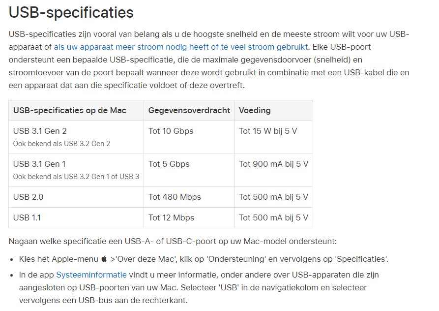

Ik weet niet welke MacBook je hebt, maar hij heeft vast een thunderbolt-poort. Die zijn veel geschikter dan USB-2. Je vraag kun je mss beter stellen op Macfreak of Onemorething, daar zitten wel wat specialisten die meer weten.

Overigens is die Thunderboltpoort juist bedoeld voor hoge snelheden en specifiek voor 4K capture heel geschikt. Zie niet zo goed in waarom dat niet zou werken.
