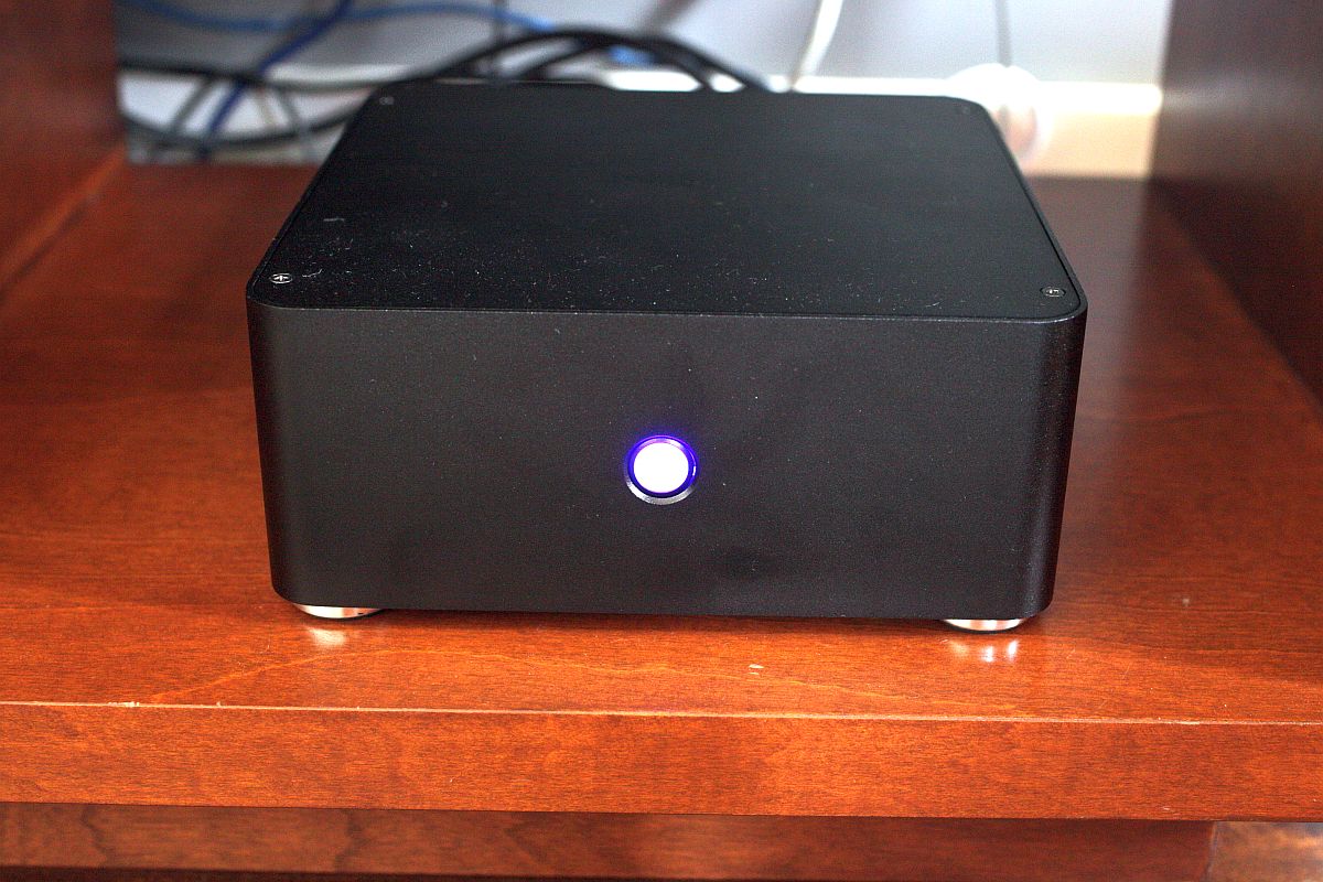

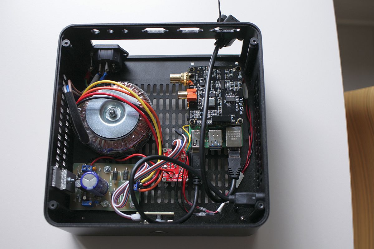

Voor de :foto: mensen:
Kastje is een E.mini H80 mini-ITX chassis via Aliexpress. Ik ben nog bezig aan een ontwerp van een 3D-print achterpaneeltje.
