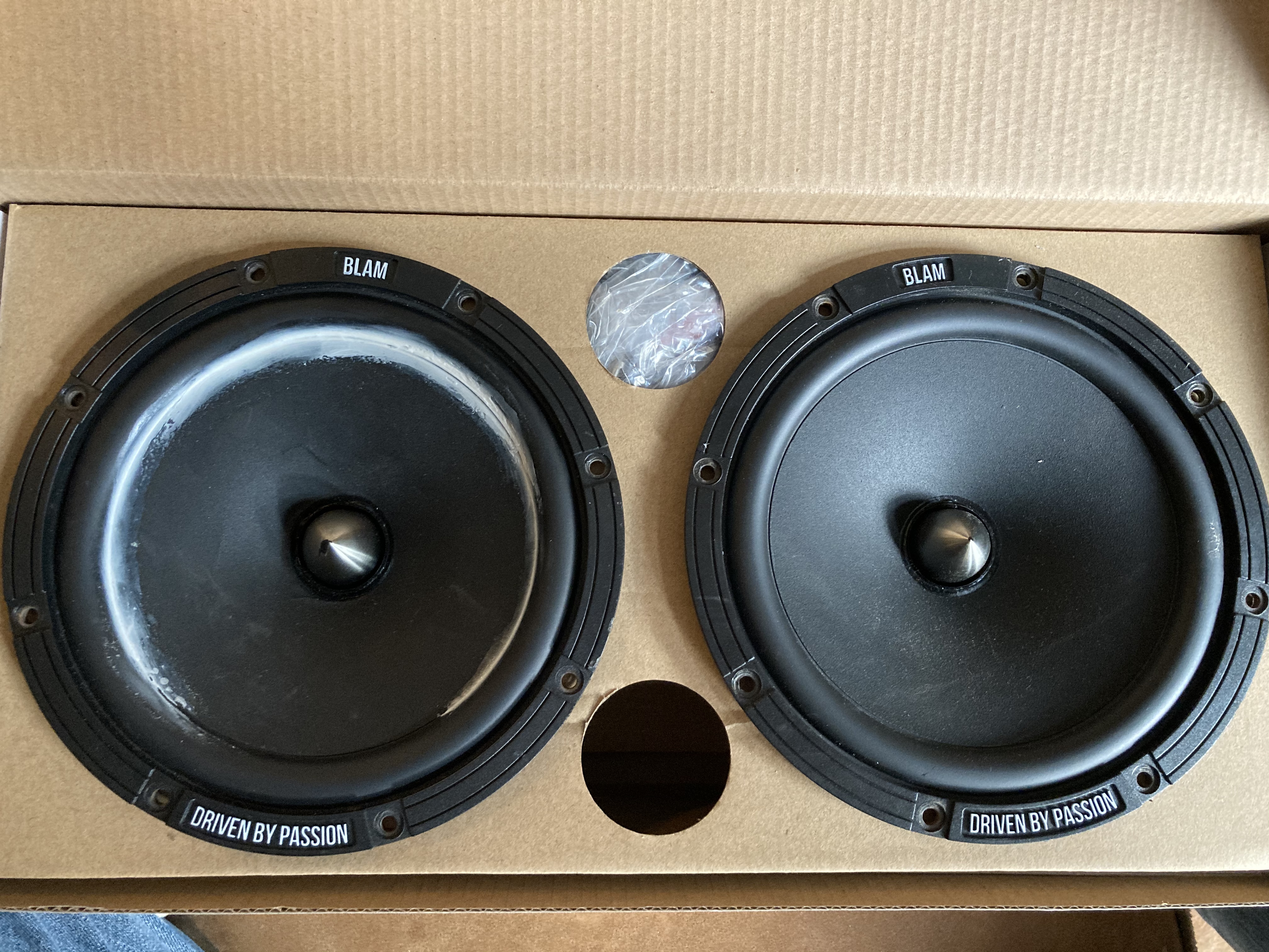

Beste mensen,
Zoals vast gelijk opvalt, ik ben nieuw hier en ben hier terecht gekomen omdat ik een vraag heb. Wel ben ik a jaren bezig met het inbouwen van eigen geluid in mijn voertuigen maar loop zoals nu, geregeld tegen dingen aan waar jullie vast al jaren ervaring mee hebben, ik blijf tenslotte een hobbyist O:)
Uitleg probleem:, ik heb een compo setje van Blam gekocht, type relax 165 rs voor voorin mijn busje. Nu heb ik een keer de accu los gehad en niet opnieuw mijn radio ingesteld dus 1 van mijn ‘woofers’ gesloopt. De rubber rand is losgekomen van het papieren binnenstuk. (Geen idee hoe ik het moet benoemen). Bij de dealer kreeg ik de tip er silicone kit op te doen wat idd blijft zitten maar het geluid blijft slecht en met een kick in de muziek klappert de woofer.
Vragen;
-valt dit te fixen? (En hoe natuurlijk)
-gebeurt dit wel vaker met dit merk?
-is er al een topic over dit onderwerp, anders lees ik eerst daar en hang ik mijn overige vragen daar, ik kon het alleen niet vinden omdat ik te weinig kennis van benaming heb denk ik,.. srry
Bedankt :)

Controleer of de spreekspoel niet aanloopt. Want als die aanloopt dan maakt de manier van lijmen niet veel meer uit. En inderdaad plaatjes helpen ook altijd om gericht te kunnen helpen.
Re: Speaker gescheurd, valt dit te repareren?
Je kunt de spreekspoel controleren door heel zachtjes op het midden ven de conus (papieren toeter) te drukken. Je moet dan voelen en horen of de constructie ergens schuurt.

Hmmm...
Dus al geprobeerd te repareren, maar niet gelukt..
Met siliconenkit nota bene..
Dat zal dus weer los moeten.
Stofdop (dome in het midden) er af en met opgerold papier shimmen de boel weer centreren, rand weer opnieuw lijmen.
Maargoed, fotoos geven meer duidelijkeid.
Snap alleen niet goed hoe de rand van de conus is los kunnen komen.
Dat is nogal heftig en zal niet zachtjes zijn gegaan..
Reken er op dat het einde oefening is voor deze speaker.

Dus er komt een foto:
Spreekstoel is idd los gekomen. Als ik de een met de ander vergelijk schuurt hij zoals jullie zeggen... het is niet de duurste speaker maar aangezien er nog steeds geen biljetten in bed liggen als ik klaar ben met slapen, draai in mijn dubbeltjes maar een keer of 6 om voor ik ze uitgeef. Wel had ik al verwacht dat het niet zomaar meer te fixen viel dus heb ik ze gewisseld.
Zijn er een paar opties over.
-als leerzaam project uit elkaar halen en eventueel weer fixen
-hier iemand blij mee maken.
-?? Iemand een andere optie?
Ik heb wel 1 goede woofer over en 2 bijbehorende tweeters met high-pass separators. Projectje eigen speaker maken?? Ook leuk :D
Ps: Jerommel, het zal niet zacht gegaan zijn? Ik hou wel van dikke subs in muziek maar heb een aparte active sub-woofer dus dat kan het niet zomaar zijn. Het kan ook mijn (schaam schaam) dikke hond zijn die er een keer tegen aan gezeten heeft ofzo maar ik acht de kans zeer klein. Al met al, ik ben niet voorzichtig genoeg geweest, leermoment :(

Ik kan trouwens de kit weg gaan halen om een beter beeld te geven van het losscheuren maar eerst jullie wel of geen doom reacties aanhoren voor er uren tegen aan te gaan gooien. Voor ik de kit erop plakte was de scheur ‘keurig’ langs de rubber rand ontstaan, rond met de vorm mee. Rest stukje van het papier wat aan de achterkant zit vastgelijmd aan het rubber zat er nog aan vast. Gekke plek om te scheuren denk ik dan.

Zit de spreekspoel echt los of wordt hij alleen scheef gedrukt? Dan kan je controleren door voorzichtig op rand van de conus te drukken. Als je een plek vindt waarbij de spoel niet meer aanloopt, zit hij alleen scheef. In dat geval kan je de kit en oude rand weghalen en een nieuwe rand monteren. Als je zoekt op 'refoam', zie je hoe dat moet. Omdat je geen stofkap hebt is het centreren bij jouw luidsprekers zelfs nog iets makkelijker.

Ah, geen stofdoppen maar open spreekspoelen met fasepluggen (die kegels).
Tja, misscien is daar rommel in gekomen en loopt dat aan.

Oh, ik zie op de foto ook dat er wat knikken / vouwen / kneuzingen in de conus zitten..
Doet vermoeden dat er toch iets tegen de conus geleund / geduwd heeft, waardoor ie ook los is gekomen van de rolrand.
De conus is nu niet recht en niet stijf meer.
Hierdoor zal de spreekspoel inderdaad (hoogstwaarschijnlijk) scheef zitten.
Tja, als het echt moet is het misschien allemaal nog wel te fixen, maar mogelijk ook niet.
De conus zal dan weer in vorm gebracht moeten worden, end de knikken / vouwen met cyanoacrylaat weer hard gemaakt moeten worden zodat ie in vorm blijft.
Die witte kit maakt het er ook niet makkelijker op...
Dat moet eerst netjes verwijderd worden.
Op zich wel een uitdaging en leuk als het toch lukt, maar optisch als nieuw zal het sowieso niet worden, en de klank zal ook meetbaar anders worden (maar mogelijk niet hoorbaar).

Als de boel netjes langs de rand gescheurd is hoef jij je niet te schamen, dan is de boel al poreus geworden.
De rolranden gaan niet eeuwig mee, weekmakers die het soepelhouden vergaan - foamrot, maar ook rubber wordt kwetsbaar. En als ze zonder bescherming in de auto zaten doet UV ook nog veel schadelijks denk ik.
Ik heb regelmatig luidsprekers gerepareerd en heb daar ook een topic van, maar in dit geval lijkt me dat de kosten en moeite niet waard.
In de auto moet het ook schokbestendig zijn, en tegen extreme(re) temperatuursverschillen kunnen.
Hier wat voorbeelden van reparaties: viewtopic.php?f=4&t=15877
Het centreren kan inderdaad vrij eenvoudig met een conus die een faseplug heeft ipv een verlijmde stofkap. Maar die er afsnijden is heus niet altijd nodig.
Zie de vouwen in de conus van 12 tot 3 uur.
Blunt force trauma.
Rolranden zien er verder nog best kek uit.
Berichten: 9198
Dat zijn typische schades die bij het herstel ontstaan, niet zo zeer bij het defect raken. Maar je kunt gelijk hebben ;-)

Ik kan het wel proberen, denk dat het wel lukt.
Dan moet je 'm naar Den Haag brengen of opsturen.
Maar dan kan ik eigenlijk pas zien wat er allemaal mis is.
De spreekspoeldrager kan namelijk ook nog geknikt zijn, als er is gebeurd wat ik denk dat er is gebeurd (klap, duw of leun op half twee, niet ver van de rolrand).
Kan je nog wat fotoos plaatsen van de achterkant en wat andere kijkhoeken?
Nu niet duidelijk hoe de rolrand aan de korf (frame) vast zit.
