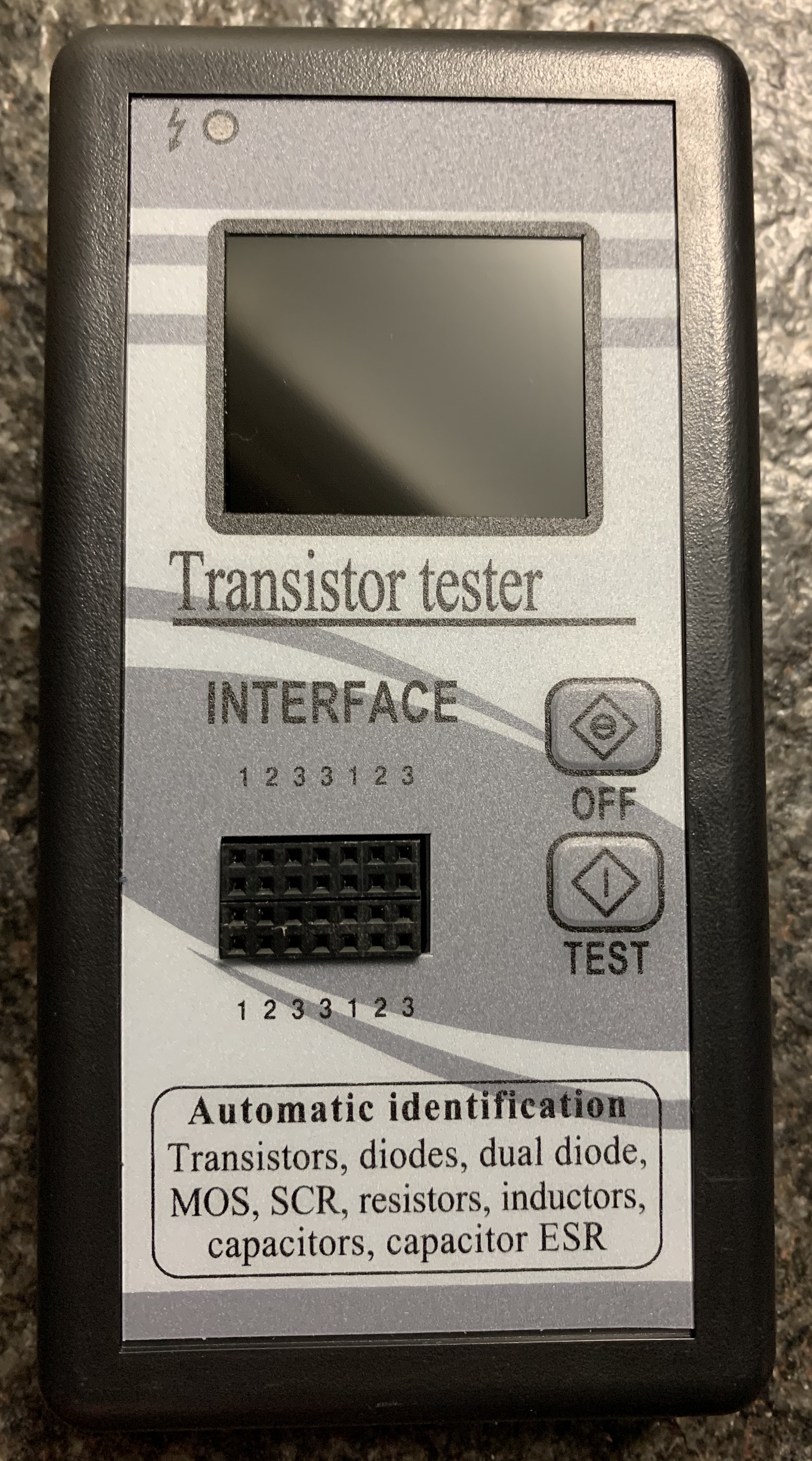

Om alle actieve componenten (transistoren / MOSFETS / diodes) te kunnen testen heb ik dit meetapparaatje online aangeschaft. Het zou ook aan condensatoren kunnen meten (ESR). Ik heb ‘m net binnengekregen, maar er zig geen enkele beschrijving bij.
Zou het echt “automatic identification” zijn? M.a.w. sluit maar wat aan en het wordt juist gemeten? Wel ideaal voor de gemiddelde hobbyist, die geen handleidingen leest... Heeft iemand hier ervaring mee?

Volgens mij is dit hetzelfde als al die vele anderen op het internet, maar dan zonder behuizing.
Je stopt bv een weerstand of een condensator in pin 1+2 of 1+3 of 2+3 en dan test
Met een transistor gebruik je 1+2+3, voor elk pootje 1
Het maakt niet uit welke 1,2 of 3 je gebruikt, die zijn namelijk met elkaar verbonden.
Hier moet vaak nog wel een 9V batterij in (die zit er niet altijd bij)

Ik heb exact dezelfde Gerrit. Zoals 1 wereld beschrijft werkt het inderdaad, component erin en automatisch meten op de genummerde entry's. Heb er transitoren mee gemeten, FET's, en condensatoren. Waar het vooral handig voor is, is om te kijken wat de aansluitingen zijn. Voor exacte meetwaarden indien van belang kun je je afvragen hoe nauwkeurig het is, en vooral onder welke condities (frequentie e.d.) er gemeten wordt. Het is gewoon even makkelijk op de labtafel.
Elco's heb ik er nog niet mee gemeten, is ook weer een apart verhaal. Los van elco's die geladen kunnen zijn en eventueel het ding kunnen opblazen zou je bij ESR metingen wel vraagtekens kunnen stellen. Maar voor het geld (dacht iets van US $10 - 15 op eBay?) is het wel een geinig ding. Oja, heb onlangs c's gematched voor een phonotrapje (nF bereik) en dit vergeleken met een professionele LCR meter op m'n werk, zat nauwelijks verschil in. daarvoor is 'ie bruikbaar.

OK, dat klinkt goed. Ik druk er morgen een batterij in, die heb ik altijd wel liggen. In het batterijvakje zat nog een ZIF-socket met een hefboompje verstopt, dus dat maakt het plaatsen van de onderdelen nog weer makkelijker.

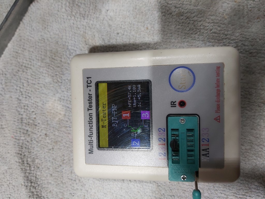

Dit is de mijne :
Kleurenschermpje, accu, opladen via USB aansluiting.
Was een euro of 15 op Ebay.
Fantastische uitvinding dit.

Zeker, ook voor dat geld.ray5150 schreef:Dit is de mijne :
Ik moet alleen zeggen dat hij het uitlezen van inducties van smoorspoelen en trafo's niet zo leuk vind.
Wat dat betreft jammer dat je ze niet kan forceren in een bepaalde modus.
Overigens is het mogelijk om andere en betere firmware erop te zetten (zie EEVBlog)

Ik heb zo’n beetje van alles getest, ook mosfet’s en dikke elco’s. Het schermpje geeft alles keurig aan.
Zo te zien een leuk ding voor weinig geld.
