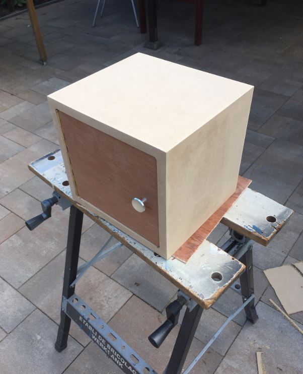

Dit kastje is van multiplex, en overmaats bekleed met 4mm mdf. Dit overmaatse met een kantenfrees met onderlager weggefreesd, wordt gewoon strak, ben er tevreden over. Fineren heb ik ook nog niet eerder gedaan, dit zou ik op dit kastje willen gaan toepassen. Heeft iemand nog wat liggen ter overname? Kastje is LXBXH 30cm, dus echt groot hoeft het ook niet te zijn. Aan de andere kant, online wordt ook mooi fineer aangeboden wat de wereld niet kost, maar zal eerst hier even vragen. Bij deze

Ben van plan weer eens speakers te gaan bouwen, en loop al langer rond met plannen voor een audio meubel. Heb op verzoek van een vriend een kastje gemaakt (non-audio) en het leek me wel aardig hier de technieken te gaan gebruiken die ik op het forum wel eens voorbij heb zien komen, maar nog niet eerder toegepast heb, ook een beetje als proef voor de plannen hier thuis. Zat kasten gemaakt ooit, zowel meubel als audio, maar altijd hout - verf/beits - klaar.

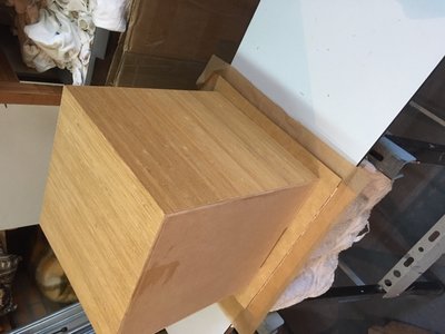

Bamboe. Zoals gezegd is dit voor mij een oefening om het straks op de grotere speakers (lees Calpamos) goed te doen, en om er een beetje gevoel voor te krijgen, nog niet eerder gefineerd.
Ik lijm de stukjes fineer met wat overschot, en gebruik D2 witte houtlijm. Het mdf waarmee ik de multiplex kasten heb bekleed kon ik mooi afkorten met de boven frees, het fineer gaat splinteren merk ik. Nou heb ik het idee dat dit bamboe daar ook wel behoorlijk gevoelig voor is, heb het gesneden en het laatste stukje met de hand geschuurd.
Lessons learned:
- let op dat ook de randen goed ingesmeerd worden, ander zie je direkt een kier.
- let op de randen met splinteren, nogmaals denk dat dit bamboe er wel gevoelig voor is.
- dit gaat minder goed werken op grote oppervlakken denk ik zoals bij Calpamos. Aan de andere kant, als ik de kasten op een vlakke ondergrond leg, bv dat trespa wat er nu ook onder ligt, zou het door het gewicht van de kast best goed kunnen uitpakken.
Ik ga verder, en ga het volgende vlak proberen te fineren met de strijkbout methode om te kijken hoe dat gaat. Heb nu het beste gevoel bij de witte houtlijm ipv contactlijm omdat correctie mogelijk is.
Lessons learned:

Heb inmiddels het kastje klaar, en heb toch voor de verschillende zijden de 3 verschillende methoden kunnen proberen. Klemmen, met de witte houtlijm, strijkbout met de witte houtlijm, en gisteren met contactlijm (Tix).
Het heeft alle 3 z'n voors en tegens, Tix gisteren werkt wel mooi snel. Insmeren, laten drogen, en vast. Tsja het moet in 1 keer goed, wat voor een groot oppervlak lastiger kan zijn, en het moet in de werkplaats, meurt nogal. Verpieren is geen optie, op speakers die al klaar zijn zou dat aardig rampzalig zijn... maar het was leerzaam het alle 3 eens te proberen.

Voor dit kastje? Tix, contactlijm, by far. Maar, grote maar zeg ik er direct bij, dit is een klein oppervlak, 30x30cm. Er staat in de bekende pdf van AF wel een methode om op grote oppervlakken met contactlijm te werken: leg 2 plaatjes op de ingesmeerde aangedroogde kast, leg het fineer (ook ingesmeerd) op de plaatjes. Trek vervolgens deze plaatsjes langzaam weg en plak het fineer van middenuit vast. Tricky.
Calpamos, groot oppervlak, zou ik een pers kunnen maken, zie je ook weer niet wat daaronder gebeurd. Nog veiliger is daar denk ik om te strijken, strijkbout. Als het niet goed gaat trek je het er weer af, klaar.
Maar goed, antwoord op jou vraag
: klein oppervlak contactlijm, groter strijken, met witte houtlijm.

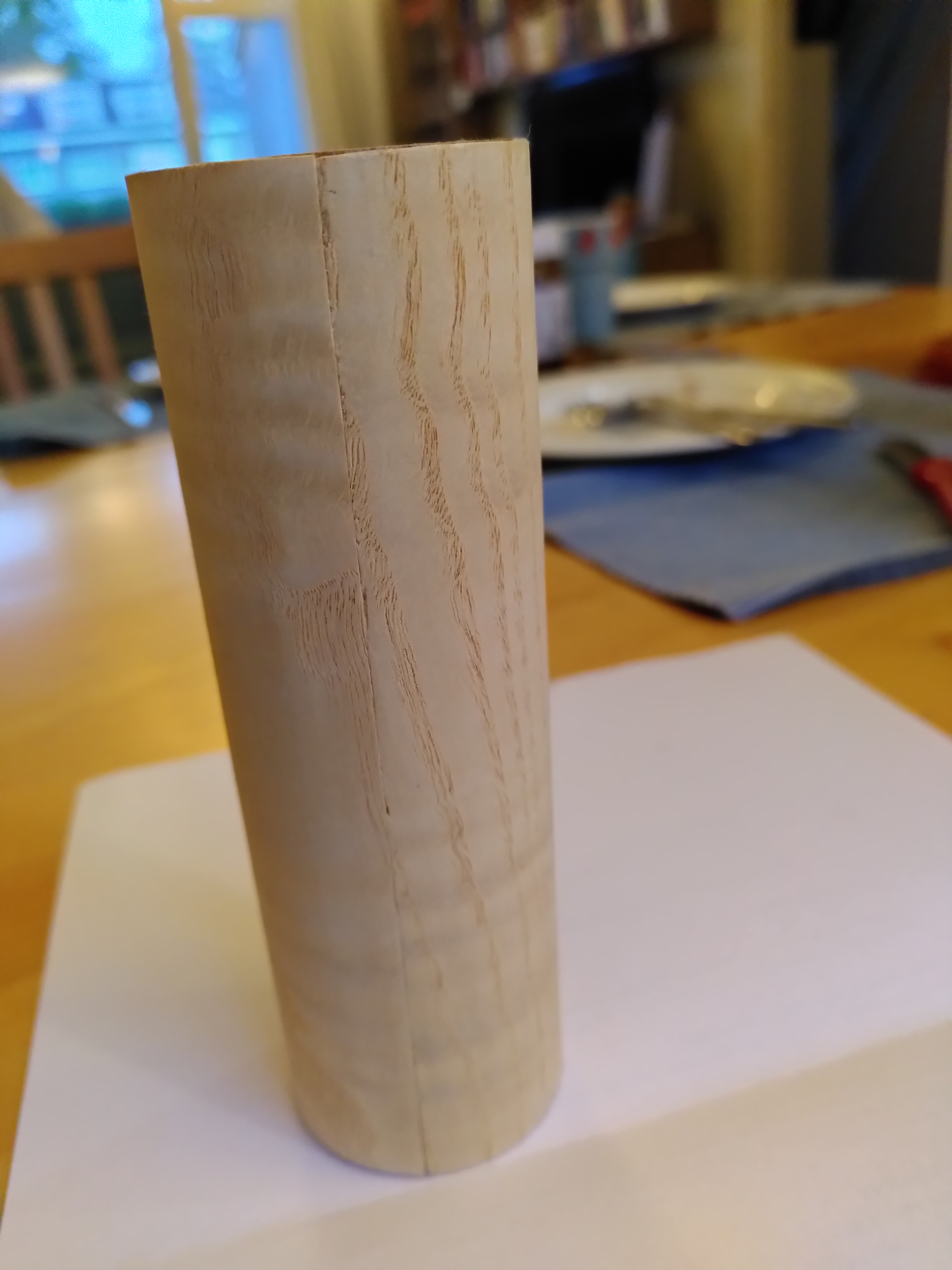

ik gooi m er maar weer in: 45mm rondhout, essen fineer (zonder backing), strijkbout methode. zit al 13 jaar er op. je kijkt tegen de naad aan
