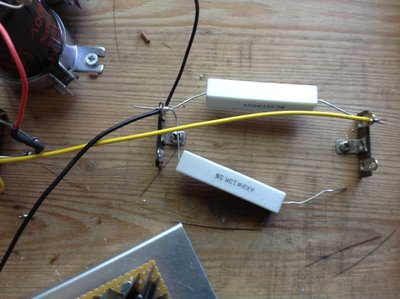

Gewoon 10 watt en 2 x 15k parallel? Thanks Douwe.

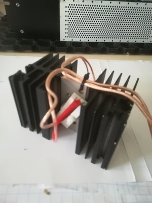

Ik gebruik deze : 2 * 2 stuks 10W weerstanden parallel, ik had nog een koelblok in de junkbox.
Een goed Quick&Dirty gehalte : tenminste 2 tie wraps (sorry, geen hot glue)
