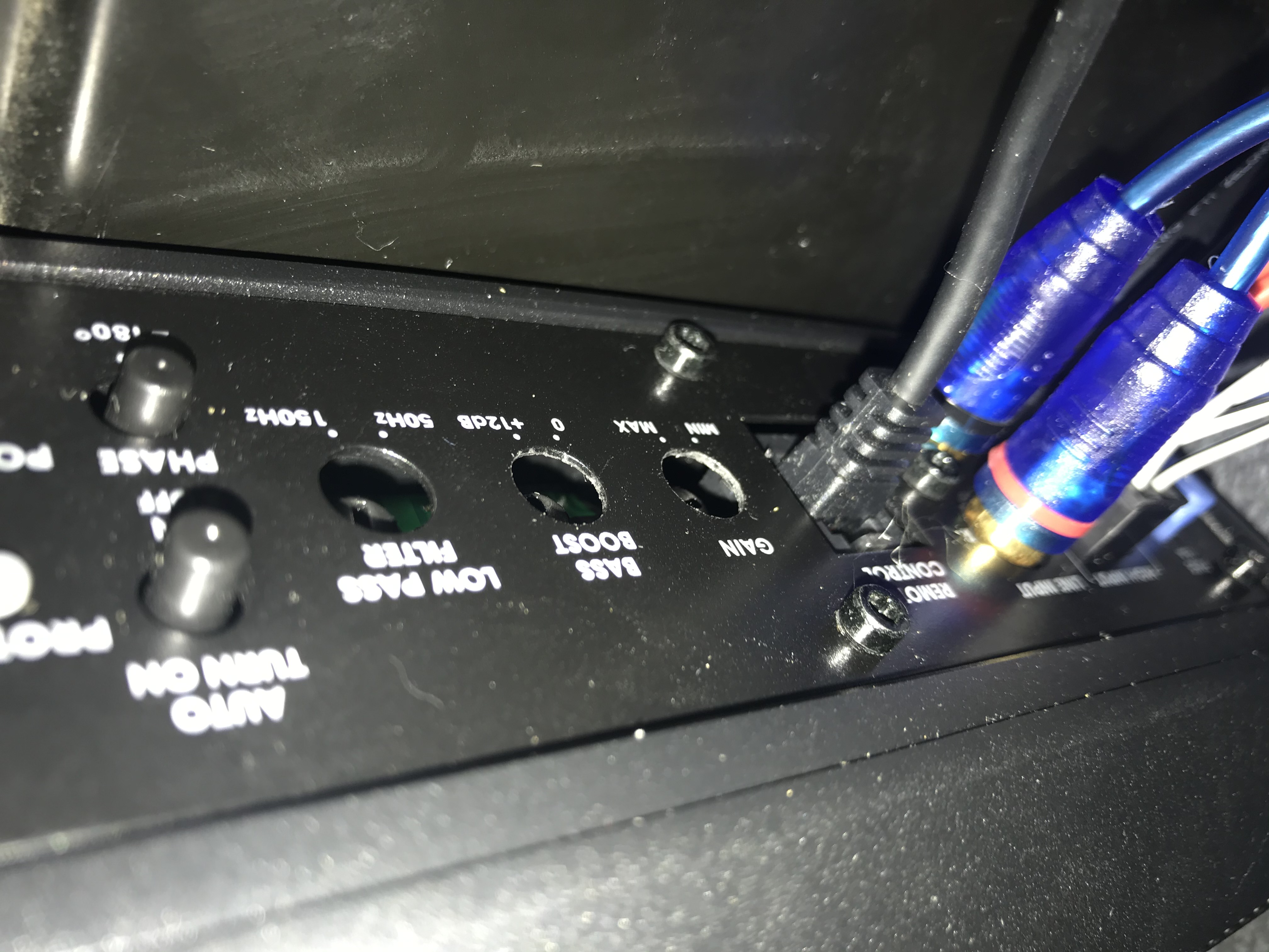

Hallo,ik heb deze JBL Basspro nano ook geinstalleerd in mijn Vito maar ik kan hem eigenlijk niet aanzetten want meer dan een hoop getril en gedaver komt er niet uit.Hij is wel vertikaal geplaatst maar dat zou mogen volgens het boekje?Wat doe ik verkeerd?
Bedankt voor een reactie.Kris.

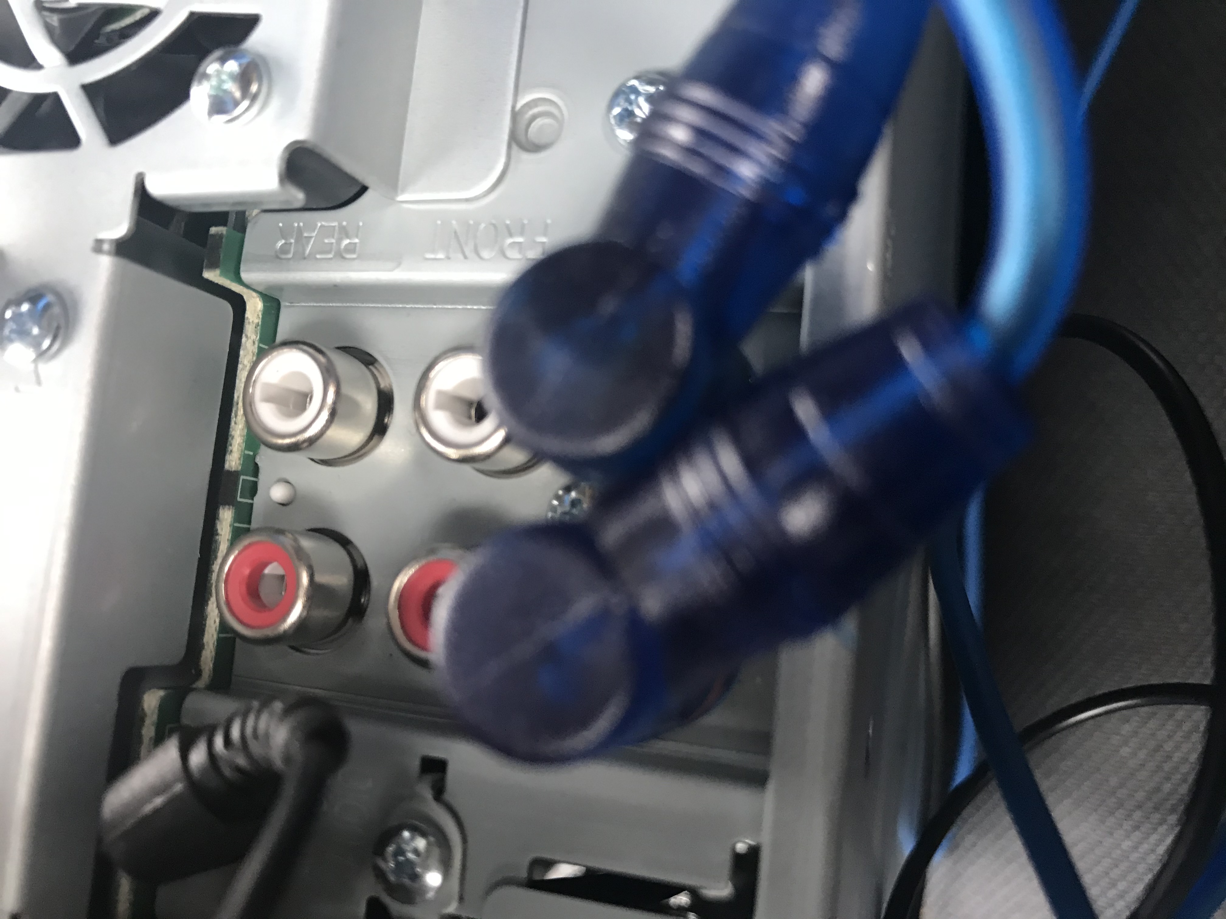

Volgens mij kun je niet veel verkeerd aansluiten?Het is maar 1 kabel met 2 tulpaansluitingen,misschien kunnen ze verwisseld worden maar ik heb ze ook al eens omgedraaid.
Zie foto.
Kris.

Het lijkt erop dat je zowel 'high input' als 'line input' hebt aangesloten. Het is voldoende en zelfs beter als je maar één van beide aansluitmogelijkheden gebruikt. De 'line input' heeft over het algemeen de voorkeur. Hoe klinkt het als je de stekker van de 'high input' los trekt?
Startpunt qua instellingen op BassPro:
Low Pass helemaal open (rechtsom)
Bass Boost helemaal dicht (linksom)
En op de autoradio:
High pass voor de fronts en rears op 80 Hz
Low pass voor de sub op 80 Hz
Niveau van de sub op +0 dB
Hierna draai je de Gain op de BassPro zodanig dat het volume van de BassPro enigszins in balans is met de rest van het geluid.

Bij die stekker high-input zit ook de voeding, dus dat zal geen oplossing geven. Kan wel zijn dat de speakers ook aangesloten zijn aan radio zijde inderdaad. Dat moet je niet doen...

inderdaad bij de high input stekker is alleen de voeding aangesloten,de luidspekers niet.
De instellingen heb ik nu zo ingezet.Het is echter niet mogelijk om de GAIN open te draaien want dan is het direct trillen en vervormen. :-(

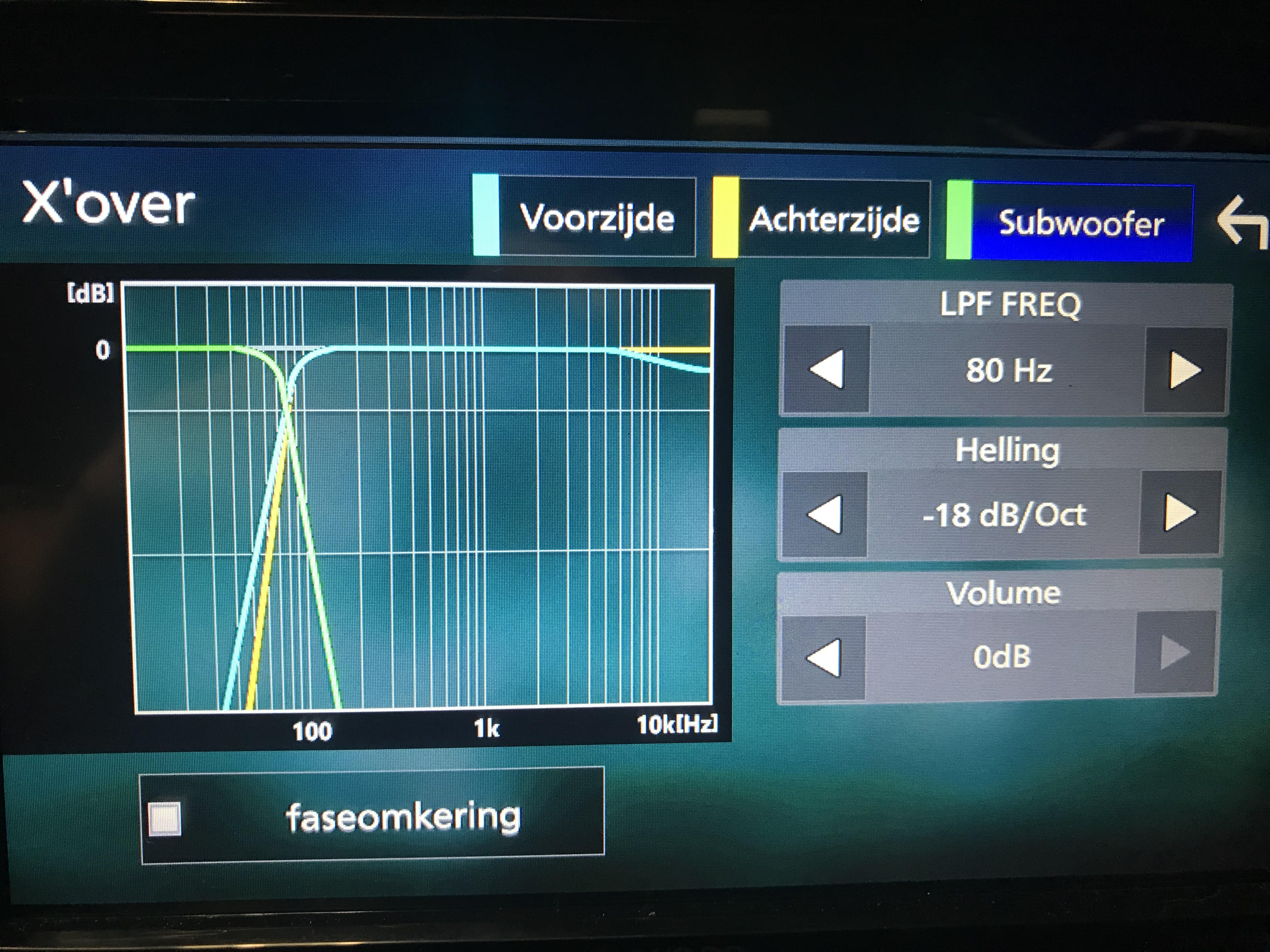

Kenwood DNR4190DABS.Ik heb de fader alleen op vooraan staan daar het een camionette lichte vracht is met alleen vooraan luidsprekers.
Het lijkt gewoon of er geen verschil is met of zonder subwoofer.Hij staat nochtans aan,alles lijkt mij goed aangesloten en als je uw hand erop legt lijkt hij ook wel wat te trillen.

Op die Kenwood zit een best uitgebreide dsp, er zal wellicht iets verkeerd ingesteld staan waardoor je de sub niet goed aanstuurt. Wat en hoe precies is van afstand niet te zeggen. Daarnaast heb je op de JBL ook nog wat afstelmogelijkheden (gain, filter, bassboost). Als dat precies elkaar tegenwerkt blijft er van een goed signaal weinig over.
