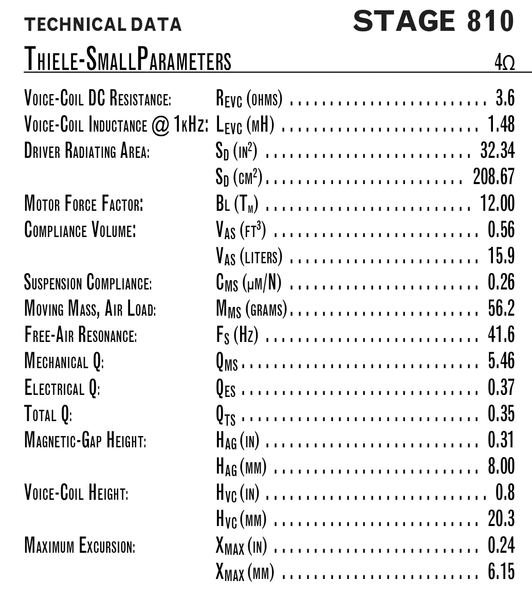

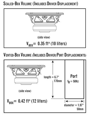

Ik heb in mijn bestelwagen ruimte voor een woofer bekisting van ongeveer 22 liter. Nu heb ik de jbl stage 810 subwoofer op het oog alleen krijg ik geen specificaties gevonden over de benodigde inhoud van de bekisting. Het enige wat ik gevonden krijg is een kant en klare bekisting die op ccolblue word weergeven als "vaak samen gekocht" deze bekisting is ook rond de 22 liter. Wil hier alleen niet blindelings op af gaan en hoop dat iemand hier mij lan helpen bij het berekenen van de benodigde inhoud

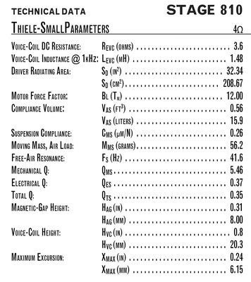

Om wat makkelijker antwoord te kunnen geven op je vraag plaats ik even de technische data van deze JBL woofer.
https://www.jbl.com/on/demandware.stati ... ngual).pdf

bedankt Olaf voor je reactie. Dus als ik het goed begrijp lees ik dat de box gesloten 10 liter moet zijn?

Gesloten is niet erg kritisch Vas is 15 liter dus kleine inhoud klopt wel, maar als inhoud 12 liter zou worden of 9 dan zal het niet heel veel verschil maken. In een gesloten systeem.
