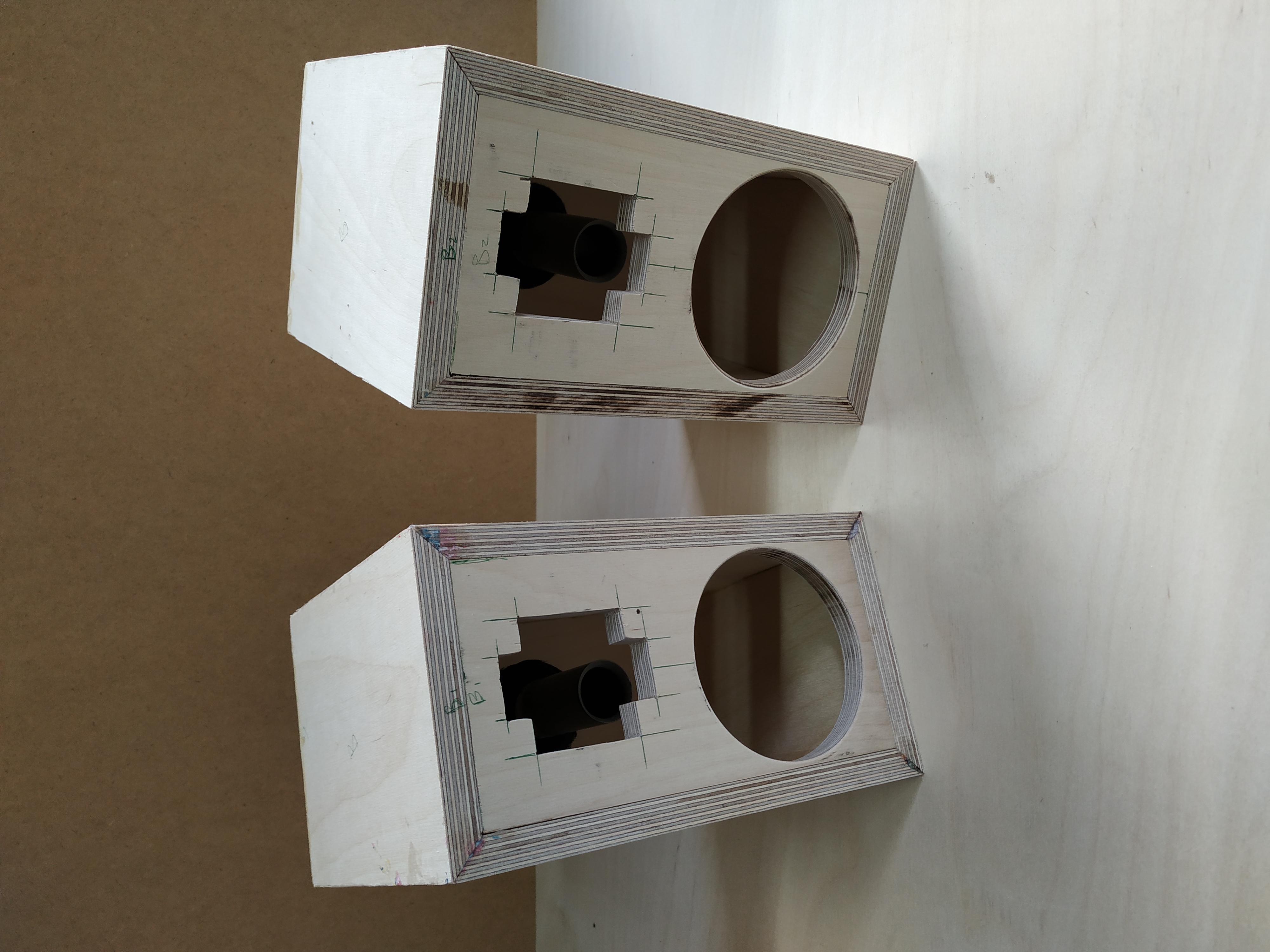

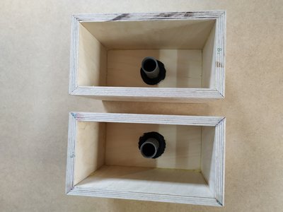

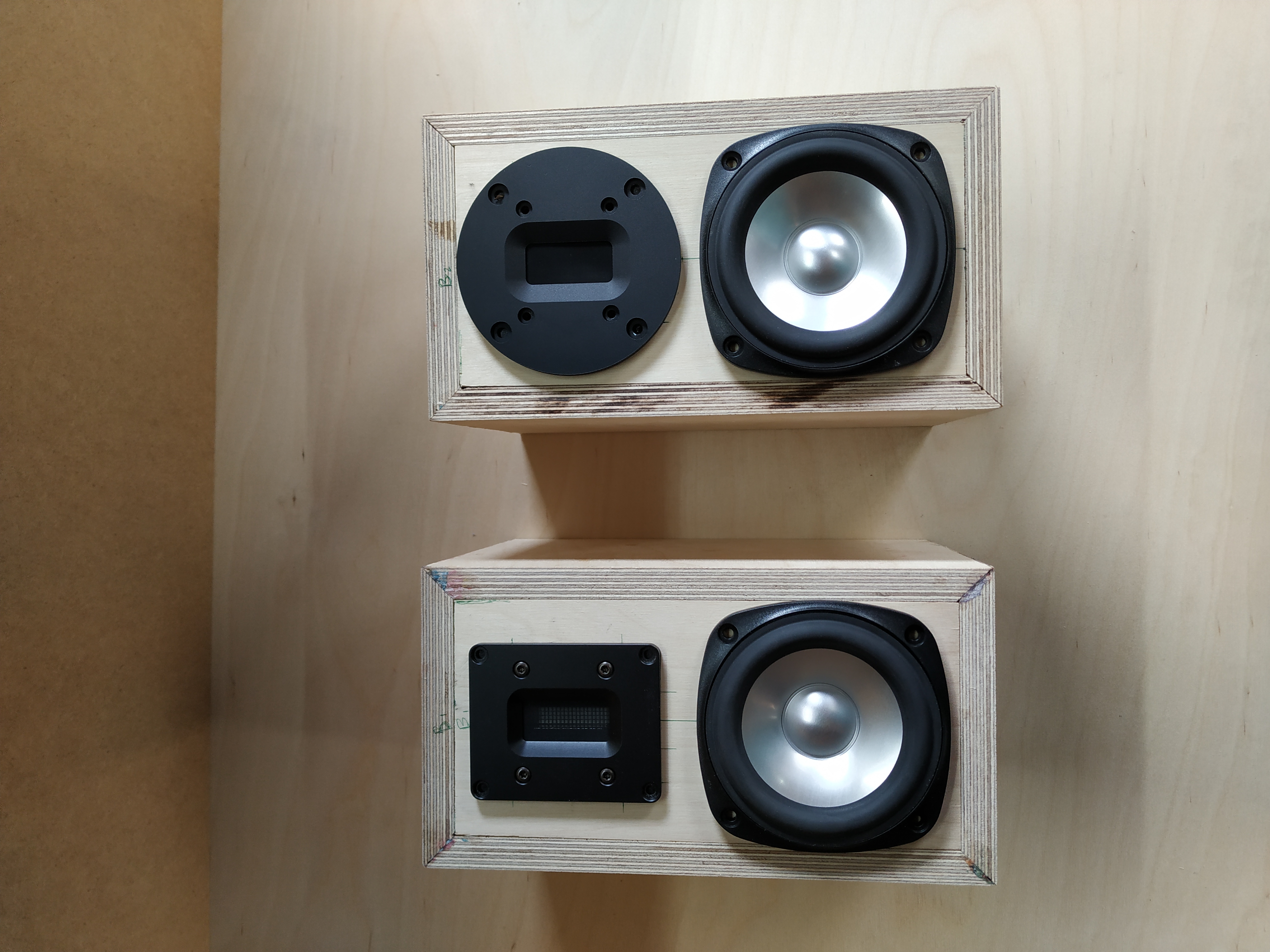

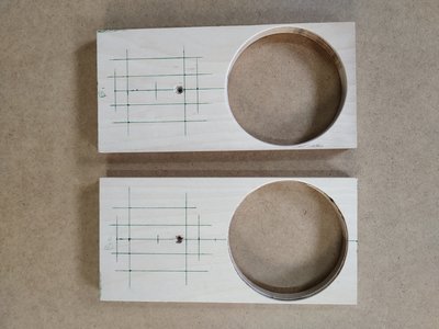

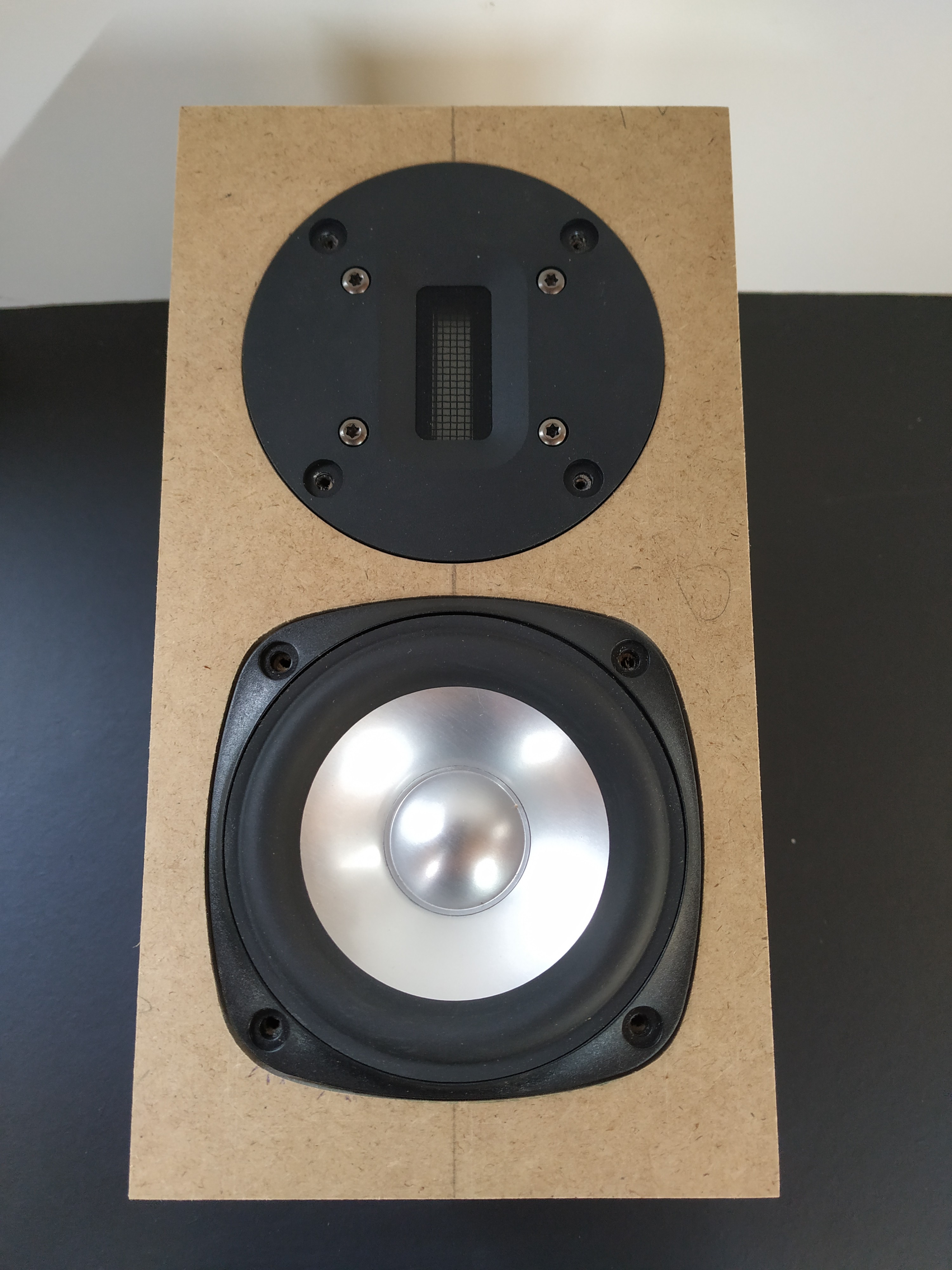

Heb weer wat progressie geboekt. Achterkantjes zitten er in + de bass-poorten er in gelijmd. Bass-poorten zijn 32mm pvc hebben met een redelijk dikke wand, ik ben daar ook aan de binnenkant met de afrondfrees doorheen gegaan, en dus het scherpe randje er afgehaald.
Vandaag ook de voorkanten passend gemaakt en van de nodige gaten voorzien.
Hier nog een plaatje met drivers er in. De vierkante face-plate zit standaard op de tweeter uit de doos, ik heb die enkel gebruikt voor te passen, de ronde komt er uiteindelijk in. De waveguide/infrezing van de vierkante tov de ronde variant is duidelijk anders, die van de ronde is groter.(viel mij op)
Nu verder met de binnenzijde/demping en de crossovers. Het originele ontwerp bevat bijna geen demping.(achter in de kast een klein beetje felt mat lijkt het) Ben aan het denken er iets van vloerbedekking in te nieten.

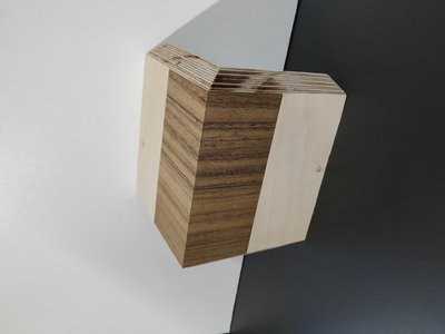

In de tussentijd even een proefstukje gemaakt met fineer. Een paar maandjes geleden heb ik voor het eerst wat (mdf) gefineerd met berken-fineer, goedkoop en voor te oefenen en kopse kanten weg te werken prima (moest daarna een kleurtje op). Nu heb ik een hardhout-fineer en heb op het proefstukje de ene kant geperst en de ander met de strijkbout-methode. Met de strijkbout had ik nog niet geprobeerd, maar ging makkelijker dan gedacht. Alleen als het fineer met lijm ingesmeerd is krult het gelijk op, toen ik het er op ging strijken en dus terug duwt heeft het snel de neiging om te breken (in lengte richting nerf). Dus ik denk dat ik ga klemmen, maar met strijkbout kun je nauwkeuriger werken dat de nerfjes in elkaar doorlopen, of combinatie van beide.
proefstukje
proefstukje

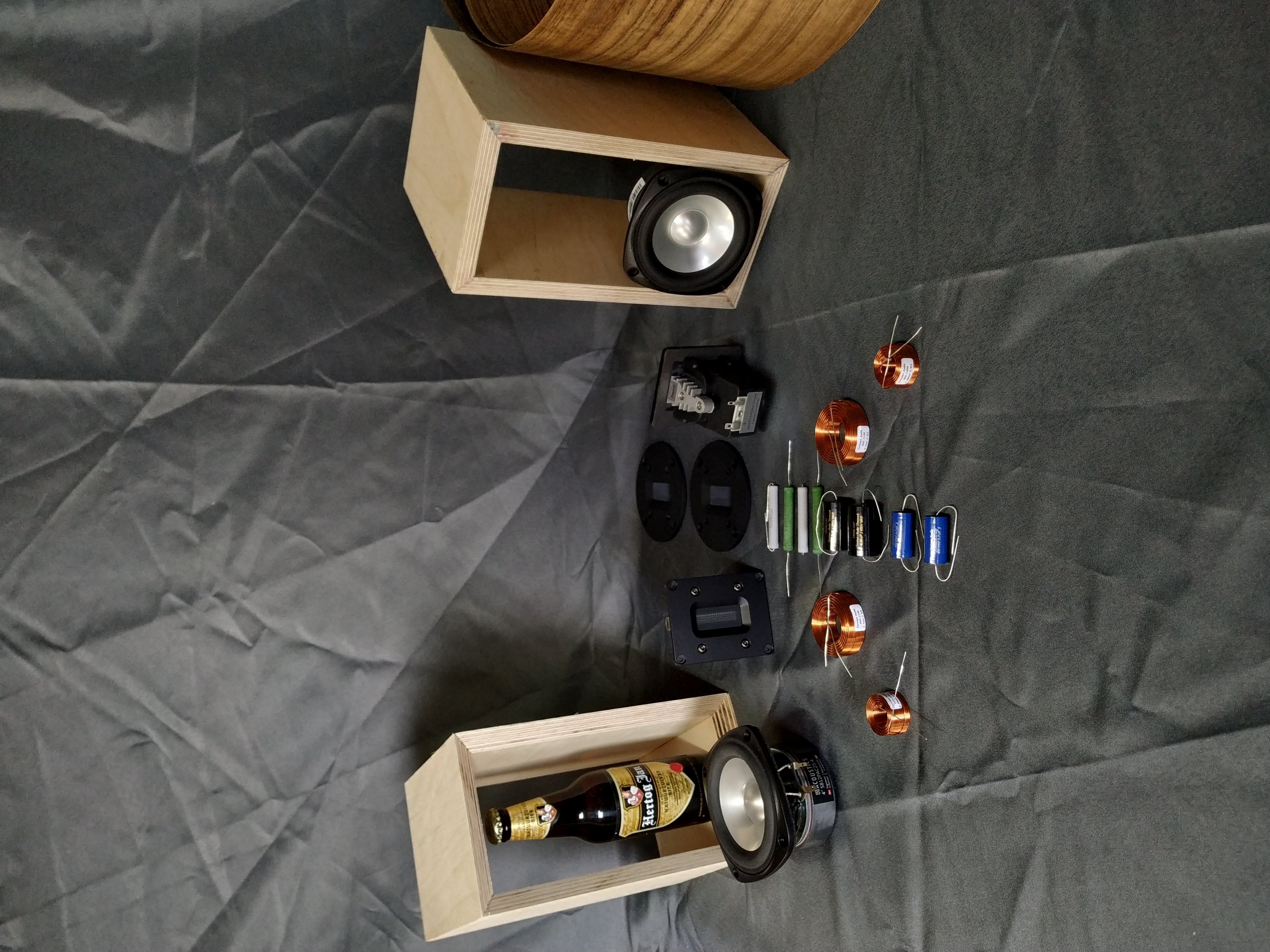

Deze opstelling van de filter bordjes mag ik graag zien, zo is er geen enkele onderlinge beïnvloeding van de spoelen.
Wat ik iets minder graag zie is het kroonsteentje.
Ikzelf soldeer de inkomende bedrading direct op het low-pass bordje en vandaaruit soldeer ik de bedrading naar het high-pass bordje.
Rick76
Berichten: 172
Lid geworden op: ma 03 dec 2018, 22:13
Re: Fountek Neo+Sb12PAC
Bericht door Rick76 »
@Olaf. Ik heb tevens voor deze filter-opstelling gekozen om de spoelen zo ver mogelijk van de woofer-magneet te houden.(er is bijzonder weinig plek binnenin) Wat betreft bedrading/kroonsteen, dat neem ik dan weer mee voor volgend project.
rho

Om de crossover zo ver mogelijk van de magneet te houden heb ik ergens in een verslag voorbij zien komen, maar zonder wetenschappelijke onderbouwing.(weer wat bijgeleerd)
@Pappaleo. Als het echt nodig mocht zijn kan ik alles nog er uit halen, en alles (aangepast) weer terug er in.(al word dat dan wel een heel gepriegel)

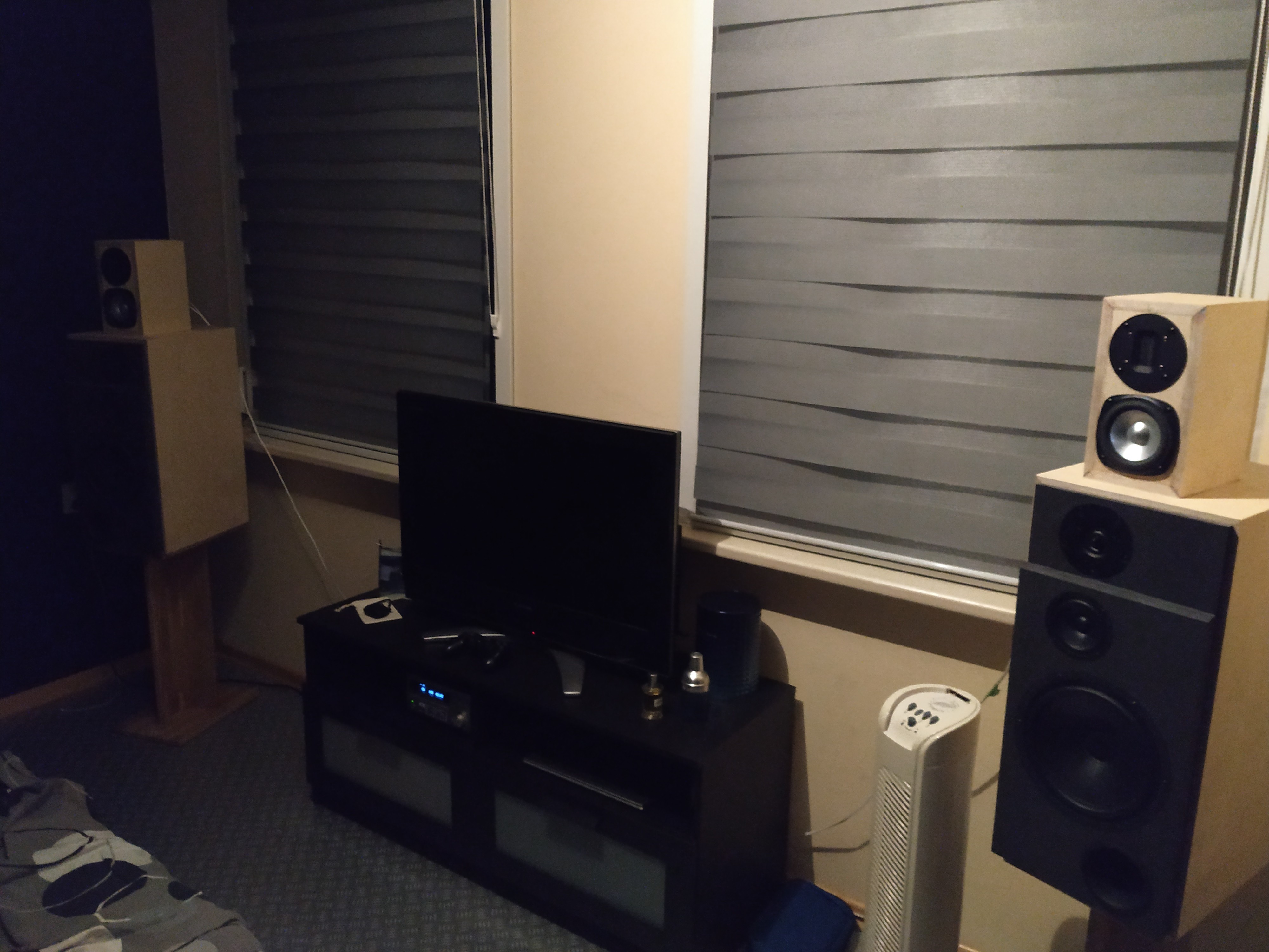

Ik heb nu een paar weken geluisterd op verschillende versterking/ bronnen en in verschillende ruimtes en vind ze (zeker voor het formaat) niet verkeerd klinken. Er is prima naar te luisteren zonder sub, maar dan hebben ze wel een beetje volume nodig. Als bureau-set vind ik ze minder geschikt, met de bass-poort aan de achterzijde en dan 20cm van de muur wordt het veel te boomerig en is het gedefinieerde weg. Ze klinken in ieder geval groter dan dat ze zijn, vind ik.
Luister fase
Luister fase

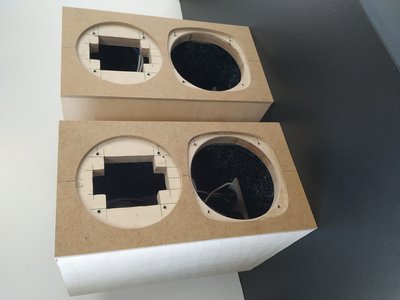

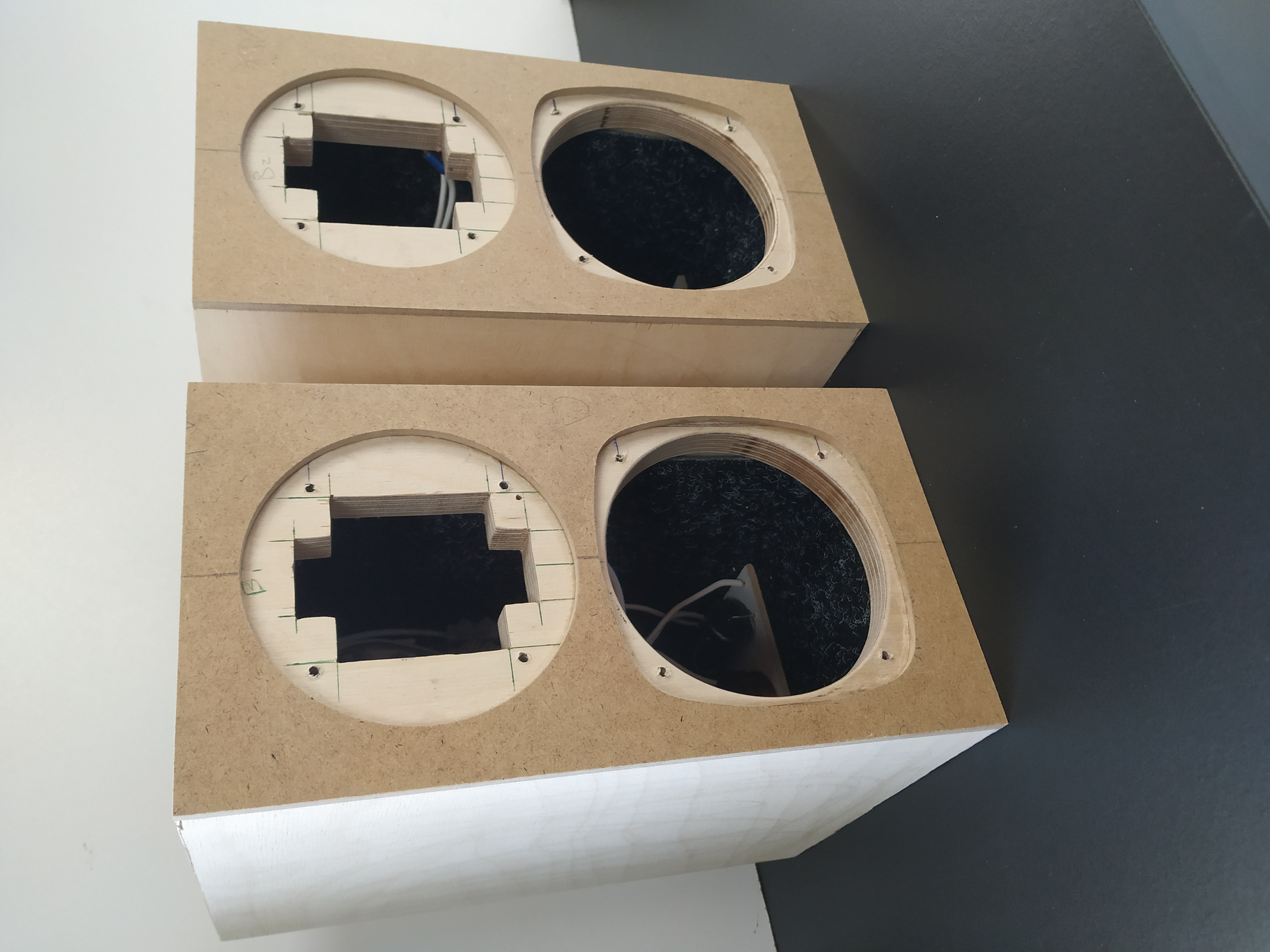

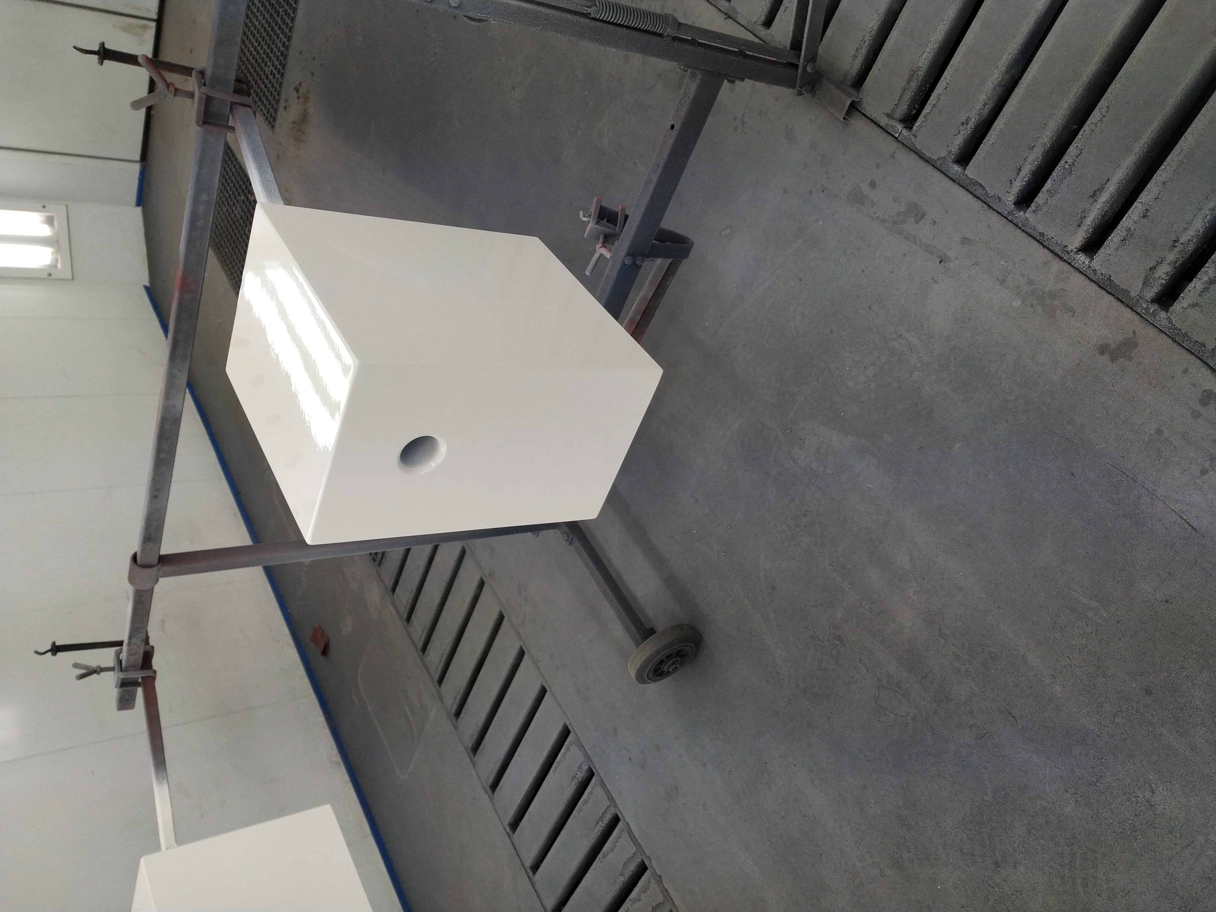

Ondertussen ben ik bezig met de afwerking en heb de baffles voorzien van een laag 4mm mdf met driver uitsparingen. Dat ging best aardig, al hebben de woofer's (waarom niet gewoon rond?) geen super tight-fit, ik kijk het even aan (baffle wordt zwart) anders moet ik daar wat op verzinnen. Nu binnenkort maar eens proberen te fineren.
