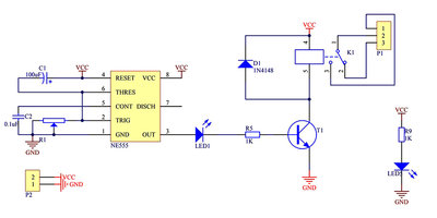

Aliexpress bracht na twee maanden dan toch eindelijk mijn inschakelvertraginkjes langs. Hysterisch van blijdschap sluit ik het ding even aan om te concluderen dat het werkt en vervolgens te ervaren dat het relais na afschakelen niet gelijk uit schakelt.
Als ik, als bouwpakketjebouwer, de werking van het 555 IC goed begrijp dan zorgt pin 6 ervoor dat het relais afschakelt. Dat zit nu een 100uF elco voor. Als je die waarde kleiner maakt (ik heb een passende 10 uF op voorraad), schakelt het relais dan gelijk af nadat de spanning is verbroken? (Die elco is overigens het enige onderdeel dat vervangen kan worden, de rest is superklein smd.)
Re: Inschakelvertraging met 555 vraag.
Het is dan ook een inschakel vertraging.
Uitschakelen gebeurt wanneer de voeding voldoende gezakt is om het relais los te laten laten.
Om snel uit te schakelen is er een afzonderlijke voeding nodig met minimale reserve elco.Net dik genoeg dat het relais niet bromt.
Kan meestal wel met een kleine toevoeging bij de bestaande voeding.

Waarom is dit einde verhaal? Als er geen spanning meer op je printje staat, zal het relais echt wel afvallen.
Kun je iets meer laten zien van de toepassing en/of hoe het printje gevoed wordt?

Als je de dode die over de spoel van het relais staat (D1) weg haalt, dan zou het relais sneller moeten afvallen. De diode zorgt voor een houd circuit op de EMK van de relais spoel waardoor deze vertraagt afvallend wordt.

Het is bedoeld om een in/uit schakel plop aan een Korg B1 voorversterker te voorkomen. Wordt gevoed met 12VDC. Het Aliexpress printje gebouwd volgens bovenstaand schema waarbij eigenlijk alleen de 100uF elco kan worden vervangen. De rest is smd van een kleiner formaat als 0805. Mocht er een smd onderdeel af of kortgesloten moeten worden, nan is dat nog een optie. Een dergelijk onderdeel vervangen is voor mij niet weggelegd. Overigens kost dit printje nog geen euro dus als het niet bruikbaar is dan is het geen ramp.
Bij mijn weten is die diode belangrijk om inbranden van de spoel te voorkomen. Zover ik weet houdt een diode ook geen energie vast zoals een elco. In mijn optiek zou dit dus niet uit moeten maken als die diode eraf gaat. Corrigeer me als ik het fout heb!

je hebt het niet fout, je hebt het goed, ik herkende het als een vertraagd afvallend relais, maar dat blijkt onjuist.
de diode mag inderdaad niet weg gehaald worden.

Je hebt het wel goed hoor. Die diode vertraagt het afvallen van het relais zoals je beschreef. Maar bij dit soort kleine relais is dat hooguit ca. 5ms. Dat ga je dan ook niet echt merken. Heeft niks met inbranden te maken, de diode beschermt de stuurtor tegen te hoge inductiespanning van het spoeltje bij afschakelen. Die kan anders daardoor sneuvelen. Die diode moet er dus echt in!

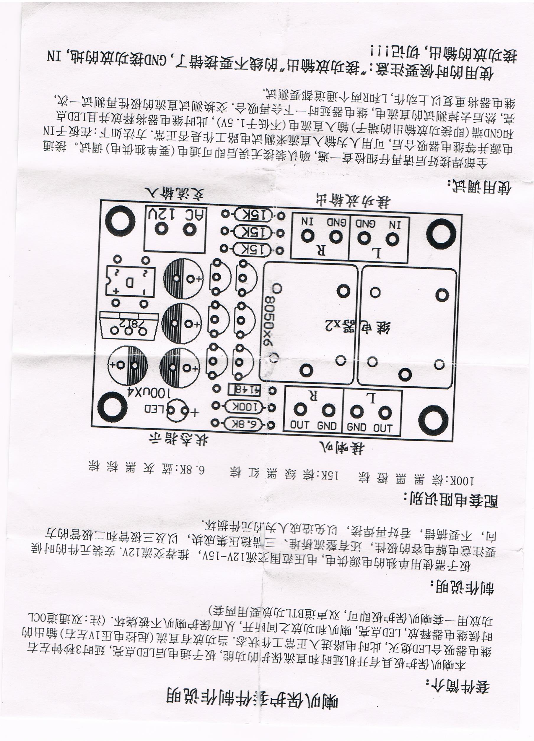

Ik zal niet zeggen dat ik hysterisch van blijdschap ben als er weer eens iets na lang wachten uit China arriveert (anders dan het huidige Covid19), maar het duurt soms wél lang...
Om de uitschakelplop te voorkomen gebruik ik deze als dat uitkomt, omdat je gelijk de speaker terminals er aan vast kunt schroeven:
https://www.aliexpress.com/item/3283233 ... SwRZX&mp=1
Als dat niet kan, of niet wenselijk is neem ik zoiets:
https://www.aliexpress.com/item/3293439 ... 6062%23637
Of zoiets:
https://www.aliexpress.com/item/4001084 ... 6062%23637
Werken allebei prima.
Als voeding gebruik ik een apart klein trafootje:
https://nl.aliexpress.com/item/40012784 ... hweb201603_"
Maar die moet ik dan gelijk meebestellen, óf weer wachttijd incalculeren.
Als ik een ringkerntrafo als voeding voor de versterker gebruik, is het sneller (en goedkoper) om met massieve draad een hulpwikkeling om de ringkern te 'kantklossen' als voeding voor de uitschakelprint.

Het past door de brievenbus (de ongebouwde versie).
Er zit zelfs een opbouw schetsje bij:
Groeten, Jan.

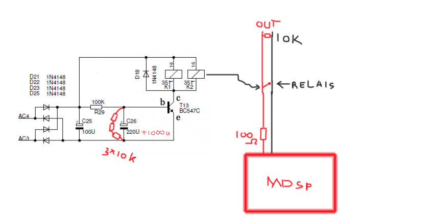

Ik meende mij al te herinneren dat ik er in een ver en vaag verleden al eens mee aan de slag was geweest:
viewtopic.php?f=8&t=12037&start=175
Leeuwarden schreef:
Toch nog even de concrete vraag of schema in openingspost überhaupt aan te passen is zodat het relais direct afschakelt?
De inschakelvertraging is prima maar het ding moet bij onderbreken van de spanning gelijk uit.
Is de laatste dagen erg rustig, dus tijd zat om wat te verzinnen.
De bedoeling is dat, zodra de voeding begint te zakken, het relais afvalt.
Of het goed werkt ? Als bijv de voeding wat inzakt bij het inschakelen van het relais (meer verbruik) zou ie ook onmiddelijk weer uitschakelen.
En ook bij inschakelen krijgt T2 eventjes een omgekeerde spanning tussen basis-emitter, gaat de zener daarvan in geleiding.Hindert vermoedelijk niet, hoogstens blijft de "trigger" misschien iets langer hangen.
