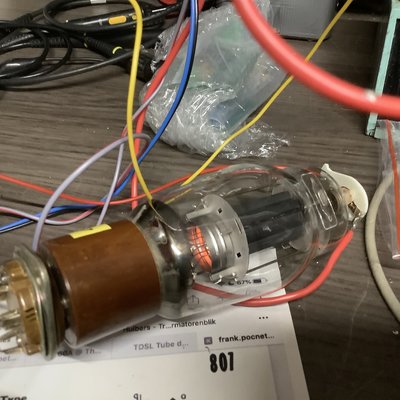

Momenteel een QE06/50 in een voet uit gemeten waar de gloeidraad zit en dat is bij een 807 op 4-5
Anode op de Top ik probeer de buis in Triode ( Dikke rode draad)
Dus G2 zit aan Poot 2 via 1K en (Dunne rode draad )dan naar de Anode aan +300 volt voeding
G1 zit op poot 3 via ik naar een voeding voor Negatief + zit aan de kathode min voeding aan( G1 gele draad)
Staat nu op 0 volt Hoogspanning opgedraaid tot 250 volt
Kathode op op poot 4 aan de min hoogspanning ( rood/grijs)

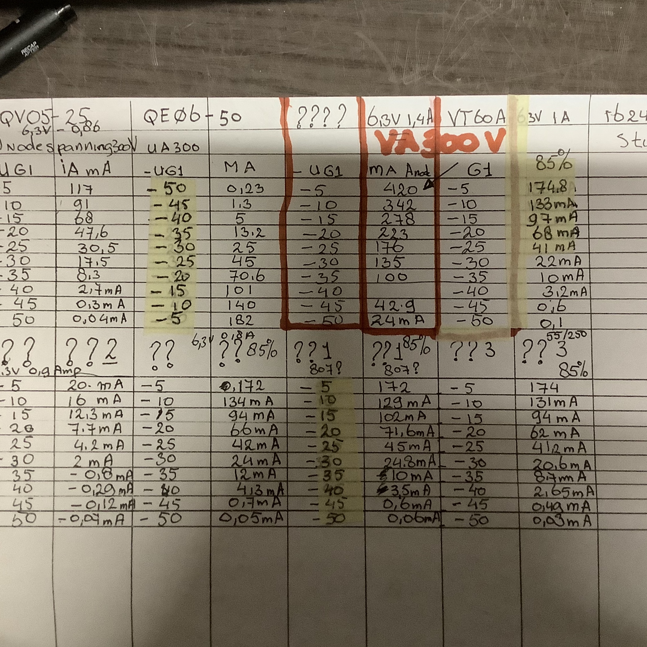

Drie buizen geprobeerd Geen Ma
Wel gloeistroom 6,3 Volt 0.88 mA is op (Blauw/zwart)

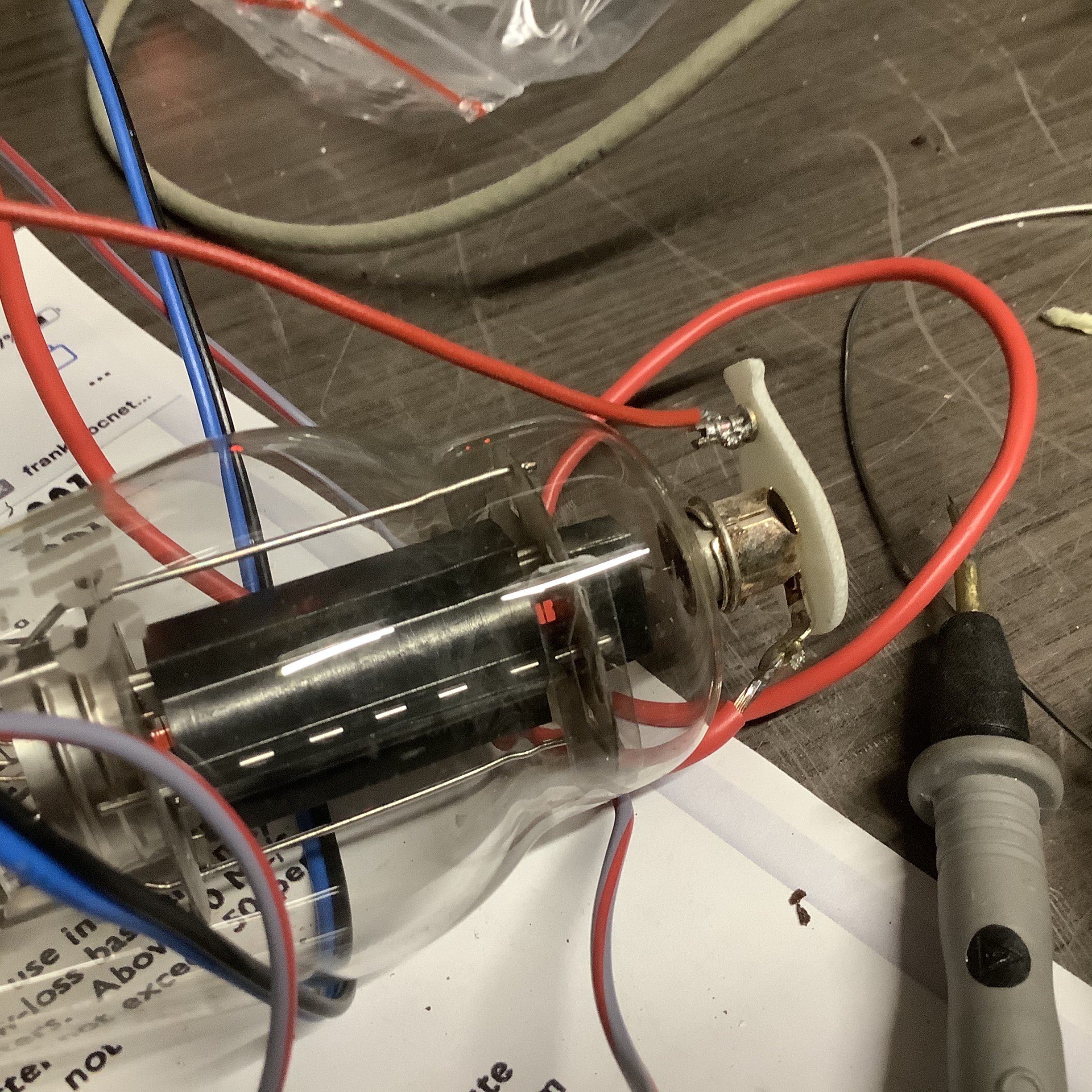

( Bij een buis viel de anode top af er zit nog een heel klein stukje draad uit het glas die trok 1amp ! gloei stroom
Dat is geen 807 zou ik denken )
Niet in het Rooster niet in de Anode G2
Ach gatver die G2 zit niet aan de anode dat pinnetje zit nergens aan
