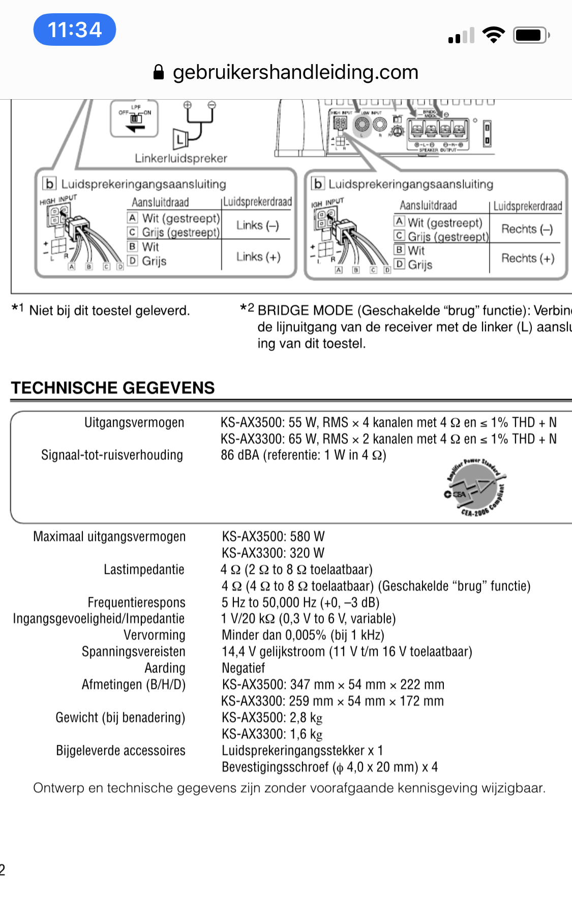

De sub zal gebrugd worden aangesloten en zoals in de bijlage met technische gegevens staat vermeld is dat op 4 tot 8 Ohm. Gezocht word dus een sub met 4 Ohm, wat volgens mij ook het meest gangbare is.
In een opmerking hierboven staat vermeld waarom ik graag de maximale potentie van de sub zou willen weten, maar door meerdere opmerkingen en antwoorden zo hier en daar, heb ik het idee dat ik me daar niet zo druk om moet maken. (Zolang ik maar geen subs met 2000 watt max en 500+ RMS ga aansluiten.
Bij mijn vorige set had ik nog nooit van die vermogens gehoord. Had toen een gebruikte versterker hier in spanje gekocht en mijn ouders een goedkope baspijp van marktplaats voor me meegenomen. Nergens naar gekeken, werkte prima tot de laatste dag dat ik de auto verkocht en het spul eruit haalde.

als je deze versterker gebrugt aansluit op de 2 2ohm spoelen in serie(dus dan 4 ohm) dan gaan t goed.
Beide kanalen van de versterker zien dan een belasting van 2 ohm.
En dat kunnen ze hebben.
ron

En Ron ook bedankt voor het verduidelijken dat ik de in serie geschakelde woofer gebrugd op de versterker kan aansluiten. Precies de informatie die ik zocht.
