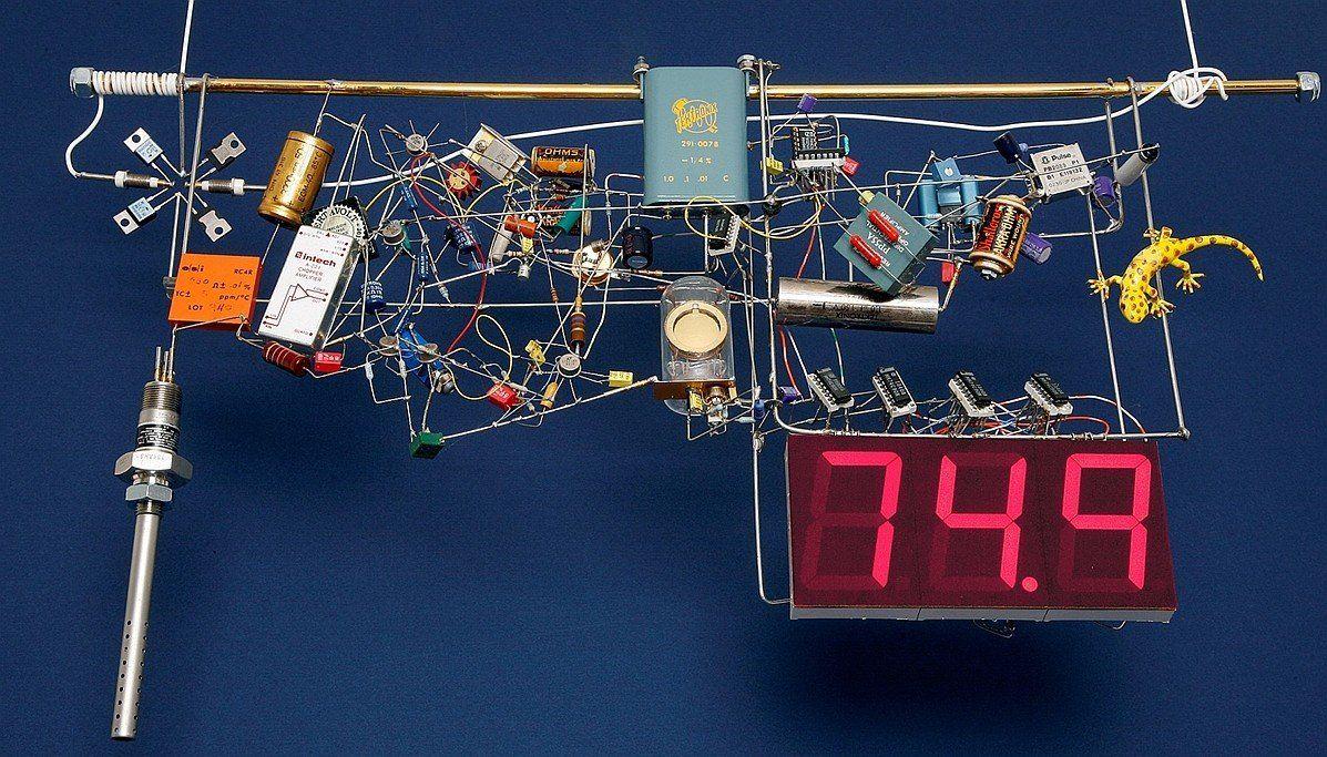

Ik moest denken aan de beroemde "Jim Williams Thermometer". :lol: :lol:

Het geeft de boel zowel figuurlijk als letterlijk een extra dimensie!

Kun je wel zeggen, behoorlijk heethoofd die Williams :D Overigens waren zulke "spinnenwebben" vroegâh (jaren '60/'70) een vrij normale manier van prototyping. Meestal nam je een stukje ongeëtst PCB als basis groundvlak en soldeerde je de componenten daarop direct aan elkaar. Maar vergis je niet, het is ook een behoorlijk tijdrovende manier van werken. Een proto-PCB op de PC lay-outen gaat tegenwoordig veel sneller! En wil je het netjes doen dan ontkom je er ook niet aan om ptp eerst op papier te lay-outen.
https://computerhistory.org/blog/an-ana ... m-williams
Je moet er niet aan denken dat zo iets kapot gaat , waar begin je dan te zoeken , aan 1 draadje oplichten en boven de prullenbak loslaten
Maar het is wel kunst :D

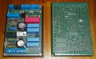

Maar om weer even op het onderwerp terug te komen, waarom de schakeling niet op een stuk gaatjesprint gebouwd ?
Is betaalbaar, makkelijk te verkrijgen, wijzigingen zijn makkelijk door te voeren, en je kunt er behoorlijk complexe ontwerpen op kwijt.
Ik zie dat je er wel eens eerder mee gewerkt hebt, maar geen goede ervaringen ermee, dan stook je de zaak te heet, of je bout is te grof, of je zit te lang met de bout op 1 plek. je zou een kunnen kijken of je gaatjesprint op basis van glasvezel/epoxy (FR4) kunt krijgen. is meer hitte bestendig dan pertinax.
Er zijn tegenwoordig ook freeware ontwerp programma's geschreven speciaal om schema's om te zetten naar een gaatjes print.
Google maar met stripboard, veroboard, en designer.

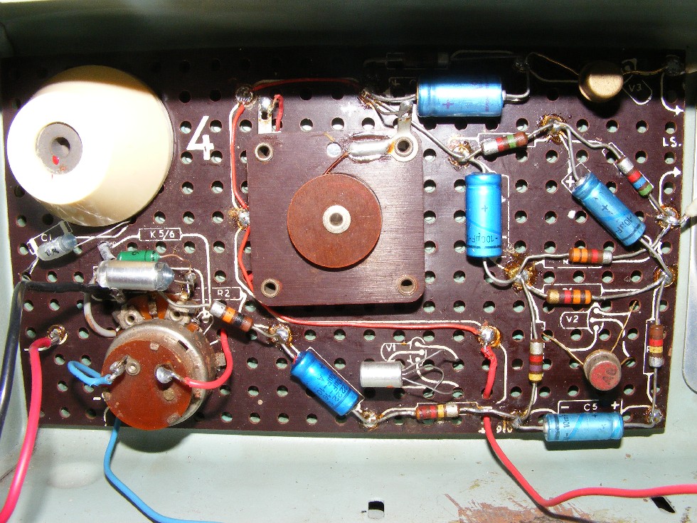

Er is ook nog een techniek met gaatjesprint waarbij de gaatjes iets van 3 mm groot zijn. In die gaatjes kon je dan waar nodig vertinde of verzilverde holnietjes slaan. Dat fungeerde dan als soldeerpunten. Die nietjes waren er dan ook weer met en zonder soldeerlipjes.
"De geur van Pertinax en verbrand dennenhars komt je tegemoet"

Hahahahaha, Pjotr. Inderdaad. De geur van Pertinax en verbrand dennenhars!
Bord wat je toont lijkt een beetje wat Engelstaligen Eyeletboard noemen dacht ik. Ik heb het in mijn jonge jaren wel eens op een geboorde acrylaatplaat na proberen te doen. Gehannes om de ringetjes (eyelets) erin te stansen om dan bij het solderen te ontdekken dat die acrylaat natuurlijk niet hittebestendig was... Hahahaha. Maar ja, geboord pertinax was toen al heel moeilijk verkrijgbaar. Laat staan voor een (voor mij als armeluis) betaalbare prijs. Ik heb ook nog eens gerommeld met Russische afstandshouders en bussen van ik dacht Pertinax en soldeerstrips maar dat was meer voor het grove werk. Dat spul rook echt heel penitrant.

Een moderne variant is er nog steeds om LS-filters mee op te bouwen: https://www.intertechnik.nl/shop/filter ... l,12,50357
Re: "Point to point" solderen
Zoals Pjotr al schrijft, bedoeld om luidspreker filters op te bouwen. dus grote en lompe C's,R's en L's.

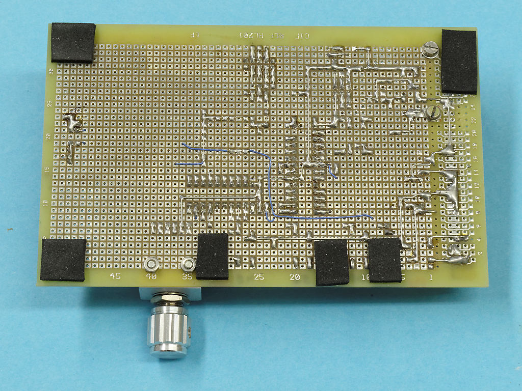

Voor proefschakelingen werk ik nog vaak genoeg met een spinnenweb schakeling. En als de schakeling werkt, dan gebruik ik vaak gaatjes board, met door-gemetalliseerde gaatjes. Geeft goede resultaten.
Piet
Dat doorgemetalliseerde vind ik nou juist niet zo fijn. Als je wat wilt veranderen is het lastig los te halen. En dan beschadigt de print nogal. Zelf geef ik de voorkeur aan de uitvoering met aardvlak. Alleen is dat met hoge spanningen weer lastig. Voor snelle digitale dingen en HF is het wel ideaal:
Maar echt point-to-point kun je dit eigenlijk niet meer noemen.
