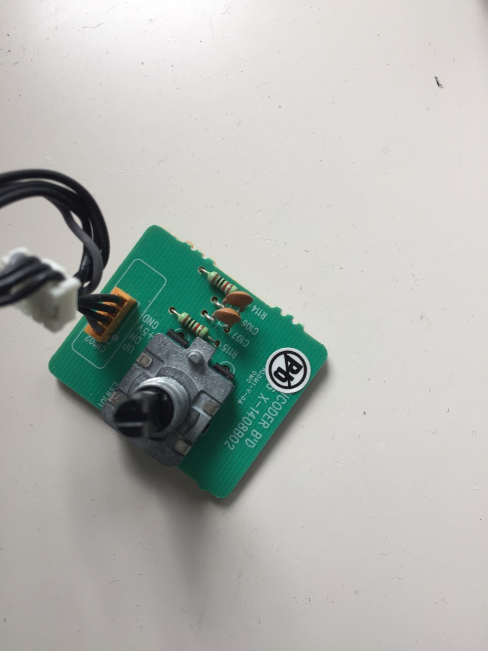

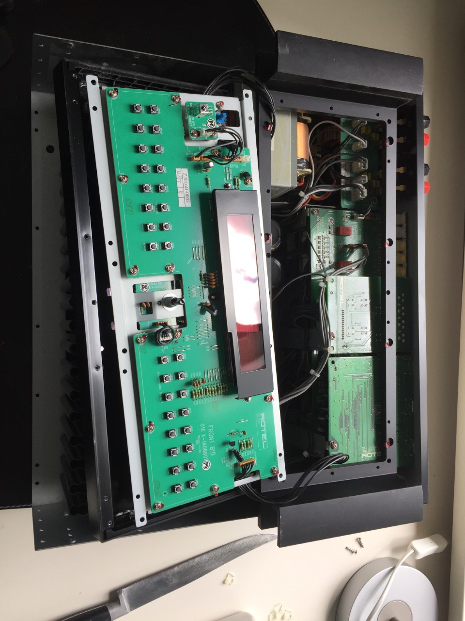

Even een update en een bedankje. ik heb de switch schoongemaakt met wasbenzine & schoongeblazen (mijn neefje bleek geen alcohol in huis noch bij de buren ed. te hebben).
Het was een hele klus om het frontpaneel van de rotel uit elkaar te krijgen; wat een bouwwerk.. vele schroefjes verder...
De volume switch zat gelukkig op een eigen printje, en schoonmaken ging gemakkelijk; klemmetjes wegbuigen, openmaken, schoonmaken, terugzetten en de klemmetjes weer op hun plaats duwen. Hij werkt weer naar behoren, hopelijk nog een goed aantal jaartjes.
Bedankt allemaal voor jullie tips! Mark
Ps: het mes was gebruikt om tie-wraps los te snijden (voordat er rare vragen over komen..).

Re: Rotel RSX 1056 volumeknop probleem
gelukkig denken we hier gewoon aan gereedschap, eventueel aan eten, zoals t heurt
