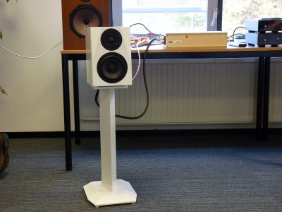

Deel 2: nieuwe kasten voor mijn sattelieten. Een wild plan. Ik wilde kleinere kasten omdat ik met dichte sattelieten speel, en mijn versie 1.0 kastjes waren ‘goed maar niet optimaal’ gebouwde 7 liter bass-reflex-kasten met een prop in de poort. De Qb moest omhoog van 0.4 naar plm 0.6. En natuurlijk ook: een onregelmatige binnenkant (= geen paralelle binnenwanden) en een dode kast.
Ik heb geen zagerij, dus, Titus / SpeakerenCo gebeld (was toen nog open). Titus had prachtige kastjes voor me gemaakt, helemaal kant-en-klaar, terwijl ik eigenlijk een houtpakket dacht te krijgen, om vervolgens op te bouwen. Een misverstand / mijn schuld. Wel hele mooie kastjes.. maar hoe daar dan nog verstijving ed. in bouwen? Dat is een klus geworden! Bouwers zijn doorzetters, dus: in volgorde, en allemaal via dat 12cm diamater woofer-gat:

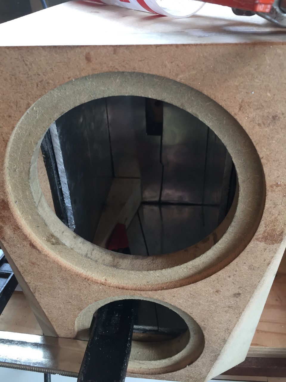

Sandwich wanden:
Dat zou en moest dus een bekasting van 25mm MDF / 5mm isomat / 5 mm alumimium worden.
Isomat op maat zagen is geen probleem, maar 5mm dik alumimium 5mm zaag je niet zo maar met een decoupeerzaag… uiteindelijk heb ik er een goede work-out aan gehad om al het aluminium met een handzaag te lijf te gaan, dat ging veiliger. Daar gingen vele uren werk in zitten terwijl ik me regelmatig afvroeg of het allemaal wel de moeite waard was.
Ik heb de ‘binnenkast’ in stukken via het woofer-gat binnen in de MDF kast gelijmd.. Geduld is een schone zaak. Eerste knokkel-klop-test: een verbetering tov 25mm MDF (een kortere resonantie met een lagere frequentie, door de toegevoegde massa). Maar later met de ingeklemde (& gelijmde) stalen bracingstrippen (zie inspiratie = K&T Nada, maar dan sterker), werd het geheel pas echt veel ‘doodser’.

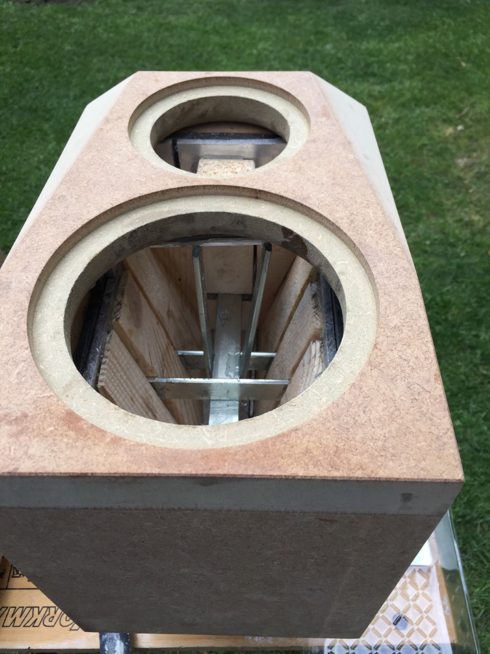

Een kast zonder parallele wanden & wigvorm:
Hier is veel leerzaams over geschreven op dit forum, met name door Asterduc cs. . Ook Rizzo had mijn speakers gebouwd met een wigvorm achter in de kast, en ik had nog wat volume op te vullen voordat ik over een Qb van 0.6 heen zou gaan. Dus; wiggen, een voor een er in geplakt. Ook tegen de bovenzijde, om de onregelmatigheid te vervolmaken van ondet <-> bovenzijde.
Nou, de sattelieten wegen nu zo’n 12kg per stuk (zonder filter), dat is het dubbele van de versie 1.0.

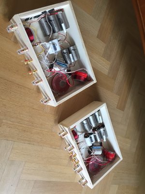

De filters:
Mijn V1.0 filters moesten opnieuw; die waren met een 20w Weller-boutje in elkaar gebakken.
Daarna v2.0; nu met gebruik van een goed soldeerstation, zilver-soldeer, goede bekabeling (Kimber 4TC en zilverkabel), en ‘OK’ Dynavox poolklemmen (34 x WBT zou me te duur worden).
Ik kon met twee tweaks het filter verbeteringen. Eerstens met ‘Tony Gee’ Cornell bypass condensatoren (bedankt Tony) en tweedens met een zuigkringetje op mijn tweet (afgeleid van Bernd Timmermans’ ontwerp).

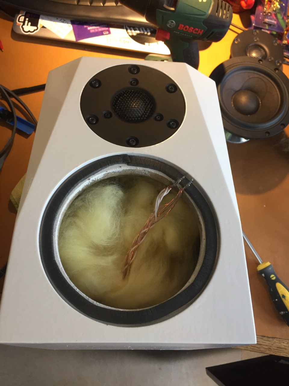

Op de laatste Alphen ad Rijn luisterdag was Dre’s tip: experimenteer met twaron ipv pritex. Dus: ik heb achter in de wig (achterwand box) akotherm geplaatst en de kast verder gevuld met twaron. Twee keer openschroeven later heb ik het aanwezige twaron inmiddels verminderd tot zo’n 10 gr / liter, schat ik.
Hoe klinkt het? Tuurlijk, beter over de hele linie, zo zegt mijn auto-suggestie... maar eerlijk; ik vind het moeilijk om te vergelijken zonder direct-switchen. Zeker wanneer je de boel een paar dagen afgekoppeld hebt gehad, klinkt alles zowiezo weer top.
Wat me opvalt is het verdwijnen van een versie 1.0 - resonantie op -ik schat- plm 1.5 kHz. Meer dan de de betere binnenvorm van de sattelieten, denk ik dat het gebruik van twaron (ipv pritex demping op de wanden bij versie 1.0) het grootste winstpunt zou kunnen zijn om het middengebied een klein tandje rustiger te maken. Tweedens een iets rustige tweet (door de plaatsing van de zeer lichte zuigkring), en ik denk dat de bypass condensatoren mogelijk iets meer authenticiteit toevoegen.
Ik zal ongetwijfeld nog verder experimenteren met het verder verminderen van demping en met het hoog-filter.. , maar voorlopig even lijken de sattelieten in balans (..voorlopig..).

Gaaf gedaan Ouwebok! Ik ben ook nog steeds erg tevreden met mijn speakers. Het twaron heb ik trouwens op gehoor afgesteld. Meerdere mensen hadden al een opmerking gemaakt dat het eigenlijk goed te horen is, en dat was ook zo. In eerste instantie zat er te veel in. Na een paar weken inspelen de weegschaal erbij gepakt en gram voor gram er twaron uitgehaald. Het was duidelijk te horen wanneer er te weinig inzat.
Beter is natuurlijk om dit de te meten, maar daar heb ik de middelen niet voor.

Hoi Rizzo, bedankt. wat een werk moet dat geweest zijn om gram na gram bij te stellen.. hoeveel gram / liter zit je nu?
Ik koop een weegschaal
Hoi Stefan, meten is idd leuk. In dit geval zijn de nuances die ik probeer te bereiken voor de satellieten heel heel klein tov het orginele filter.

Volgens mij kwam ik uit op 3 a 4 gram per liter. Echt een stuk minder dan verwacht, de helft van de aangeschafte twaron is daarom over:). Wat DSP-en betreft, ik kreeg dat zelf nooit naar tevredenheid. Dat was voor mij de hoofdreden om over te stappen op Lyngdorf.
