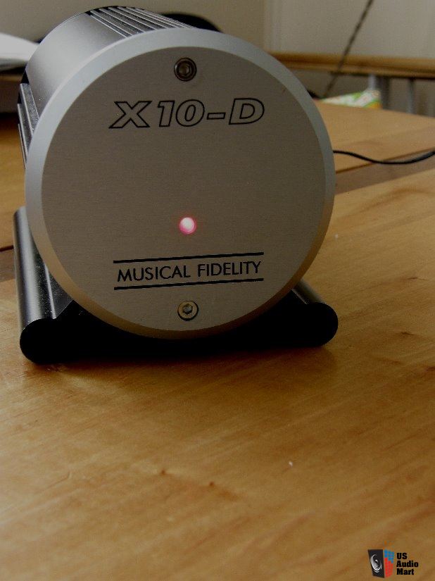

In dat geval is een musical fidelity x10-d wel prettig, leuke buizen buffer waarvan ik net twee weken geleden twee gereviseerde exemplaren de deur uit heb gedaan voor weinig
De gain is 1 db, dus dat is vrijwel niets.

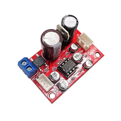

Ik heb inmiddels een NE5532 preampje waar ik een paar posts terug een foto van plaatste getest. De gain resistors vervangen naar een waarde die zero-gain zou moeten zijn. Helaas merkte ik na aansluiting van de module een sterke afname in geluidskwaliteit en een klein beetje hoorbare ruis zonder ingangsignaal.Het zal meespelen dat de waardes van mijn gain weerstanden net iets lager zijn dan het minimum, dus daar valt nog wat te experimenteren.

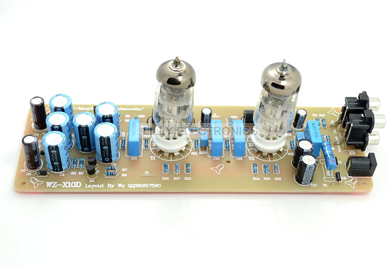

Na rondstruinen op ebay moet ik zeggen dat die X-10 clones er erg aantrekkelijk uitzien. Maar momenteel buiten mijn budget. Zeker iets waar ik in de toekomst naar kan upgraden.

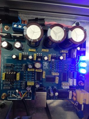

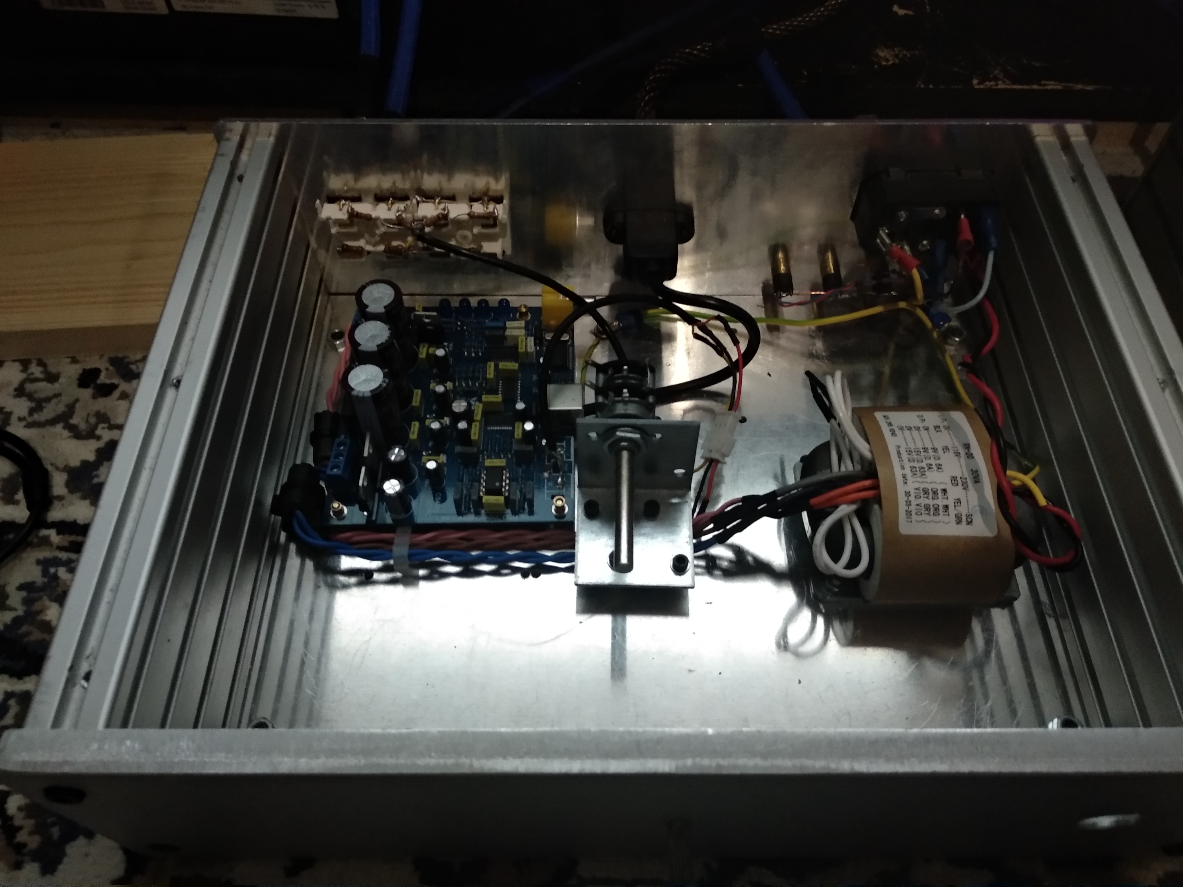

Dit is trouwens de DAC in aanbouw. Behalve de buffer trap komt er ook een 12v standby voeding in, en een arduino met relay bank voor 12v trigger signalen welke in in schakeltijd en volgorde te programmeren zijn

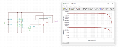

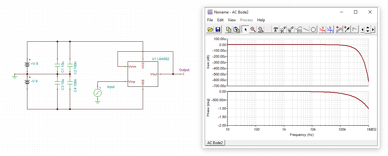

Stroom verbruik van een dubbele opamp zal erg klein zijn, dus je hoeft niet bang te zijn dat het de DAC zal beïnvloeden. Omdat je niet 10V of meer zal uitsturen hoef je ook niet perse ±15V als voeding te gebruiken en zal ±9V ook gewoon werken. Wat condensators voor het ontkoppelen van de voeding zo dicht mogelijk bij opamp is wel aan te raden.
Dit is ongeveer het eenvoudigste wat je kunt bedenken als een gain van 1 gewenst is. Ik weet niet of er ontkoppel condensatoren nodig zijn in signaal pad, dus die zijn weggelaten. Gewoon even met multimeter meten wat DC offset is of schema van DAC en versterker bekijken. Als DAC een ontkoppel condensator heeft op uitgang of een DC servo, dan heeft je buffer geen DC ontkoppel condensator nodig op ingang.
Als je class D versterker een DC ontkoppel condensator heeft op zijn ingang, dan heb je hier ook niet nodig op je uitgang.
Schema is in TINA TI gemaakt en gesimuleerd en heb even de LM4562 gepakt omdat die in lijst stond, maar NE5532 is ook ok. TINA TI of een andere simulator kun je gratis downloaden en kun je eventueel iets andere configuraties uitproberen en simuleren.
Er zijn ook genoeg andere schama's te vinden en die kun je eenvoudig simuleren en kijken wat die doen. Je kunt b.v. er een 1K load weerstand aan de uitgang hangen, stroommeters in schema opnemen etc.
Als je een buffer maakt wel de condensatoren C1 t/m C4 zo dicht mogelijk bij opamp plaatsen. De stroom die hij nodig heeft kijk hij dan direct uit deze condensators betrekken. Elk stukje draad is feitelijk weer een spoel die wisselspanningen/stromen tegenwerkt.
Ik heb dit artikel doorgespit, en kwam op een vergelijkbaar schema uit.
https://sound-au.com/dwopa.htm#s42
Ik zie dat jij geen weerstand naar ground hebt. Is daar een specifieke reden voor?
Mijn DAC behuizing heeft 4 sets lijn uitgangen, die aan elkaar verbonden zijn door 1K ohm weerstanden. Heeft het meerwaarde om elke uitgang apart te bufferen of is dat wat overdreven?

Nee geen specifieke reden anders dan schema zo minimaal mogelijk te laten zien. Maar weerstand naar ground van 10k tot 100k zie je wel vaker en kan gewoon.

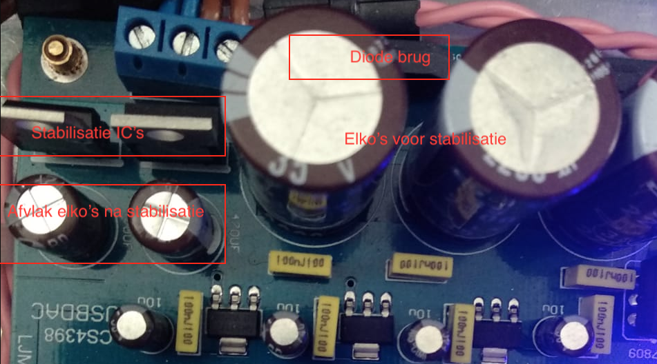

Die 9V AC gelijkgericht en dan elko geeft toch wel wat rimpel, die word wel onderdrukt door de PSSR van opamp en veel stroom trekt het niet, maar als je de gestabiliseerde gelijkspanning bij DAC kan pakken dan is dan eenvoudiger. De AC gaat meestal door diode brug dan elko en dan door een stabilisatie iets heeft meestal drie pootjes en dan weer een elko. Als je schema heb zijn punten waarschijnlijk makkelijk te vinden.
Re: Buffer stage nodig tussen DAC en versterker.
Er is voor zover ik weet geen schema van beschikbaar. Ook chinezen zijn bang voor chinese namaak. Maar er zit ook een NE5532 op de dac, dus ik kan de voedingspanning gewoon daar van pakken.jvenema schreef:Nee geen specifieke reden anders dan schema zo minimaal mogelijk te laten zien. Maar weerstand naar ground van 10k tot 100k zie je wel vaker en kan gewoon.
Wellicht geen verkeerd plan om ook die opamp te vervangen met eentje die gegarandeerd origineel is.
Even je afbeelding met wat waarschijnlijk wat is. Ik ga er even vanuit dat er een symmetrische voeding gemaakt word, dus dan weet je waar in welke buurt je het beste even kunt gaan meten wat wat is.
Als je de voeding toch zou bouwen (met 78XX of LM3XX bijvoorbeeld), doe je er wijs aan elke uitgang apart te bufferen. De simpele bufferschakeling die je zelf post is prima, alleen zou ik een weerstand van 47-100R aan de uitgang toevoegen en eventueel een 1nF daarna naar massa zetten. Even ervan uitgaande dat er (lange) kabels aan deze buffers komen te hangen. En natuurlijk de uitgangscondensator als je DC-problemen hebt of verwacht.
Op de site van Elliot staan btw nog meer voorbeelden, kijk maar naar zijn project 97 en 05-mini.
