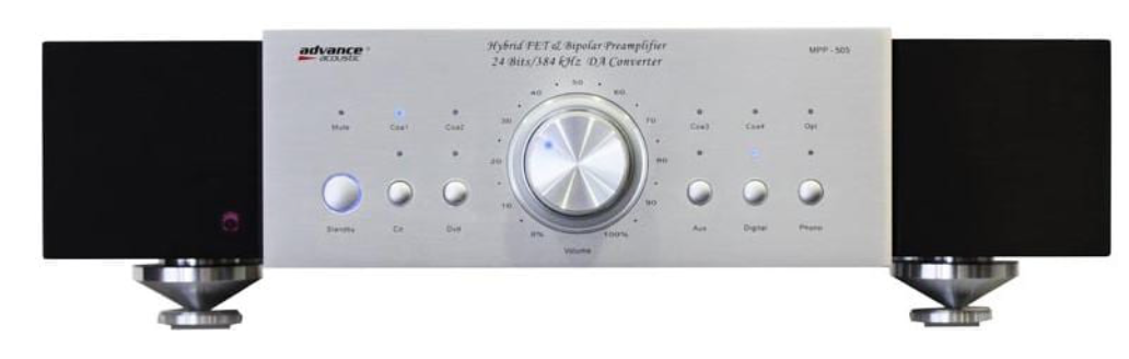

Mijn broer is in het bezit van een Advance Acoustic voorversterker en eindbak. Sinds een paar weken speelt het geheel alleen nog maar op maximaal volume, op alle ingangen kot dit voor. We hebben er even een andere voorversterker bij geplaatst en dan speelt het prima. Kortom, de voorversterker is verdacht. Hier een plaatje:
De volume-regeling werkt niet, maar kraakt ook niet als er aan gedraaid wordt.
Ik ga het apparaat straks even ophalen en bekijken, maar wellicht dat er iemand alvast wat tips heeft om naar te kijken?

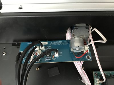

Massa-verbinding van de volumeregelaar los ?

De potmeternzit netjes op een print. Ik kan er weinig aan zien, maar zal de 6 aansluitingen even doorsolderen. Wie weet.

Dus de potmeter (het is er 1 met een motortje zo te zien) staat niet in de max stand?
satefan
Berichten: 4124
Re: Advance Acoustics MPP505 voorversterker defect
Bericht door satefan »
Daar lijkt t niet op. Ik zal de mechanische werking even controleren. Maar de volume-knop zelf staat ‘dicht’.
Vreemd, het is net of het mechaniek onder een hoek staat ten opzichte van de potmeter zelf.
Dat hoort niet, zou in een rechte lijn moeten zijn.
Een gebroken as oid ?
Geen ondersteuning ? nu hangt de hele PCB aan die as...
Berichten: 15178
Ray zou wel eens een punt kunnen hebben. Tis toch niet dat die hele print verdraaid is ofzo?
Berichten: 28480
Lijkt wel of iemand standje 13 heeft geprobeerd.... :shock:
Die hangt ook helemaal scheef, Barry. of het moet de hoek van de foto zijn.
Ik heb de indruk dat er twee boutjes M3 missen.
Mocht er een nieuwe potmeter in moeten :
http://www.ebaystores.co.uk/familygate/ ... 34.c0.m322

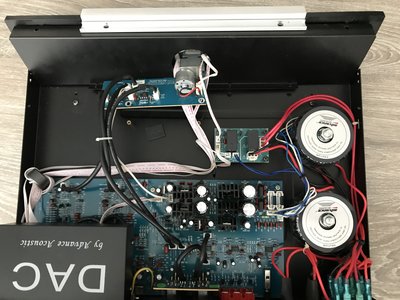

Ik heb de boel al enigszins gedemonteerd, anders kun je helemaal niets zien. De frontplaat van de versterker hangt helemaal los nu. De boel zit goed ingebouwd!

Ik heb de print met de volume-pot kunnen uitbouwen, zodat ik direct op de pot de weerstand kan meten. Op zich lijkt dit goed te werken en als ik de pot verdraai dan veranderen ook de waarden. Zowel op links als rechts zijn deze (ongeveer) steeds hetzelfde. Soms krijg ik echter geen resultaat op de ohm-meter. Zou het kunnen dat door de mechanische stress (draaien aan de knop) de aansluitingen op de print onder druk komen te staan en ze dus slecht contact maken?

Overigens zit er gewoon een gangbare potmeter van Alps in, daar zit een stickertje op met de waardes er van, indien deze defect is dan is het veel goedkoper om deze los te kopen dan het hele printje.
Eigenlijk kan het namelijk niet anders zijn als dat je een massa verbinding mist in of om en nabij de potmeter, zoals Anne al terecht aangeeft.
Het printje of de onderdelen er op is op zich niet stuk, het toestel speelt immers muziek, alleen dan voluit. aangezien het volume tegenover de massa geregeld wordt ligt hoogstwaarschijnlijk daar het probleem, dit moet er in mijn ogen uit te meten zijn.
Al zou je maar tijdelijk even losse weerstandjes parallel aan de potmeter zetten om te zien of het toestel daar op reageert door weer zachter te spelen.
Fout zoeken in plaats van meteen de portemonnee trekken dus.

Als beide kanalen “vol” gaan dan is de statistiek niet aan de kant van de potmeter. Dan zou er iets tegelijk met beide lopers moeten zijn of met de beide soldeer verbindingen. Lijkt me eerder dat een gemeenschappelijke aarde aansluiting elders dan niet goed is. Dus slecht contact connector of draadbreuk iets in die geest. Maar ik neem aan dat je de massa verbindingen wel doorgemeten heb en dus blijft het een raar geval.
