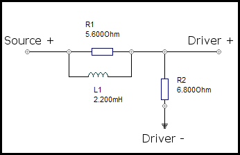

[img]http://attlid.eu/swift/filter_basic.jpg[img]
hoi mensen ik moet dit filter maken, heb de juiste componenten.
alleen begrijp ik even niet als newb hoe ik dit moet lezen.
ik zie maar 1 minpool op het schema. met driver. alleen waar gaat de Min terug naar de aansluiting van de bron aansluiting?
:think:

De min aansluiting van de speaker zit direct verbonden met de min aansluiting van de bron. En de onderste aansluiting van R2 zit daar ook aan vast.

ok dus R2 vormt dus een brug tussen de min en de plus als ik het goed begrijp

Ja, klopt.

is t zo logischer?
met de - als draad getekend
filter met - draad.png (20.26 KiB) 602 keer bekeken
