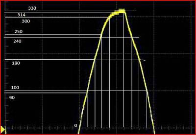

Hier ging de spanning 221-225 continu een 3-4 volt op en neer
Nu is dat bijna 230 Volt AC :!: dat is een stuk verbeterd
Bij de HS uit de voedingstrafo Buizen versterker 400 volt DC een 6-7 volt
En van de Sinus hier een foto gezet er zit in op top een plat vlak veroorzaakt door pulsen schakel electronica
Dat was ergens in 2015 Met onderzoek naar een Goedkope trafo van AE gekocht bij EOO in m’n EL12 versterker
Dat zag er knap beroerd uit
viewtopic.php?f=7&t=21362&hilit=EL12&start=200#p1771653
Ook na dat ik het door een 3KVA scheidingstrafo heen gevoerd had en dan nog eens door een kleinere 800VA regelbare hier op de werktafel
Die pulsen vlogen er ongehinderd door :think:
En die AE trafo werd 65 graden onbelast :shock:
Ik hoor er Gelukkig niets van terug op m’n versterkers

Ja bij jou zitten er te veel harmonischen op het net volgens het rapport...

Nou Fijn om te weten dat het rapport klopt :lol:
Alleen kan ik die trafo laten wikkellen zodat hij geen 65 graden wordt Joram ?
Of valt het nog binnen de levering,s voorwaarden .? Jij hebt je daar beroepshalve misschien ook in vast gebeten

Nee het beste is eraf filteren, je kunt een trafo met luchtspleet proberen maar tegen harmonischen is het lastig, ik zag in dat testrapport van die toverdoos ook de nodig HF rommel zitten. Het wordt helaas met alle ‘groene’ initiatieven niet leuker voor mensen met ouderwetse trafo’s :lol:

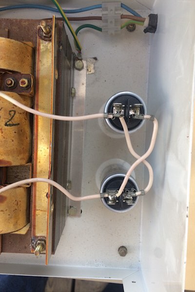

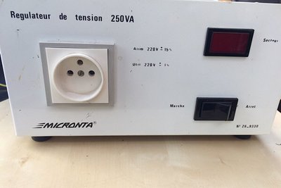

Heb zelf een tijdje geleden zo’n VRT gekocht op Marktplaats en nieuwe C’s in gezet. Zal best goed filteren maar brommen doet ‘ie ook behoorlijk dus het bleek geen goede combinatie met audio :(
Klopt, dat is inherent aan die dingen: Het ijzer gaat gedeeltelijk in verzadiging.
