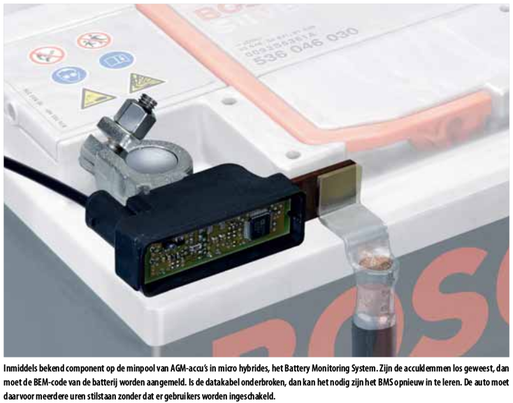

Het is wel wat eigenaardig om te verwerpen wat je niet kent, of waarvan je het nut niet inziet.
Al eens gehoord van BEM (Battery Energy Management)? Je treft dit in toenemende mate aan in alarmsystemen, elektrische fietsen, auto's met start-stop, enz. Een van de functies is analyseren van de accu voor een optimaal laadproces en langere levensduur. Iets wat ook gekend is van de betere batterijopladers.
Bij sommige auto's wordt de accu geheel ingeleerd tijdens gebruik, maar bij andere moet de accu met een systeemtester worden aangemeld bij het BMS (Battery Monitoring System). Doorgaans dient daarbij de BEM-code te worden ingevoerd, welke vaak vermeld staat op de voorgeschreven accu. Het systeem kent bepaalde eigenschappen van de accu( 's), en werkt daardoor al direct efficiënter. Wijken de eigenschappen van de accu teveel af, dan wordt deze niet geaccepteerd.
Hiermee sjoemelen kan verder bemoeilijkt worden als het systeem vereist dat tevens een monteurscode wordt ingevoerd. Soms komt zelfs al voor dat een (geschikt bevonden) externe acculader eerst moet worden aangemeld. Een vervolgstap is de accu voorzien van een chip. En nee, aan deze chip zit net zo min een extra aansluitpunt als aan een autosleutel, RFID-tag of gechipte hond.
Kortom: of in een bepaalde auto een andere accu kan worden geplaatst, valt niet af te lezen aan het aantal aansluitingen.

Fietsen, alarmsystemen, batterijladers, enz. noemde ik zijdelings om aan te geven hoe algemeen de systemen voor komen. Eveneens zijdelings: het beschermen tegen hoge laadstroom valt gewoon onder het verlengen van de (anders verkorte) levensduur.jvenema schreef:Fietsen erbij halen is niet reeel, want dat zijn lithium accu’s en die kunnen echt gevaarlijk worden.
Een klein, zwart kastje aan de minpool, met daarin het BMS-printje, verraadt doorgaans de aanwezigheid van een BEM-systeem. Bij auto's met een start-stopsysteem is deze aanwezigheid haast vanzelfsprekend. Of dat kastje is voorzien van een sensor, vaak niets meer dan een spiraalvormig printbaantje, is uitwendig niet echt te zien. Anderzijds zegt dat nog niet veel. Zoals ik aangaf, zijn er systemen waarbij de accu moet worden aangemeld, en systemen waarbij dit niet hoeft. Systemen waarbij dit niet hoeft, vindt je ondermeer bij Fiat en in veel (niet élke) Franse of Japanse auto's. In tegenstelling tot bij veel Duitse auto's heb je dan wat meer vrijheid bij de keuze van een accu. Moraal van het verhaal is dus dat je dit beter eerst navraagt of uitzoekt.jvenema schreef:Heb het even uitgezocht en inderdaad zijn er BEM systemen die met sensor werken, dat schijn je aan de minpool te kunnen zien.
Dat brengt ons uiteindelijk weer terug bij de eenvoudige, maar terechte opmerking:
Chocomel schreef:Ik meen me te herinneren dat je bij auto's met start-stop de accu niet zomaar kan vervangen.
