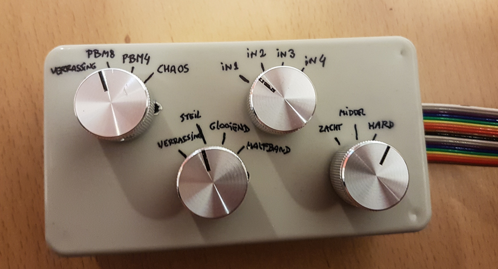

Bij mijn zelfbouw-buizen-DAC (zie viewtopic.php?f=26&t=26900&start=175#p1899335 ) heb ik drie filteropties ingebouwd, steil lineaire fase, apodiserend en lineaire fase halfband. Ik hoor geen enkel verschil tussen de verschillende filteropties, maar op theoretische gronden geef ik de voorkeur aan het steile lineaire-fasefilter. Bij de luisterdag in Alphen in 2018 heb ik in ieder geval de hele dag dat filter gebruikt zonder dat er klachten over kwamen ( download/file.php?id=140542&mode=view ). Waarschijnlijk is jouw filter dat er het meeste op lijkt de Linear phase fast rolloff.
