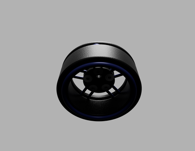

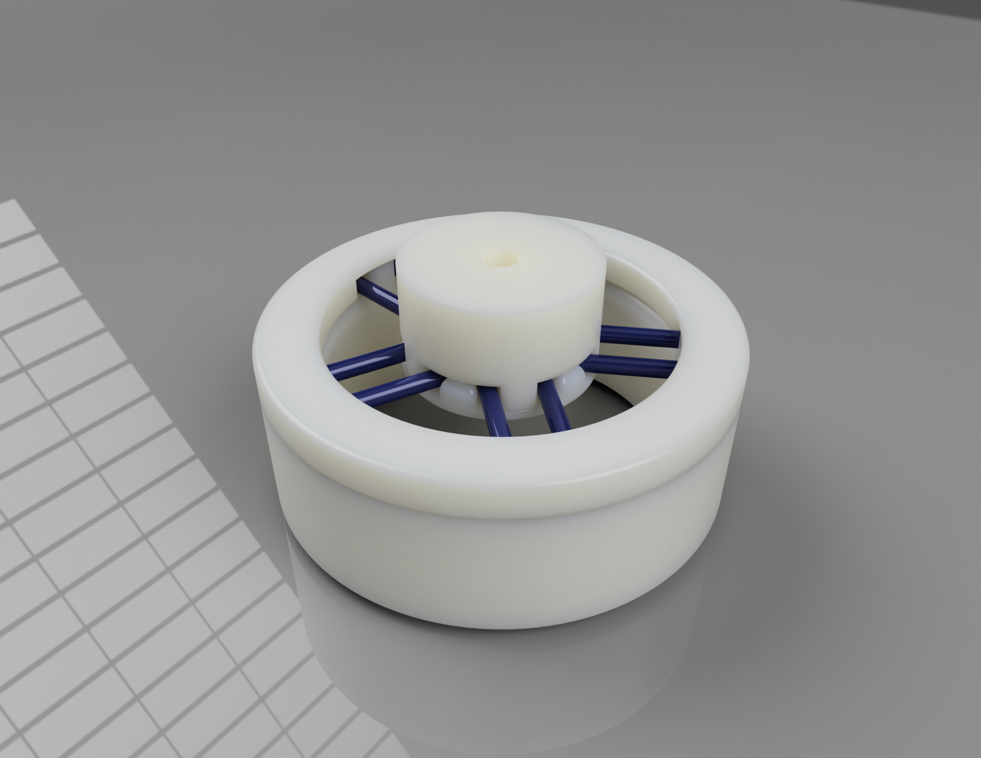

afgelopen week kreeg ik een idee in mijn gedachten om isolerende voeten, voor bijvoorbeeld onder een platenspeler of versteker etc.
Na wat rond gekeken te hebben op internet wat er zoal bestaad heb ik zelf even een ontwerpje gemaakt.
het idee kom van de isoneo isolator feet.
Wat zijn jullie ideeën en ervaring met zulke voeten? welk systeem wel werkt en wat niet?
mijn ontwerpje:

Ik heb altijd last van koude voeten. Maar los daarvan, dit is leuk natuurlijk!
Re: isolerende voeten
Ik heb geen ervaring met dit
Edit
Wat is dat paarse spul Elastiekjes?
Maar er zijn zat trillingsdempers die je ergens in kan hangen en onder je platenspelert en zo dat het verborgen is
Ik denk aan een M4 draad eindje aan een kant andere kant een boutje erin
Als je een soort zuigertje in een cilinder met deksel
In de zuiger een trillingsdemper de demper vast met een boutje erover de cilinder en in de bodemplaten speler het eindje
Wel draad tappen in de bodem platen speler
Dan kan je het opzij trekken zonder je dempers kapot te maken en kan het toch veren
https://www.rubbermagazijn.nl/trillings ... gIIXPD_BwE
Edit
Ohja het Opgegeven is gewicht is belangrijk om de juiste demper te kiezen 1/4 natuurlijk :D

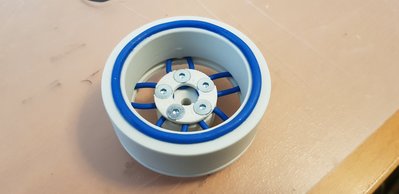

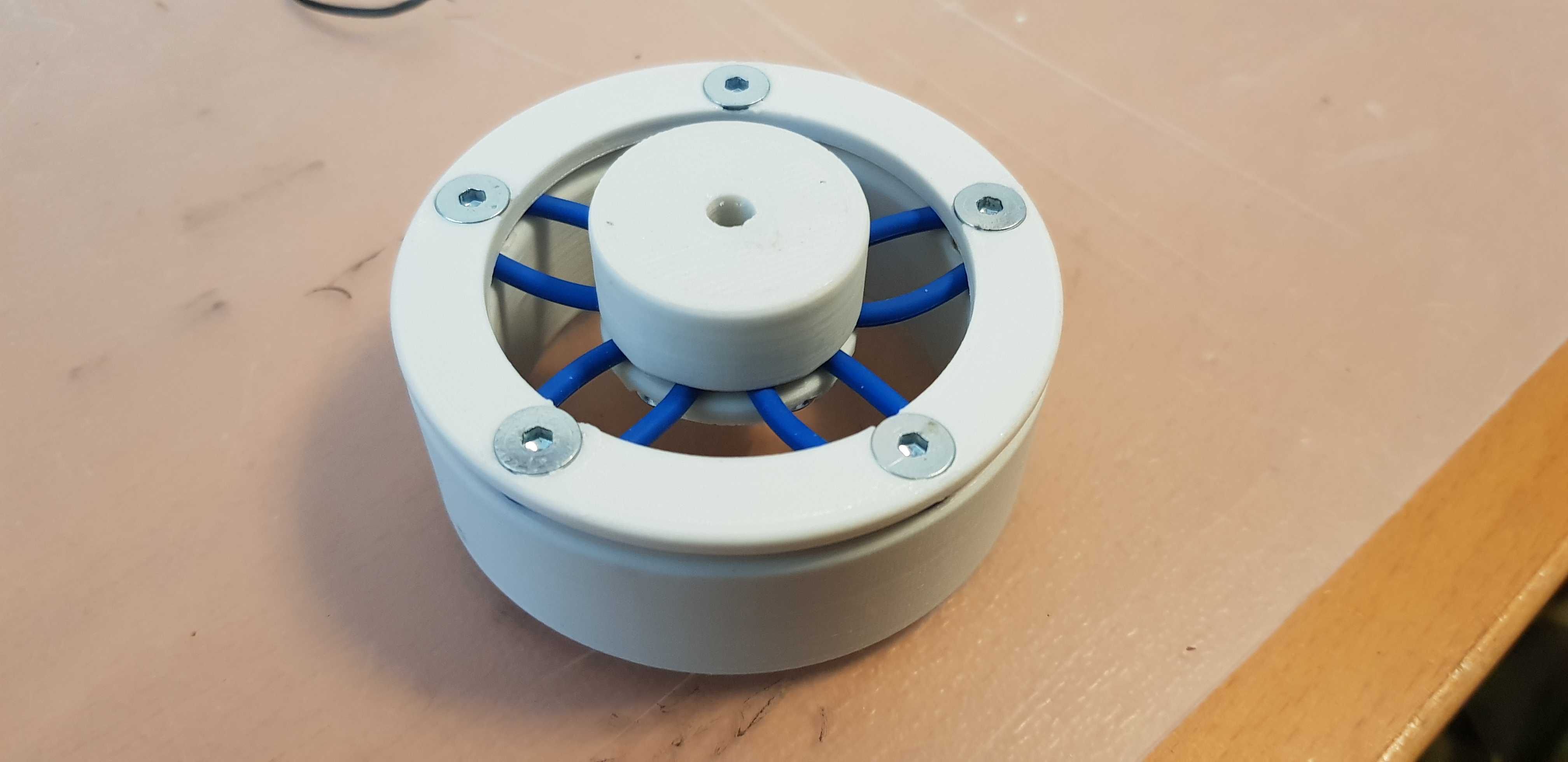

Hier een eerste prototype
Lijkt lekker te werken.
Het blauwe zijn rubber pakkingen die wij op het werk gebruiken. Het witte is Facilan C8. En 3D print materiaal.
Ja lijkt een beetje op een spring net waar die jongelui incl. m’n zwager van 50 op verongelukken
Dus dat zal werken op de stugheid van je o ringen tov gewicht wat er op staat Bas
Mooi gemaakt. Gewoon proberen of het werkt onder je platenspeler.

Ik maak er nog 3 en dan kan ik ze proberen onder de platenspeler als die af is. Ondertussen nog even kijken hoeveel gewicht ze kunnen hebben :bakkie:

Je kan wat verschillende dikte,s o ringen proberen te dun is als ze breken
De dunste die net niet breekt
Dan mogelijk een soort bump stop er in fabrieken
Dat als je bijna over de rek grens heen gaar op die bump stop komt
Dan heb je de meeste veering , en als je er even op leunt met je hand niet direct die O ring knapt

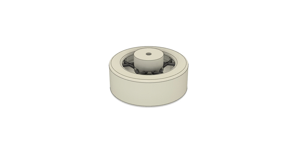

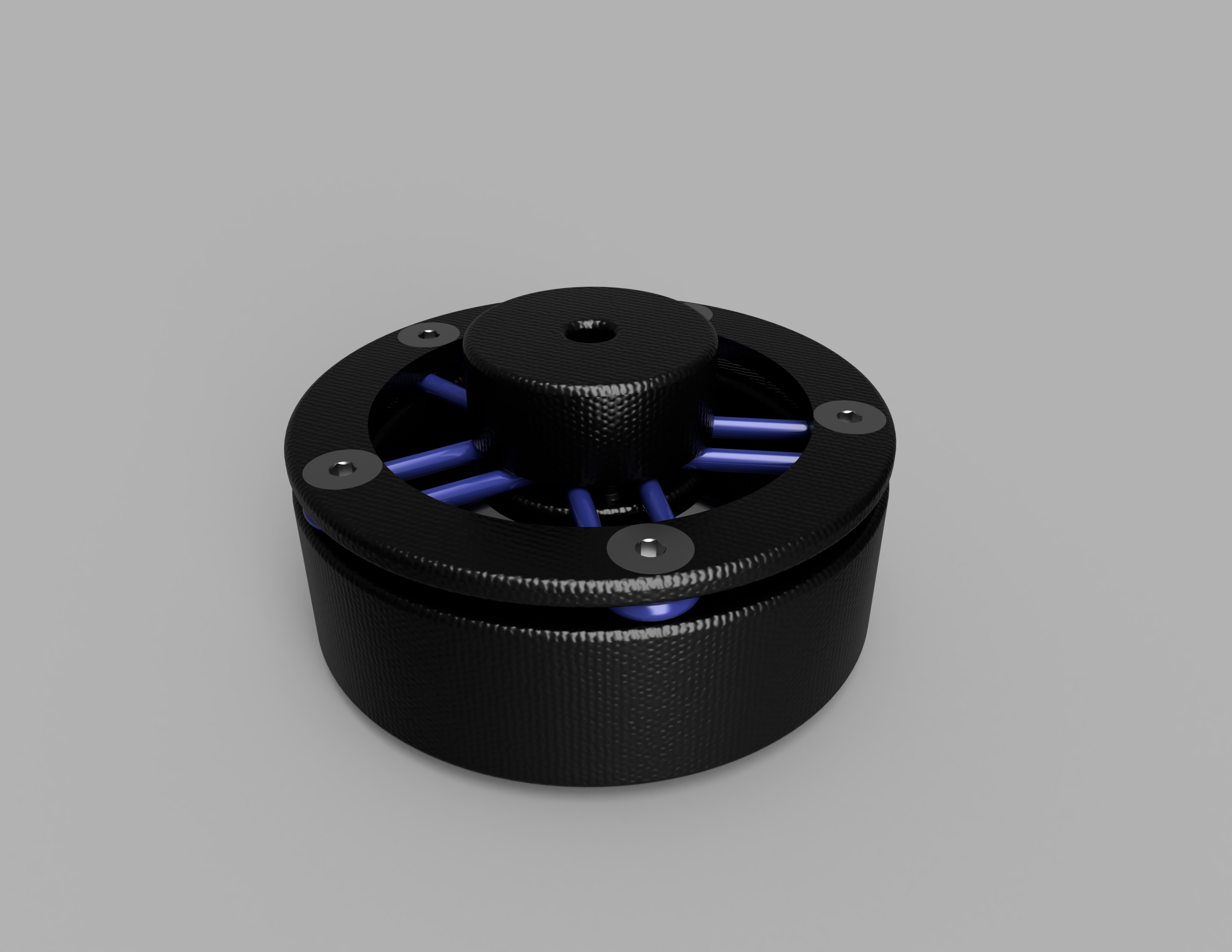

Ontwerp al aangepast, zo lijkt het al minder op het ontwerp van het idee.
Tevens geen extra hardware meer nodig op de rubbers en de schroef voor het monteren tegen de platenspelen.
Ook is het esthetisch wat strakker nu, alleen even kijken of het klik mechanisme goed werk :roll: daarvoor printen we prototypes :mrgreen:

Fout, fuot, fout! [-X Zo is het net een goedkoop onduidelijk Action dingetje. Het hele high-tech is er nu af!

We zullen morgen zien hoe goedkoop het oogt :bakkie:
Moet toegeven dat het maken wel een stuk goedkoper is met de deze versie. Commercieel gezien dus maximale winst!

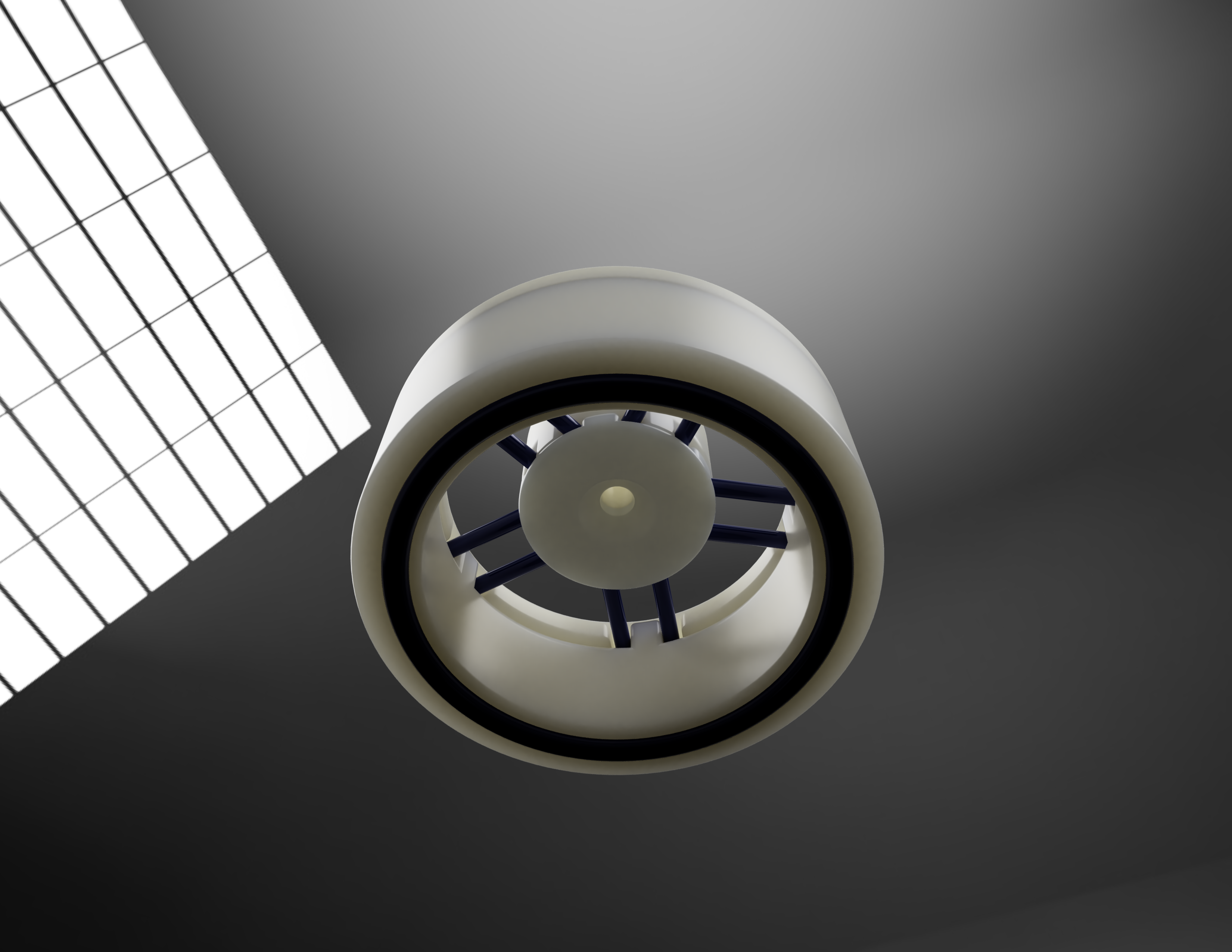

nieuw ontwerpje, nu kan ik alles printen, ook de veer :D
